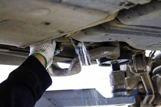

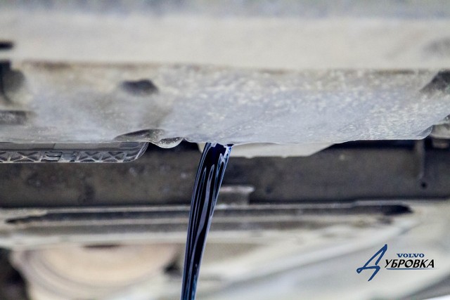

Выполняем замену масла в двигателе. Сервисный интервал при эксплуатации автомобиля в мегаполисе рекомендуется содержать на отметке не более 10 000 км. Это положительным образом скажется на системе рециркуляции картерных газов и ресурсе турбины при ее наличии.

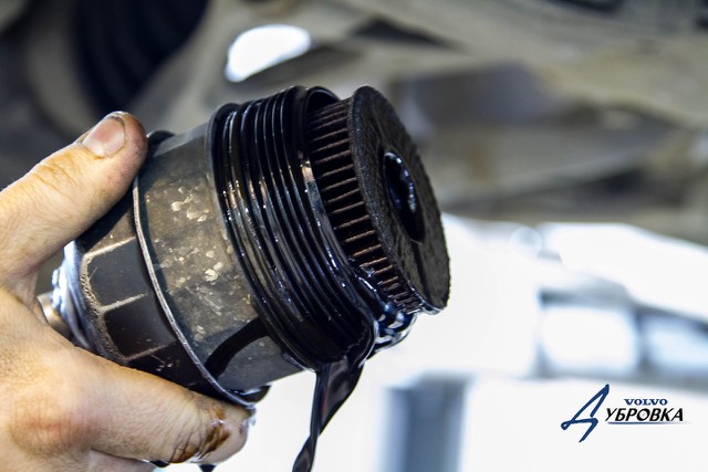

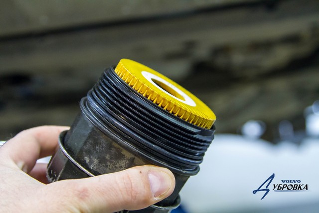

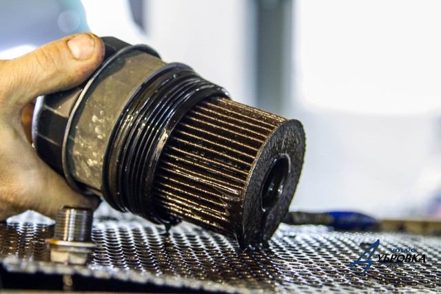

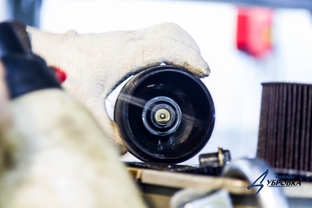

Перед установкой масляного фильтра, а именно сменного картриджа, корпус подвергается мойке. Удаляются остатки отработанного масла. После установки детали на поддон двигателя еще раз используем очиститель.

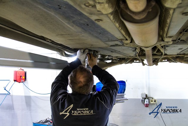

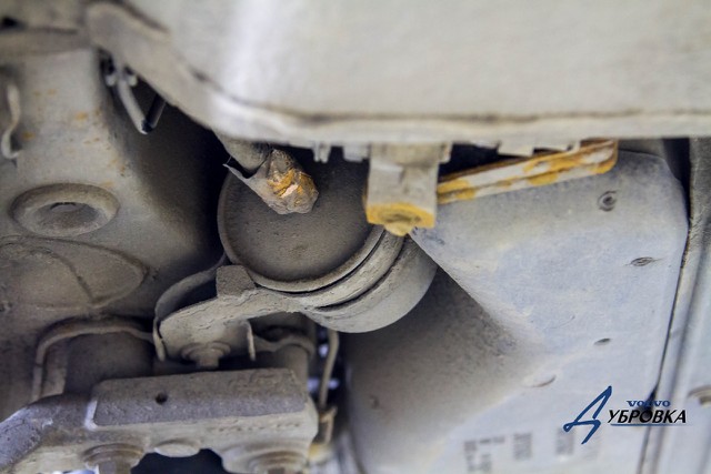

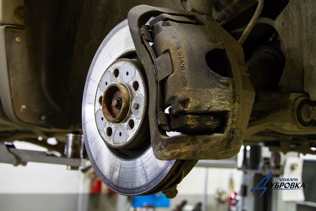

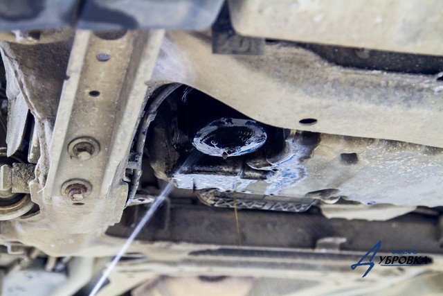

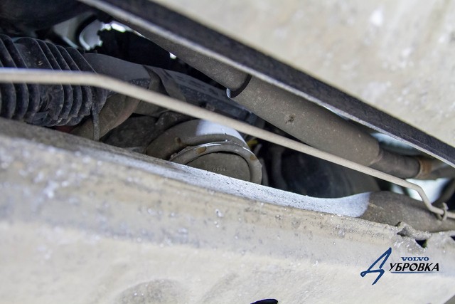

Перед техническим обслуживанием, разумеется, выполняется диагностика ходовой части, которая включает множество позиций. Осмотр деталей подвески, тормозной системы, рулевого управления, деталей двигателя, системы охлаждения и т д.

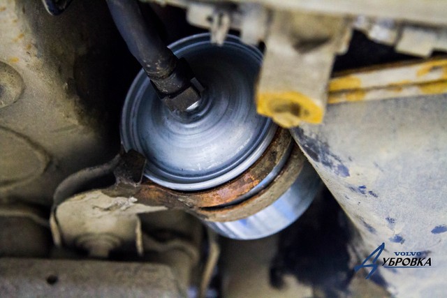

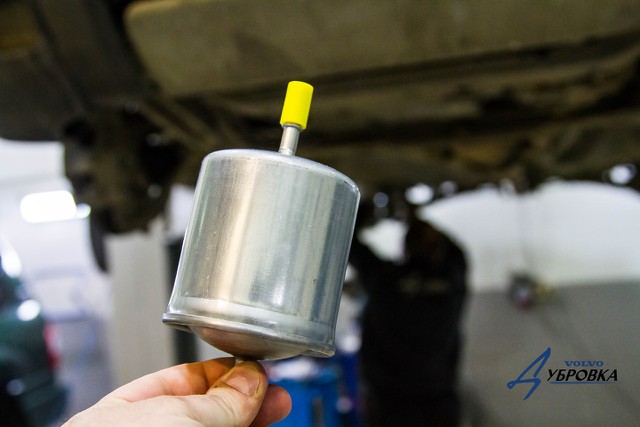

Топливный фильтр располагается на днище автомобиля. Разумеется, сам корпус и отдельные элементы подвергаются воздействию атмосферных осадков. Заводом изготовителем четко предусмотрен регламент замены топливного фильтра, который нарушать не следует.
В топливе, которое заливают в бак на автозаправочных комплексах могут содержаться примеси, которые негативным образом влияют на работу двигателя уменьшая давления в системе. Замена топливного фильтра, который не менялся длительное время может обернуться сложностями — снять деталь будет весьма затруднительно — коррозия обязательно сделает свое дело помните об этом и не экономьте.

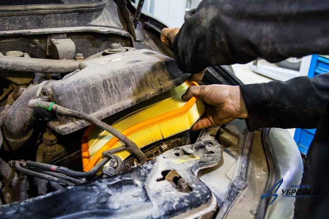

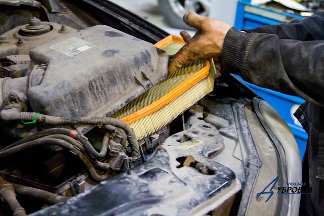

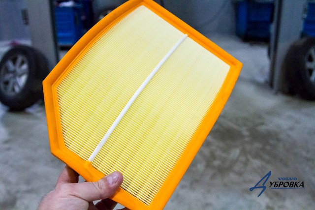

Воздушный фильтр. С пробегом подвергается воздействию пыли и песка, который находится на поверхности дорог. При сильном загрязнении способен уменьшить пропускную способность поток воздушной смеси, поступаемой в двигатель. Снизится динамика, возрастет расход топлива.
Поэтому здесь то же экономить не стоит. Конечно бюджет на покупку подержанного Volvo XC90 у каждого покупателя и владельца свой как и источник дохода, но Volvo технически сложный автомобиль который требует своевременного и грамотного обслуживания. Выбор стоит сделать либо в пользу "оригинала", либо качественного "неоригинала".

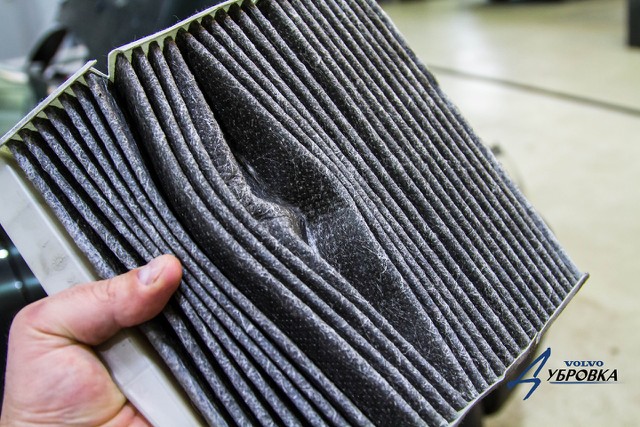

Фильтр салона. Находится в непосредственной близости к системе кондиционирования — источнику скопления бактерий. При несвоевременной замене является причиной неприятного запаха, а так же запотевания стекол. Регламент замены не реже 20 000 км.
