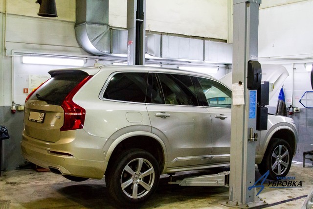

Приветствуем Вас дорогие читатели и поклонники автомобилей марки Вольво. Очередной материал посвящен техническому обслуживанию Вольво XC 90 NEW. Этот автомобиль 2016 года выпуска, пробег составляет 120 000 км.

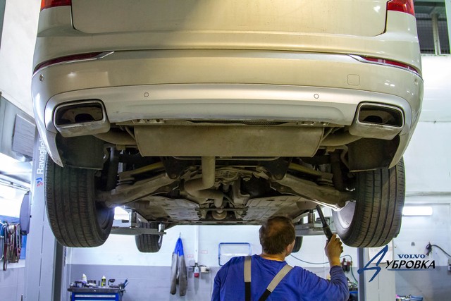

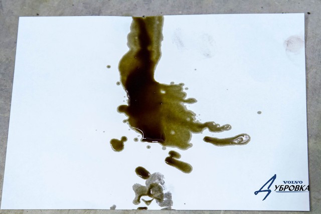

Перед проведением очередного технического обслуживания согласно стандартам выполняется диагностика ходовой части. Осматривается множество элементов подвески, проверяются уровни технических жидкостей. Так же мы рекомендуем проверить качество масла в автоматической коробке передач. При эксплуатации детали автоматической коробки передач подлежат естественному износу. В масле скапливаются "продукты износа" в виде фрикционной пыли и других частиц.
Помимо этого масло в АКПП подвержено перепадам температур и окислению. Для того что бы продлить ресурс автоматической трансмиссии рекомендуется следить за состоянием масла и при необходимости выполнять замену. На этом автомобиле необходимо провести такие работы в ближайшее время, о чем мы дали рекомендации владельцу.

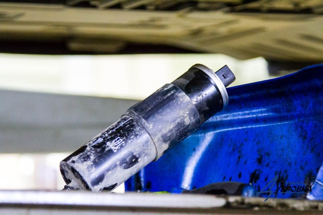

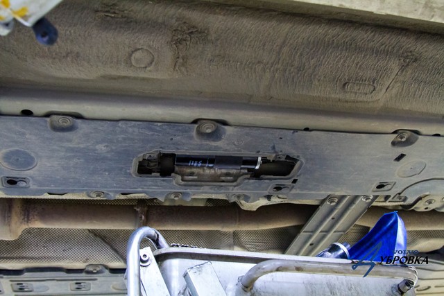

После диагностики ходовой части мы переходим к замене топливного фильтра. Аппаратура современного дизельного двигателя весьма требовательная к качеству топлива. Задача фильтра очистка топлива от посторонних частиц. При несвоевременной замене фильтра - давление в топливной системе может снизиться, и автомобиль потеряет в динамике, на приборной панели загорится ошибка.

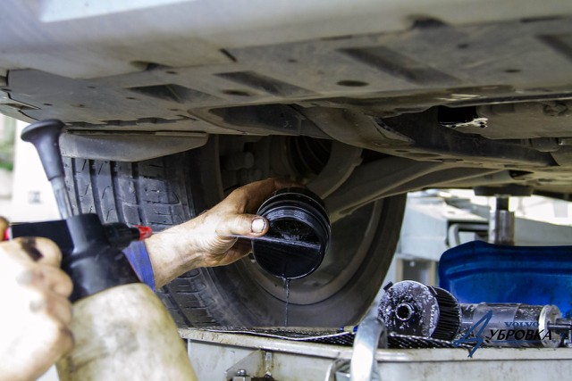

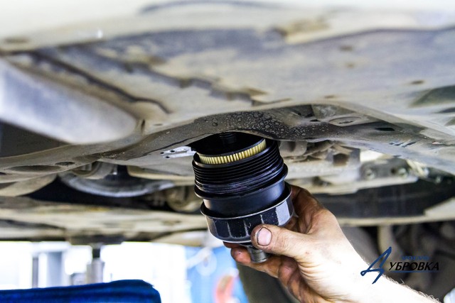

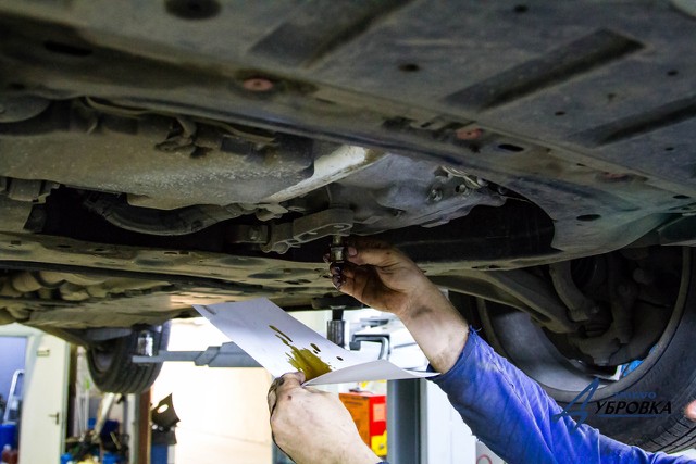

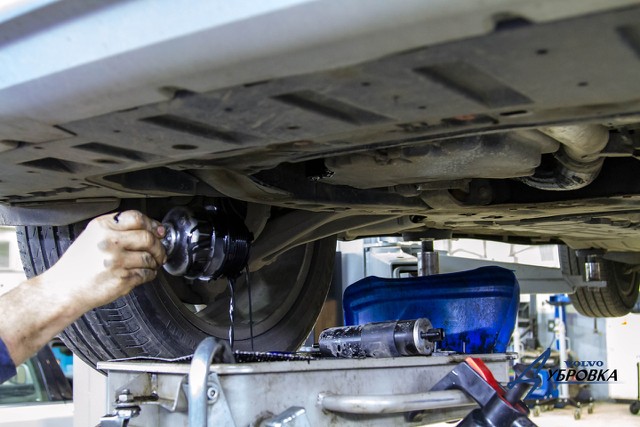

После того как масло с двигателя слито, мы производим замену масляного фильтра. Перед установкой нового сменного картриджа моем корпус от остатков отработанного масла. Для этих целей используем специальный очиститель. Далее воздушный фильтр двигателя.

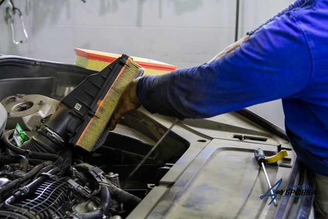

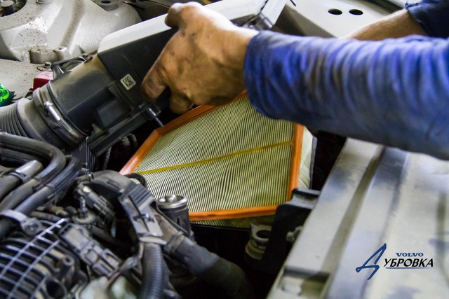

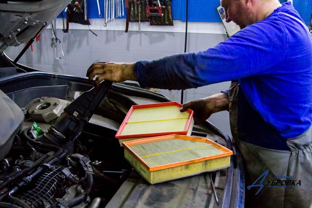

Разобрав корпус, мы продуваем пространство сжатым воздухом, удерживая фильтр. После этого можно устанавливать новый фильтр.

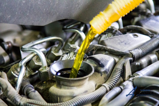

Заливаем масло в двигатель. И не забываем сбросить сервисный интервал. Таким было техническое обслуживание Volvo XC90 2016 года с пробегом 120 000 км. До новых встреч.
