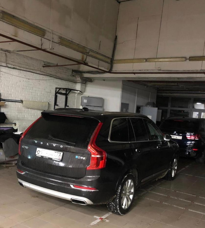

всем привет
Решил также отдельной темой выделить данную инсталляцию, хотя подобные работы уже делались у нас неоднократно
В чем отличие этого авто от других подобных инсталляций?
В ней наконец свершится моя мечта поставить сабвуфер-стелс в борт авто
В “подпол” мы уже ставили, штатный тоже ставили,
а вот в борт первый раз будем делать
И это очень актуально для клиентов, кто хочет мощный качественный бас и у него семиместная комплектация!
Вообщем буду вести фоторепортаж)

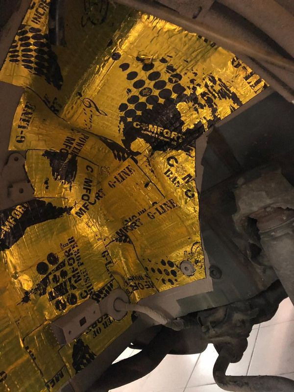

Из доп-работ в этом авто делали нашу фирменную пятислойную внешнюю шумку арок
и полную шумовиброизоляцию внутри, максимальную, по всем канонам, а не как в соседней теме, где заделали отверстия под слив конденсата в дверях и загнили замки(да и шумоизола я там не увидел!!только виброизоляции слой)))
Делаем, как обычно материалами comfort
Напомню, это лидер на мой взгляд среди поставщиков таких материалов
Парни постоянно что-то изобретают
Очень порадовала их новинка-мембрана для второго слоя на дверях!!

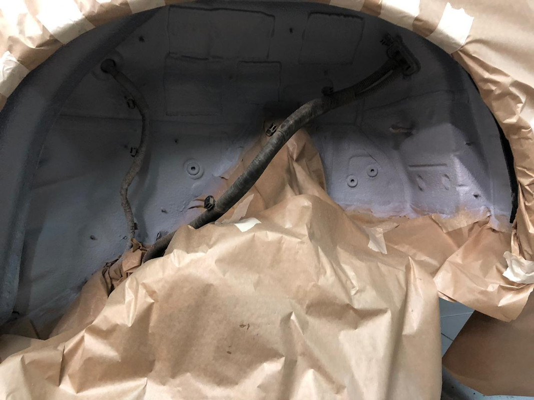

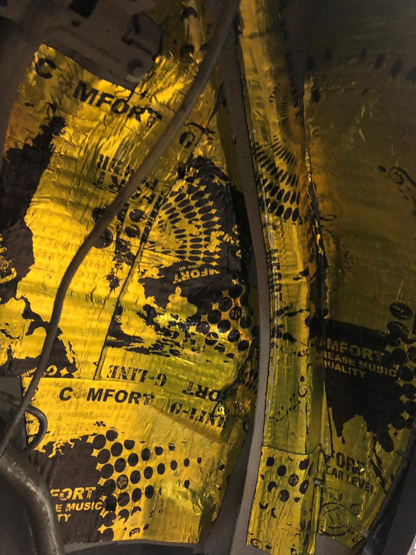

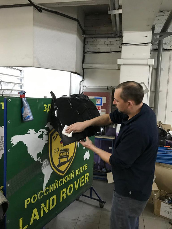

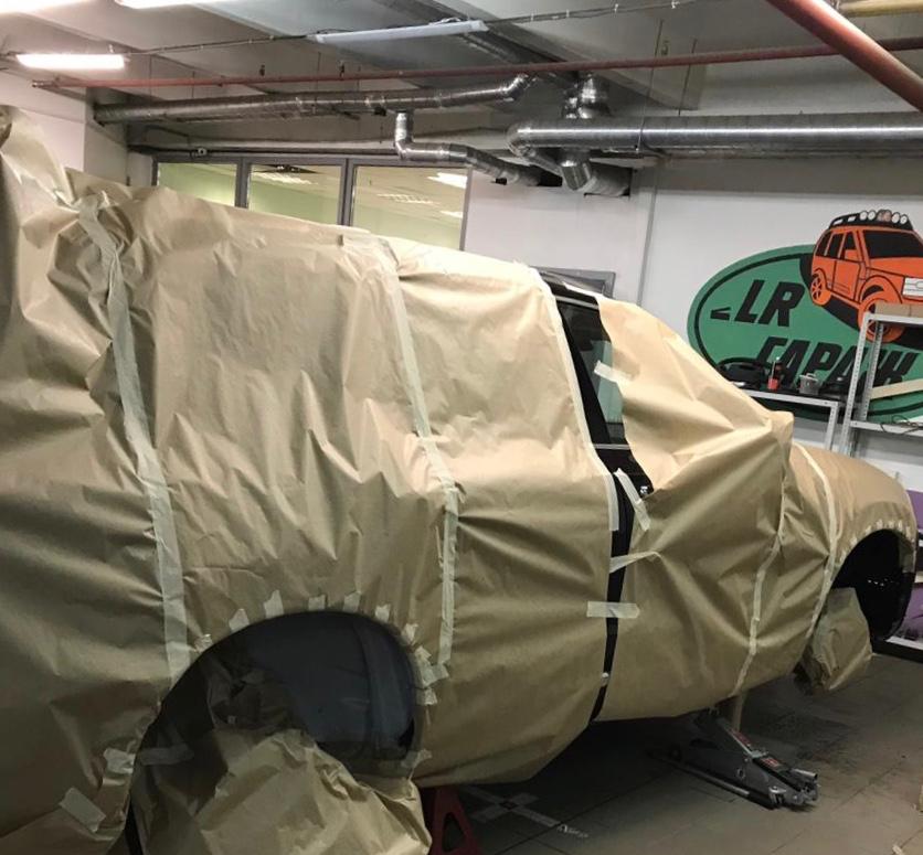

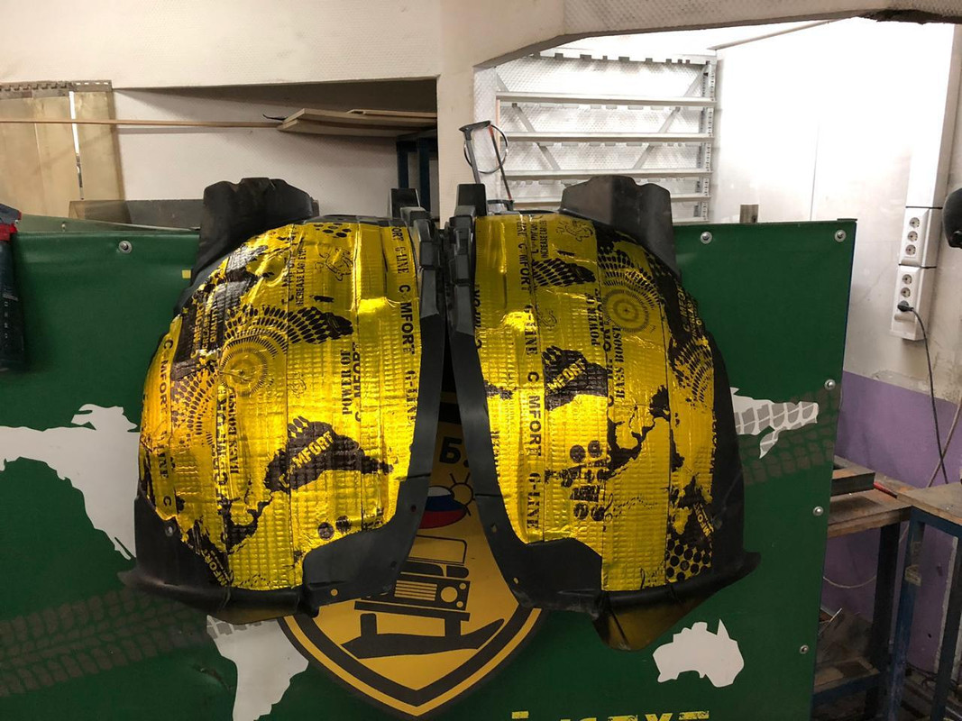

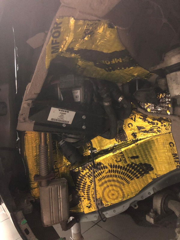

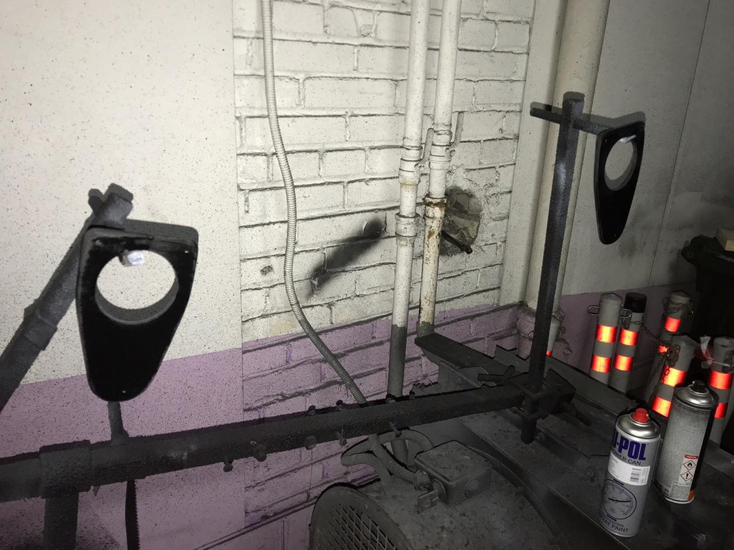

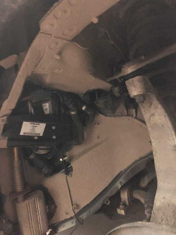

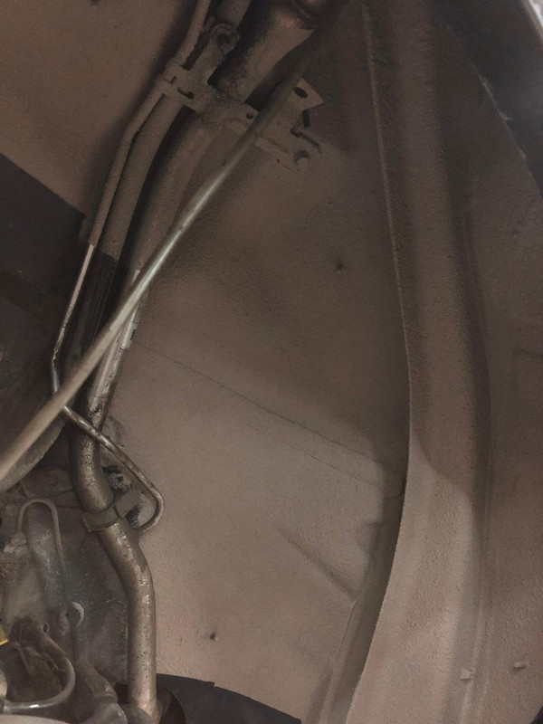

Арки внешние

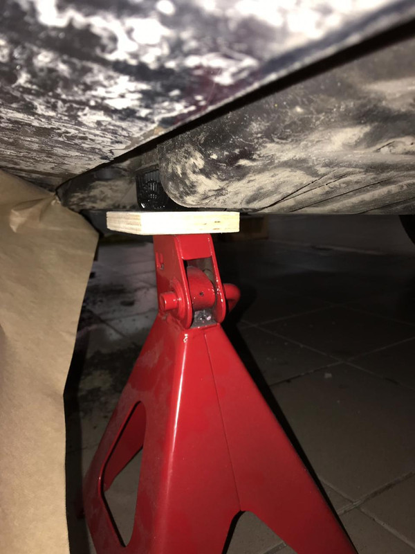

Моем Авто, ставим на козлы, разбираем, вымываем и вычищаем Арки и подкрылки
Наносим на Арки три слоя аэрозольной шумовиброизоляции
А потом виброматы

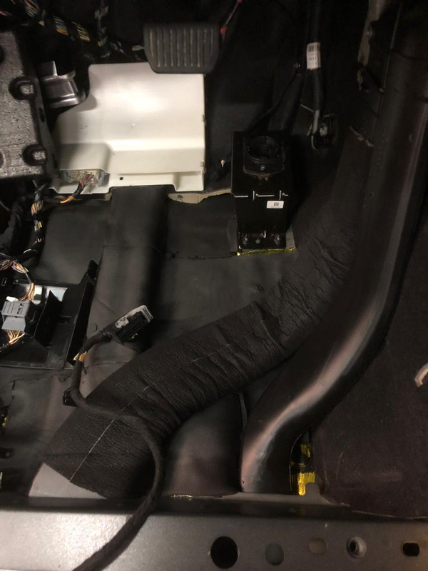

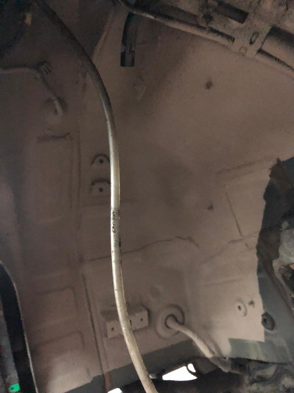

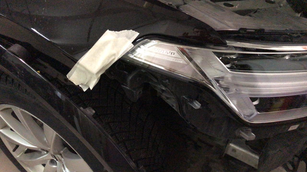

Вот это штатное жалкое подобие шумоизоляции
    53.1 KB · Просмотры: 0
    38.7 KB · Просмотры: 0

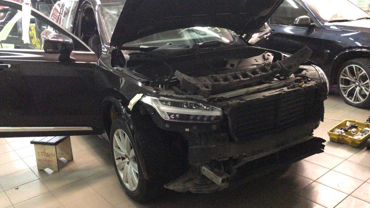

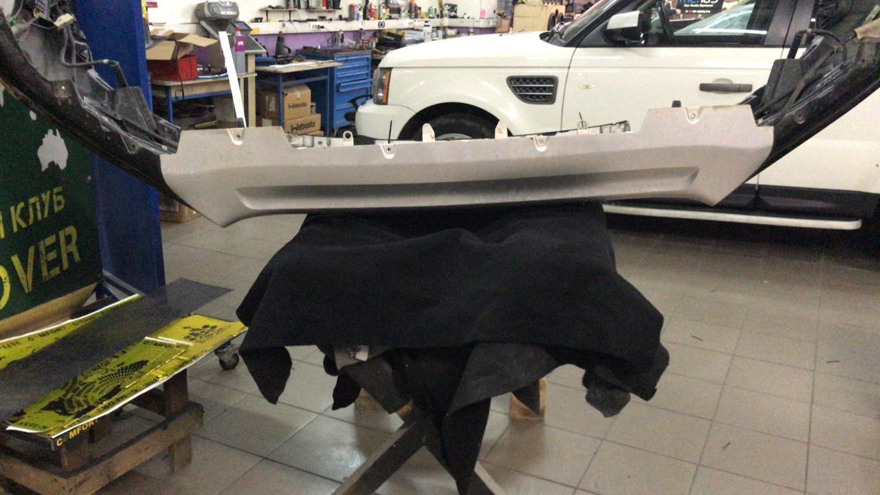

Так же поставили защитную сетку в бампер
    117.6 KB · Просмотры: 0
    134.2 KB · Просмотры: 0

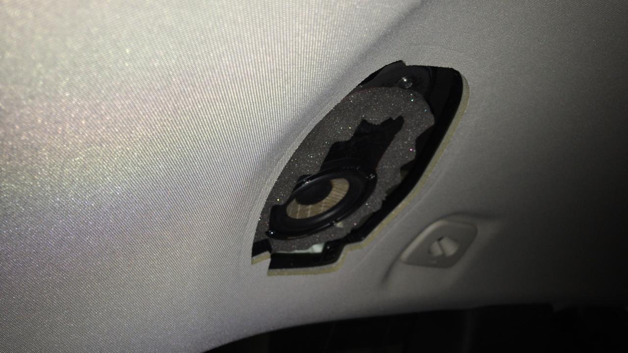

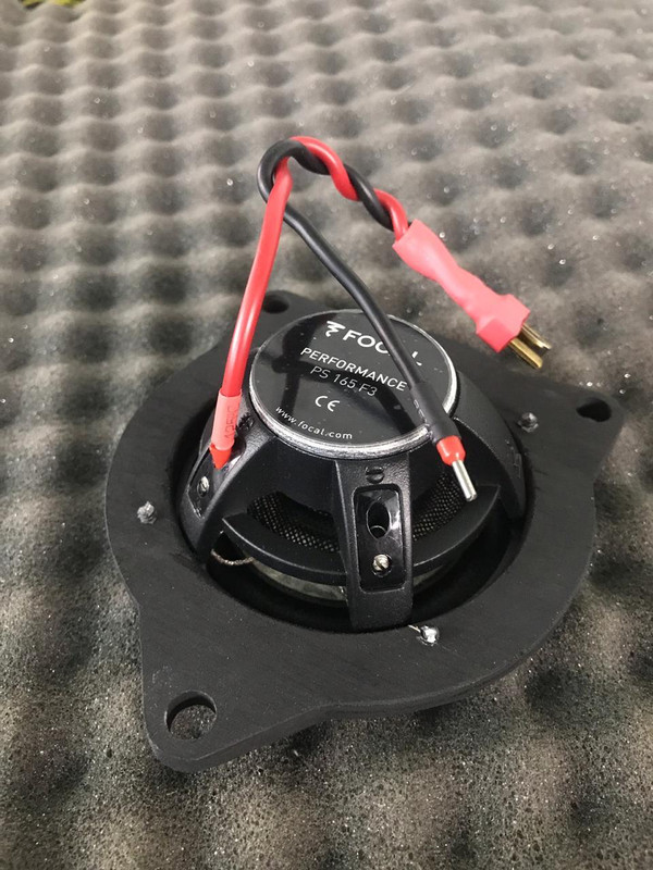

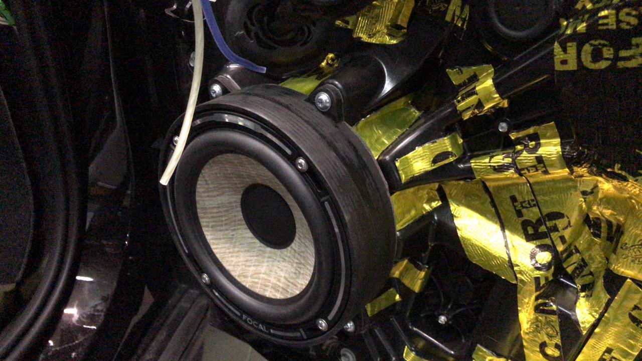

Чтокасается самого звука

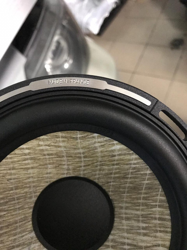

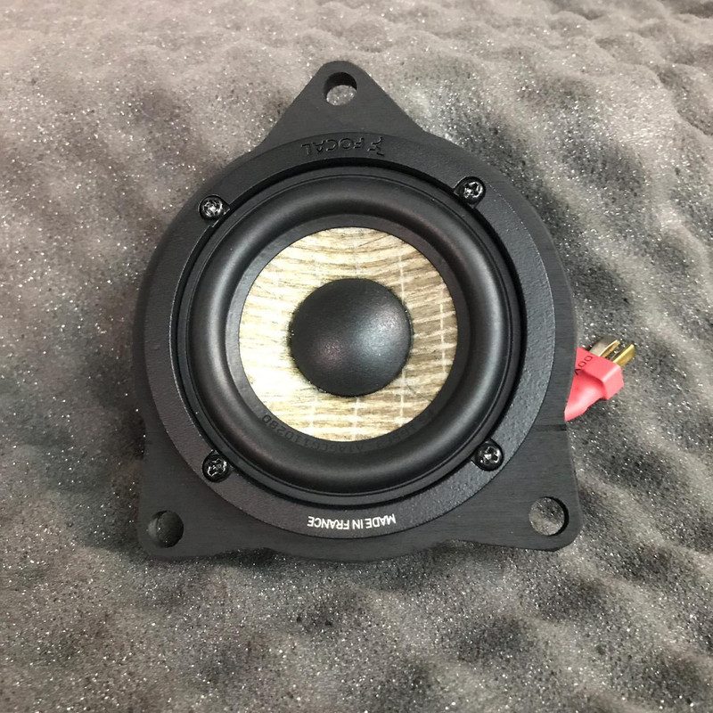

Решили остановиться так же на акустике focal перфоманс
Так как а серия у md lab оказалась в наличии только с купольной серединой, а нам это не подходит
В принципе можно было бы наверное обойтись акустикой и попроще
но у нас с клиентом есть задумка по поводу замены штатного усилка в будущем!!
Но об этом будет следующая тема!!)

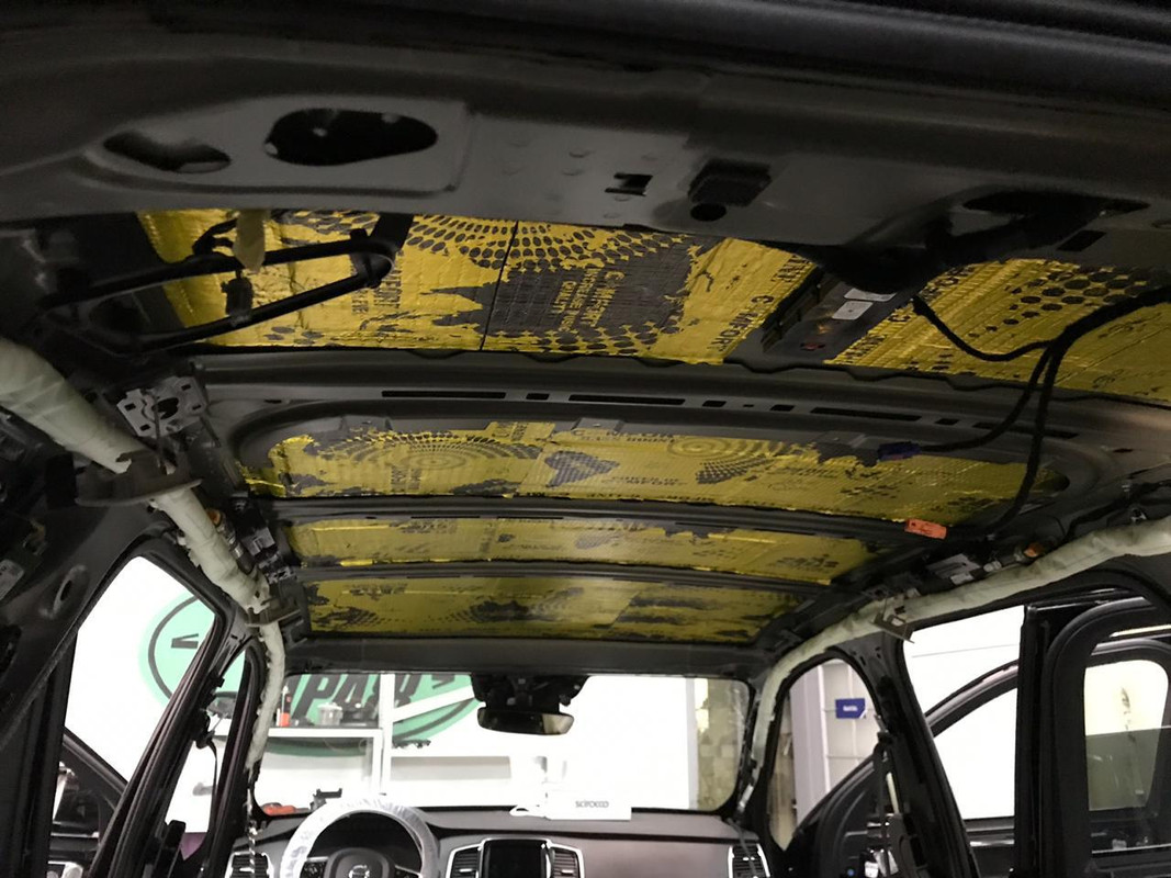

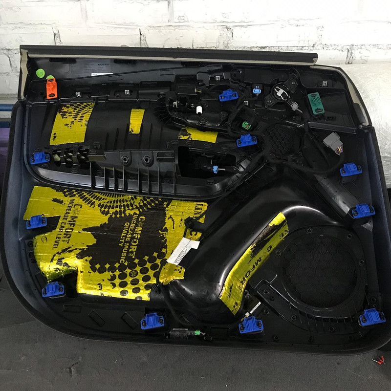

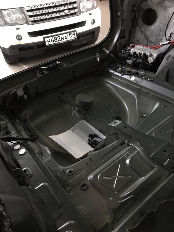

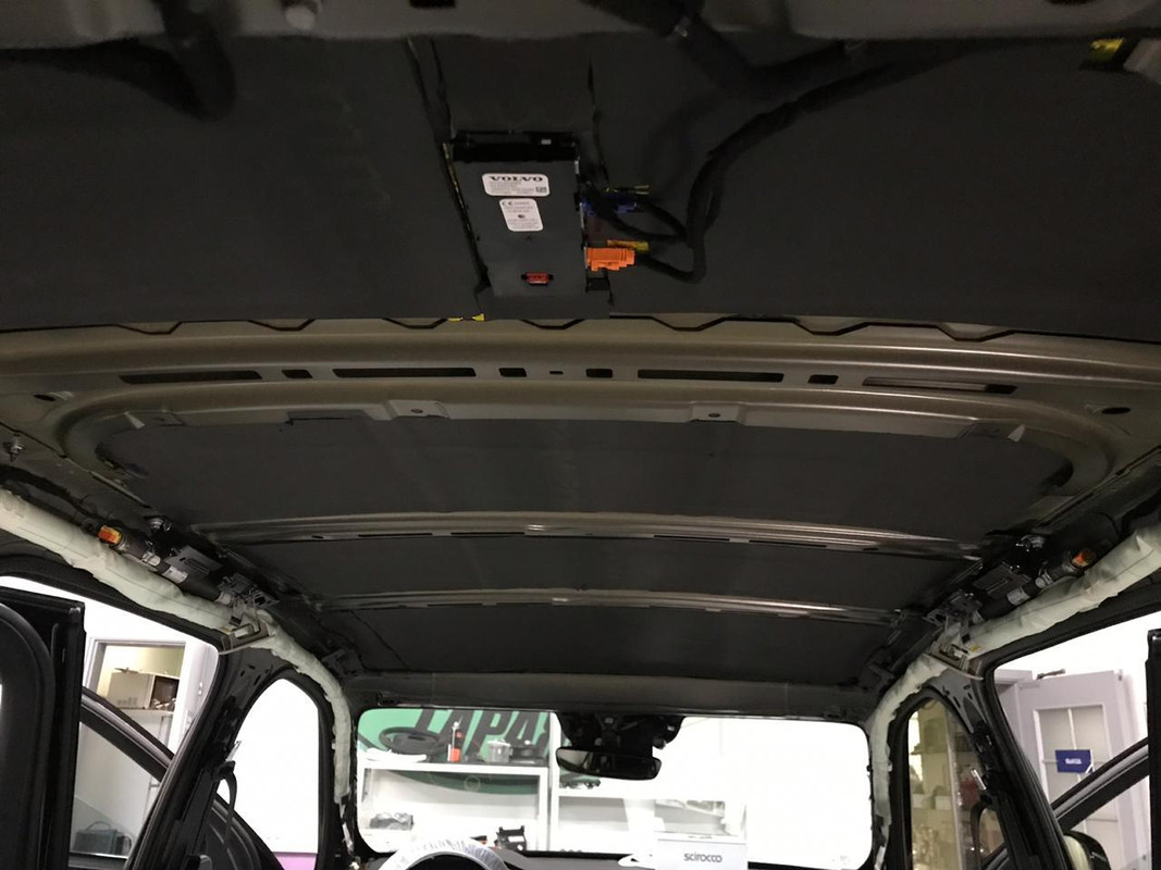

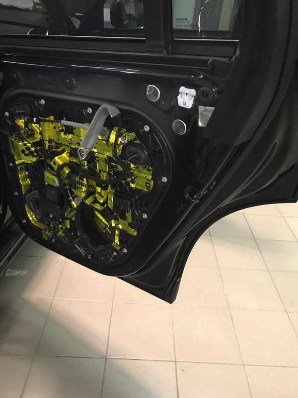

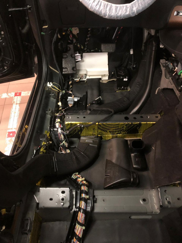

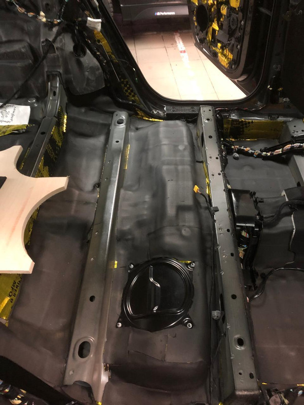

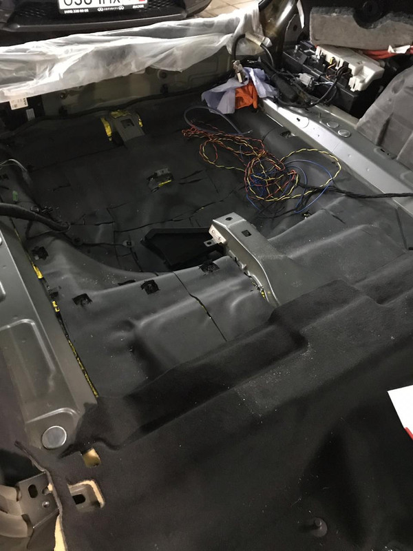

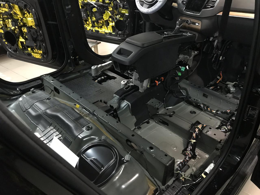

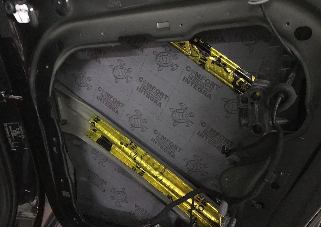

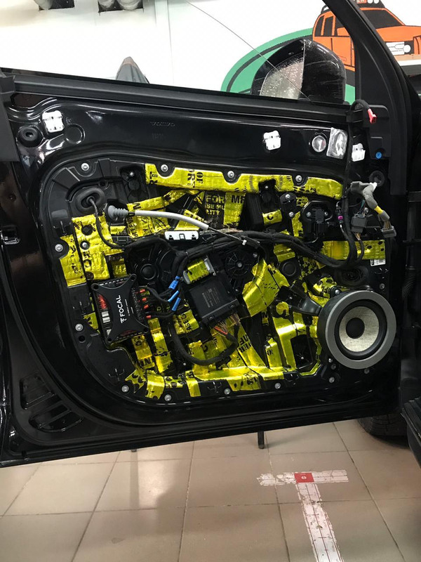

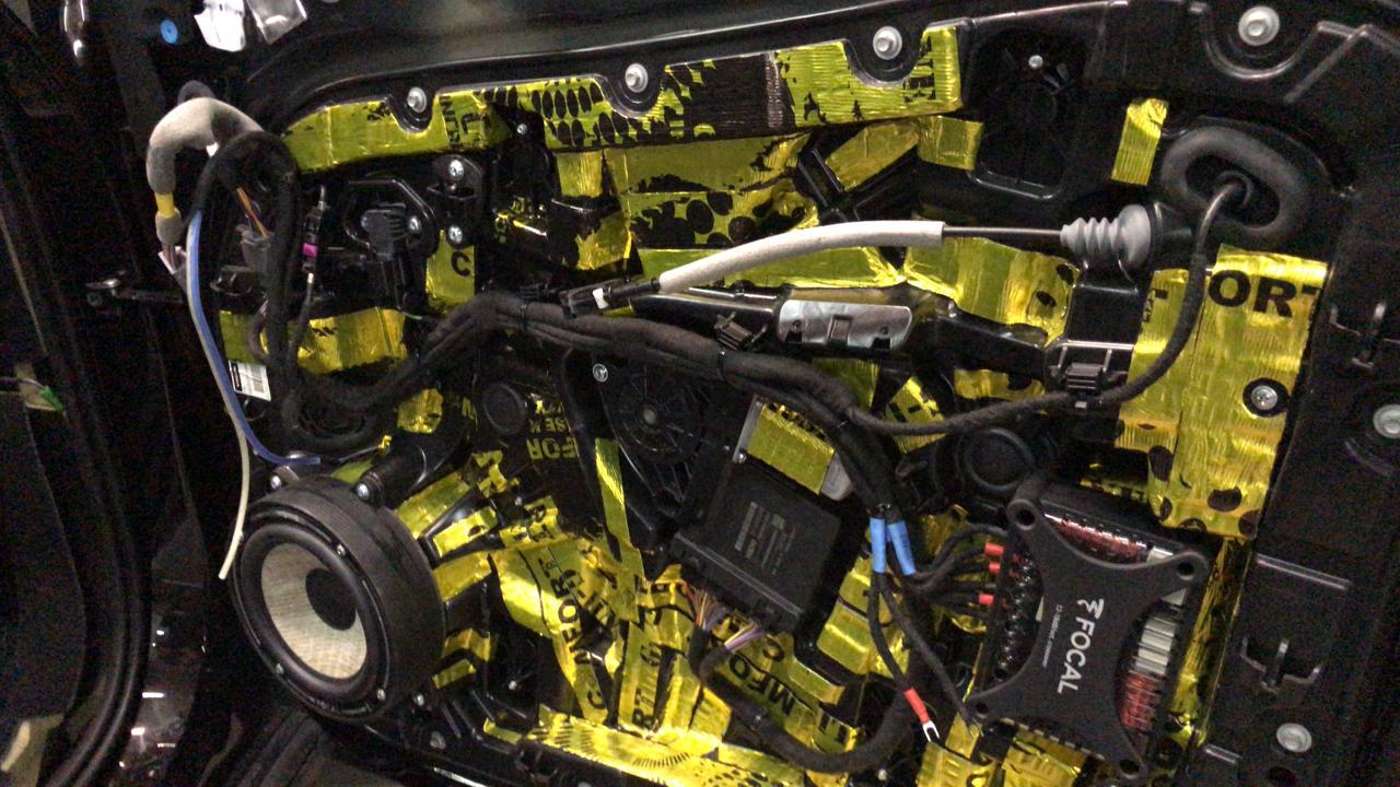

Вообщем разбираем Авто

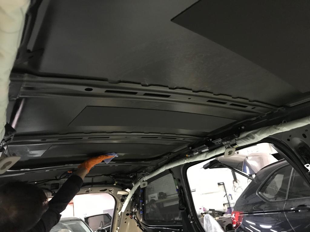

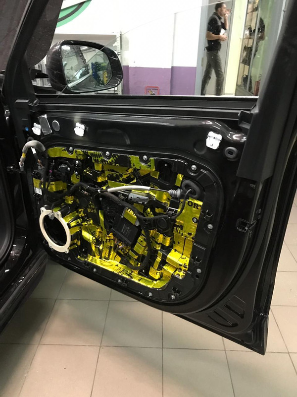

Делаем полную шумку капсулы салона

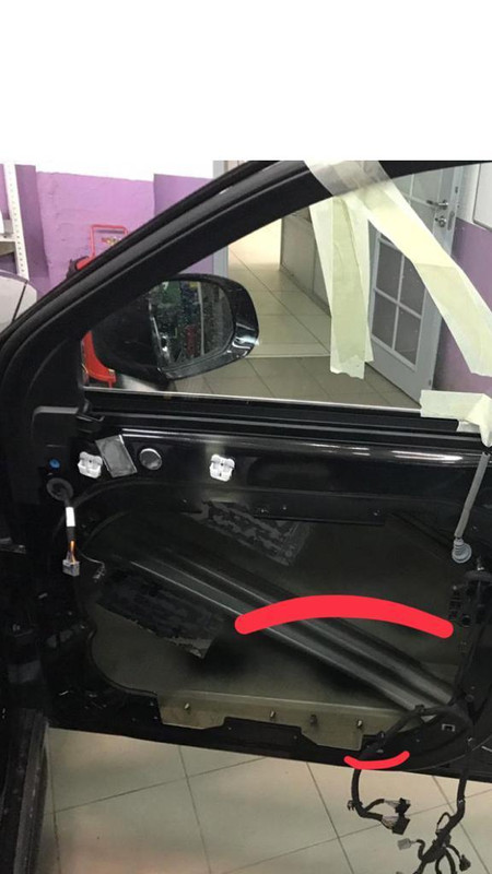

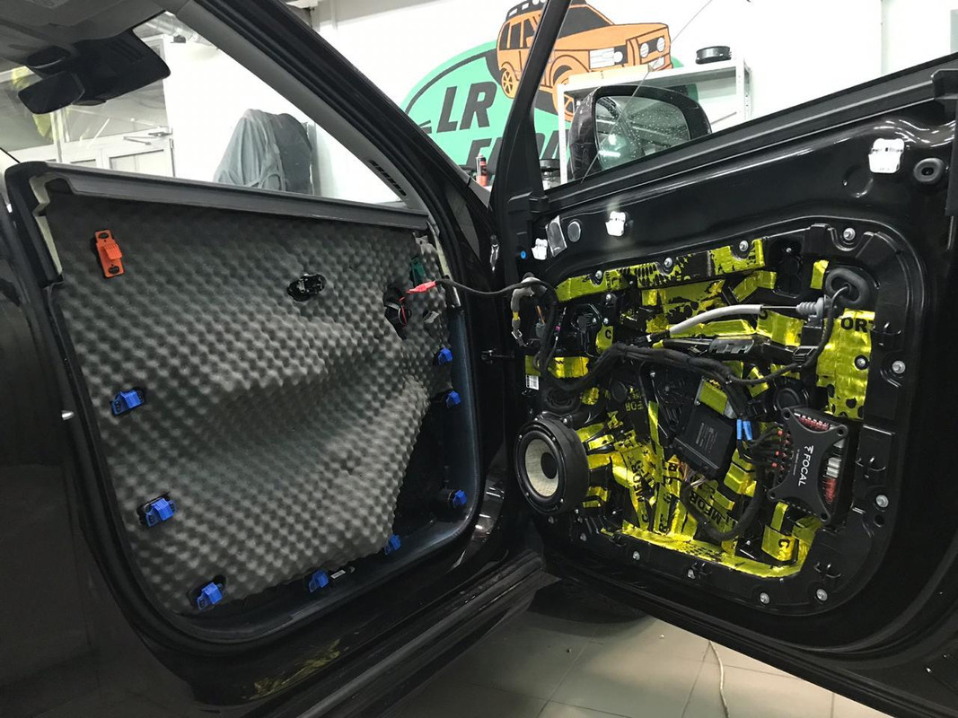

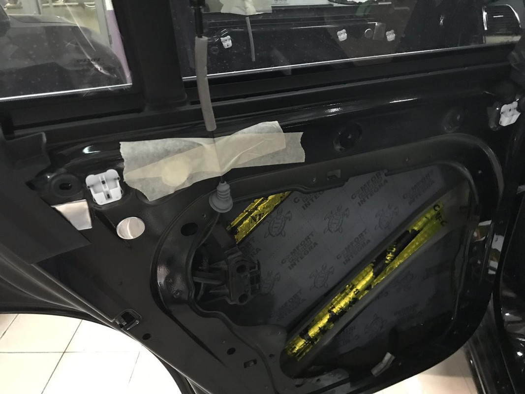

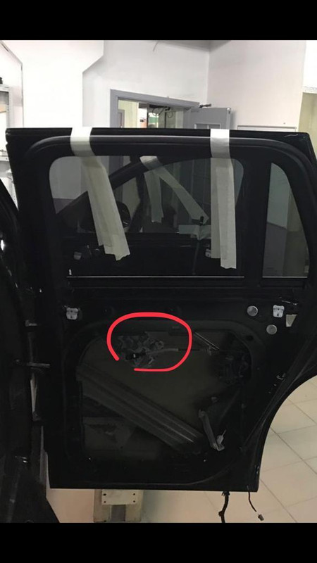

Делаем четырёх слойную шумку Дверей
    129.3 KB · Просмотры: 0
    101.7 KB · Просмотры: 0
    119.7 KB · Просмотры: 0
    142.8 KB · Просмотры: 0
    95.3 KB · Просмотры: 0
    136.8 KB · Просмотры: 0
    107.4 KB · Просмотры: 0
    120.9 KB · Просмотры: 0
    150.2 KB · Просмотры: 0
    148.4 KB · Просмотры: 1
    141.5 KB · Просмотры: 0
    92.4 KB · Просмотры: 0
    87.3 KB · Просмотры: 0
    116.6 KB · Просмотры: 0
    111.1 KB · Просмотры: 0
    115.1 KB · Просмотры: 0
    144.4 KB · Просмотры: 0
    66.7 KB · Просмотры: 0
    98.4 KB · Просмотры: 0

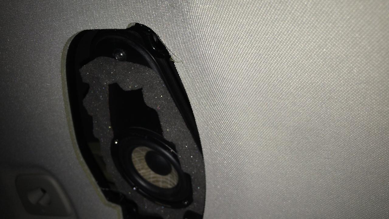

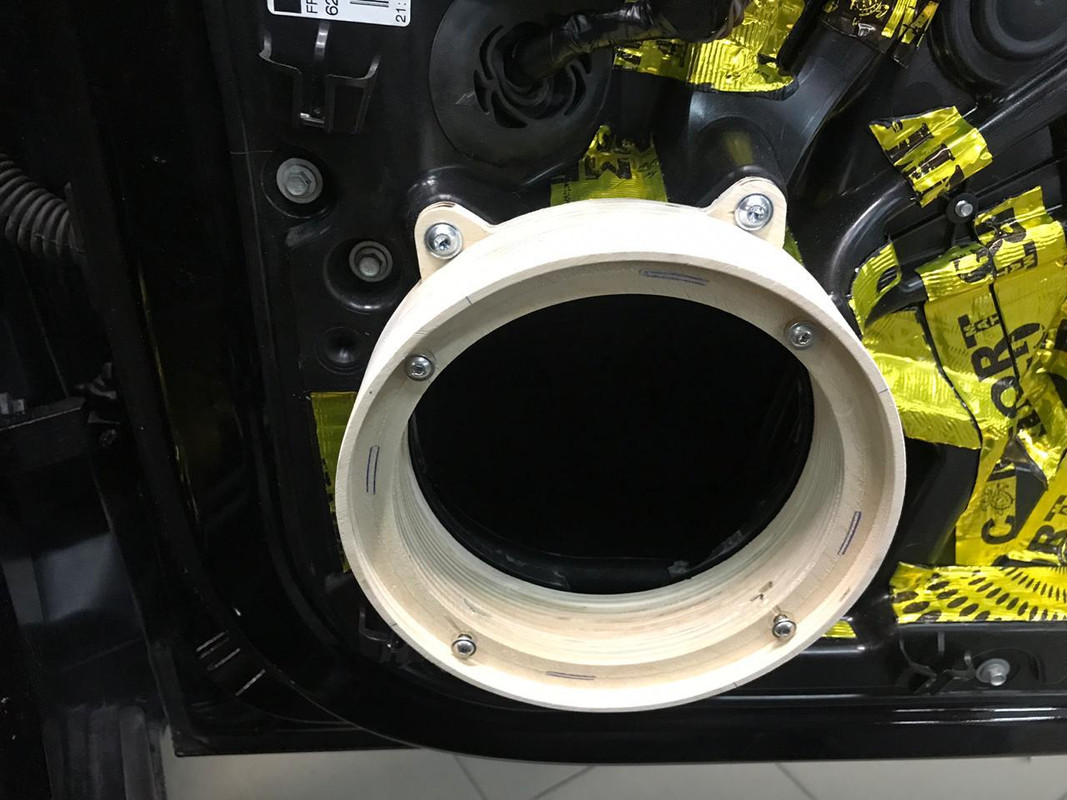

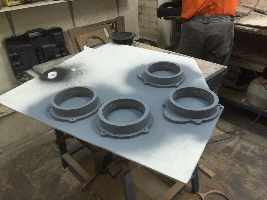

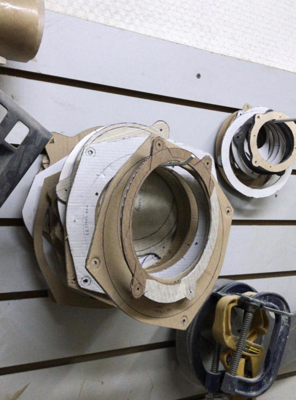

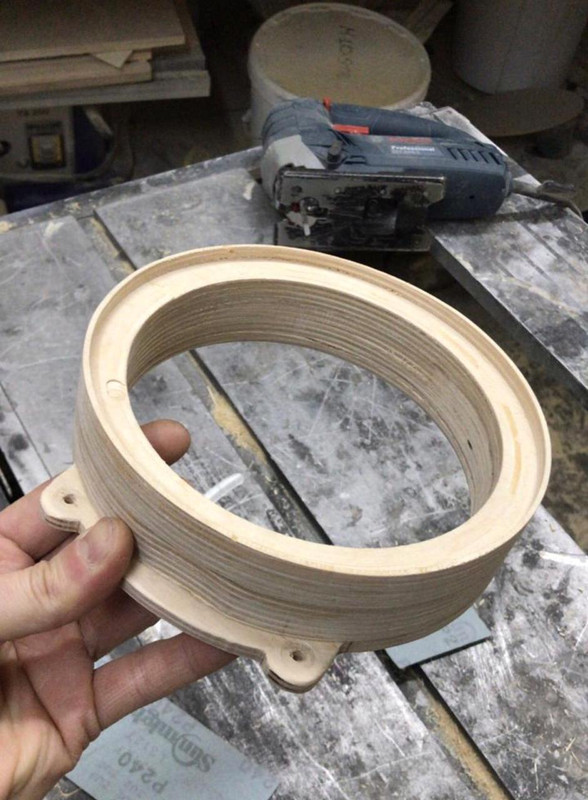

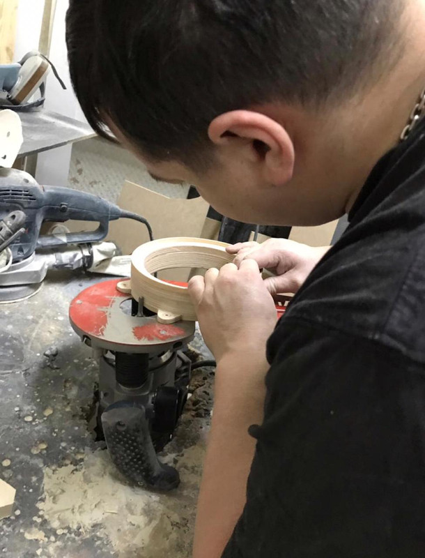

Все динамики ставим на подиумы, которые делаем из фанеры, по лекалам
Естественно их грунтуем и красим!
Внешне все остаётся без изменений!! Все это просмолит под обивками
И вот так вот рождается отменный ЗВУК!)

Просто аудиоподготовка Дверей 4 слойная 7000р/Дверь

Продолжаем ставить звук
Попрошу обратить внимание на качество исполнения!!
Все делается максимально качественно и по феншую!)

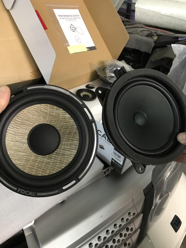

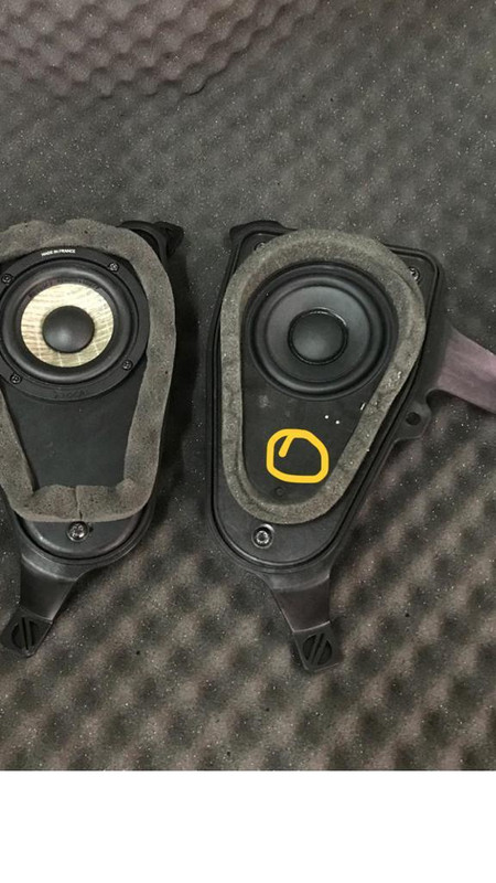

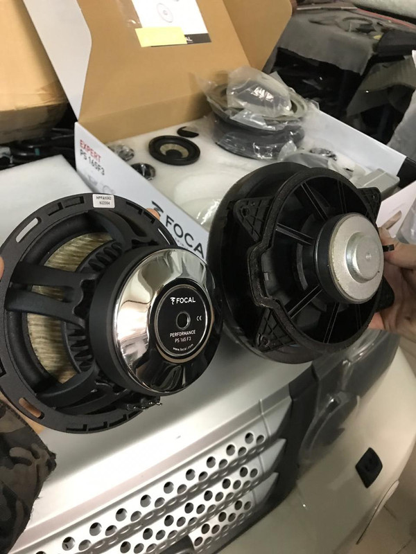

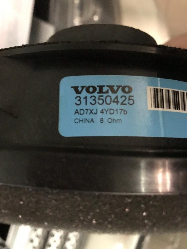

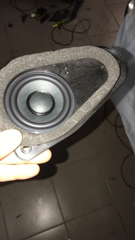

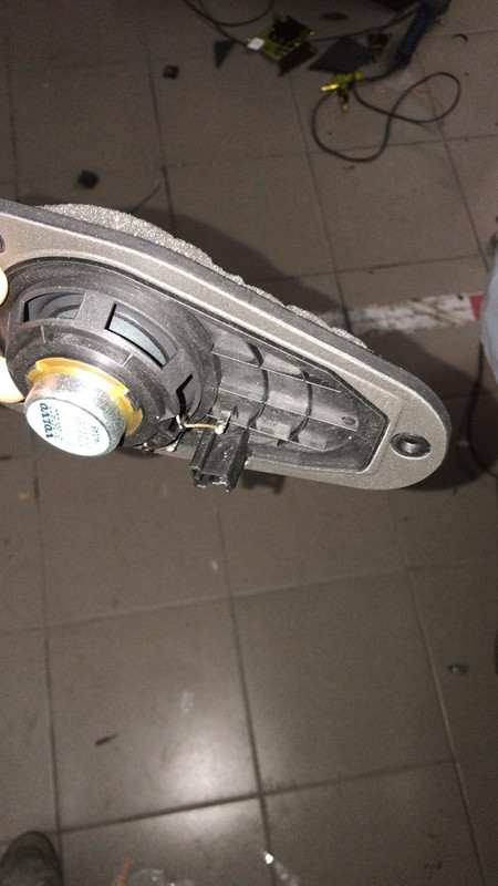

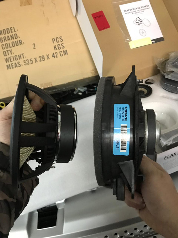

Приложу фото штатных штампованных динамиков в разных ракурсах, в сравнении с focal на литой корзине!
Фокал весят раза в три-четыре больше

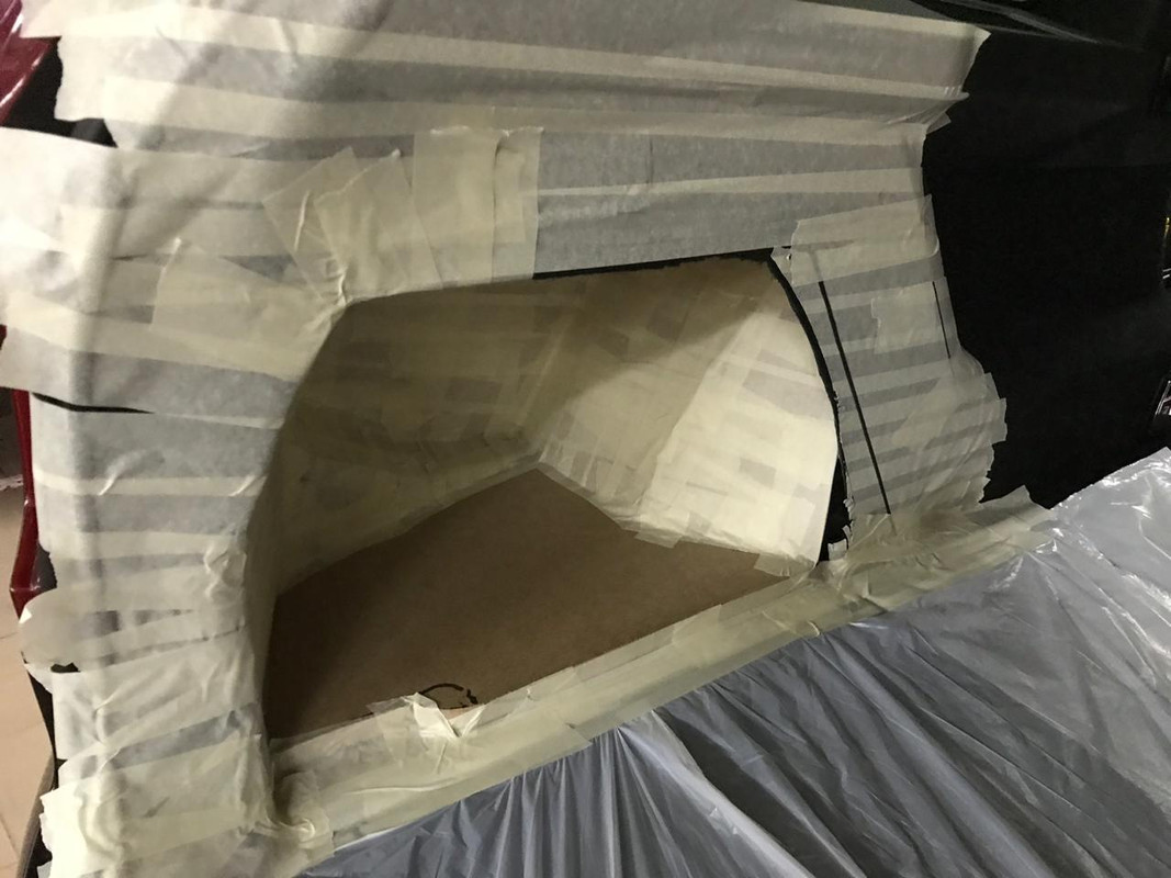

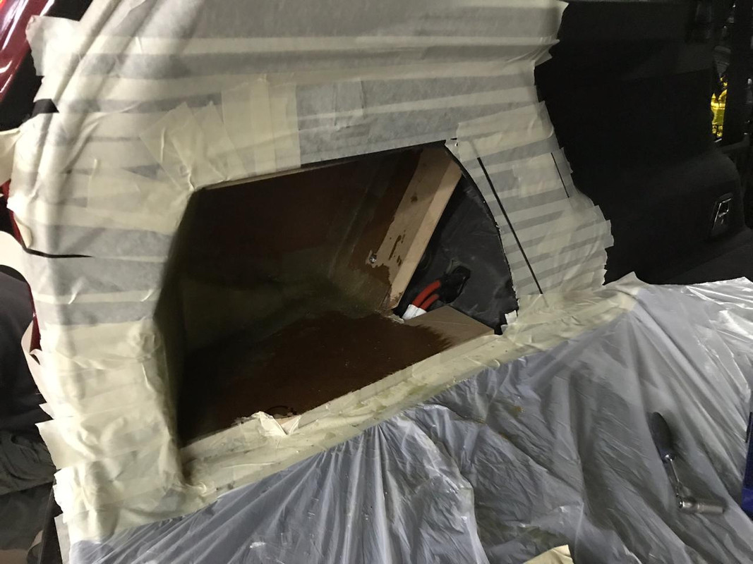

С акустикой и салоном закончили
И принимаемся за самое вкусное!!)

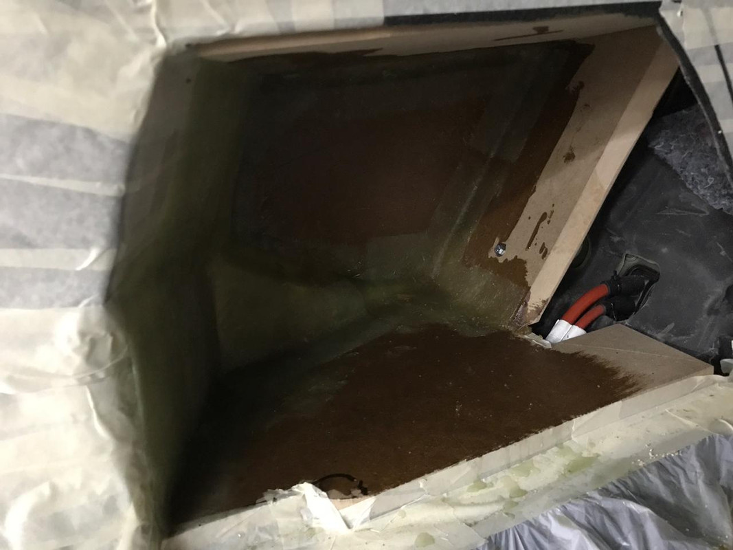

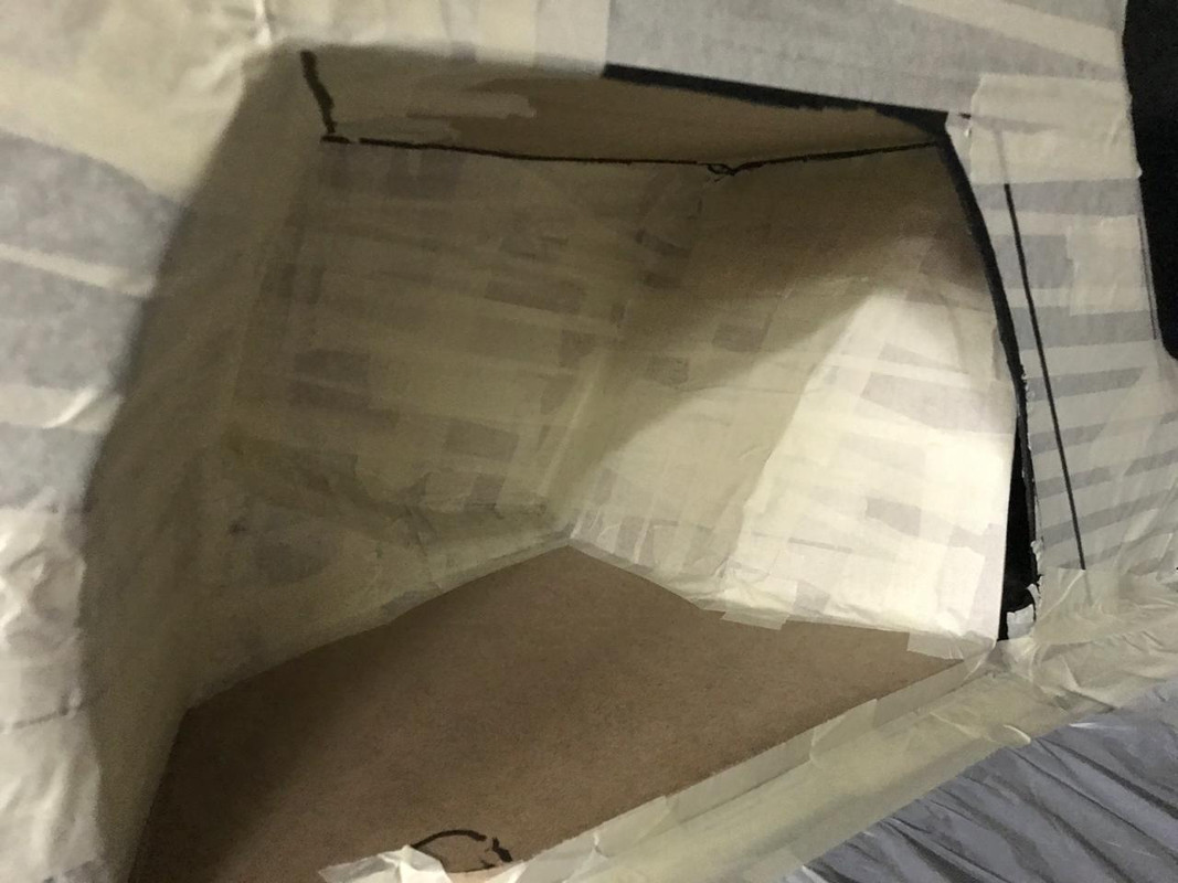

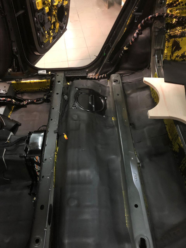

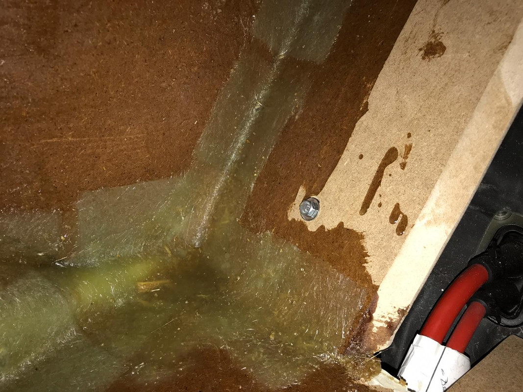

Начинаем строить сабвуфер-стелс!!
    986.8 KB · Просмотры: 1
    964.4 KB · Просмотры: 1
    108.8 KB · Просмотры: 1
    82 KB · Просмотры: 1
    182 KB · Просмотры: 9
Всем привет!!
Ну всё, отмучились!!)
Саб готов
Все очень красиво
И самое главное чётко попали в цвет штатного ковра
Специально заказывали немецкий дорогущий ковролин mah
Все лаконично, штатно и без ущемления объема!
усилитель чётко влез в нишу подпола
И над ним ещё сантиметров 10 до верха пола
Сохранили петлю из ниши!! Развернув ее в туже плоскость как передняя
Соответственно останется ее функционал!
Звук отменный, даже денис, которого трудно удивить, в восторге!!)
