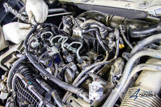

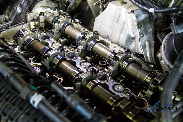

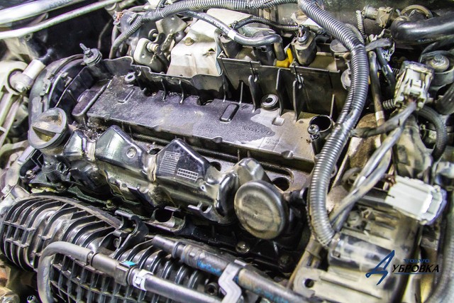

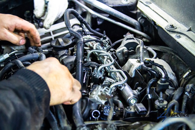

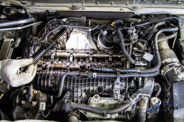

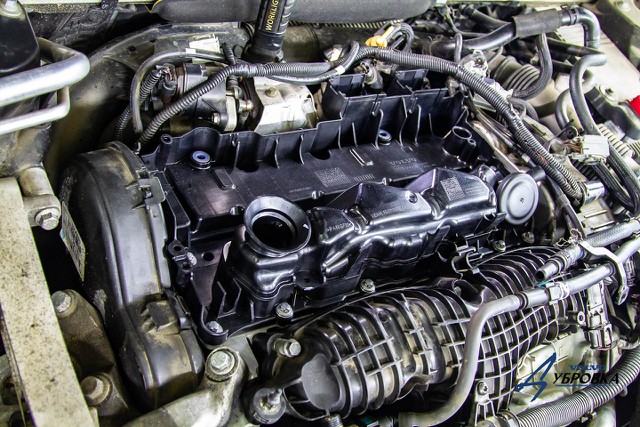

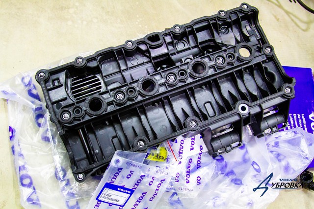

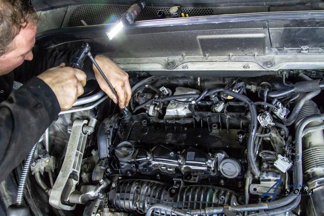

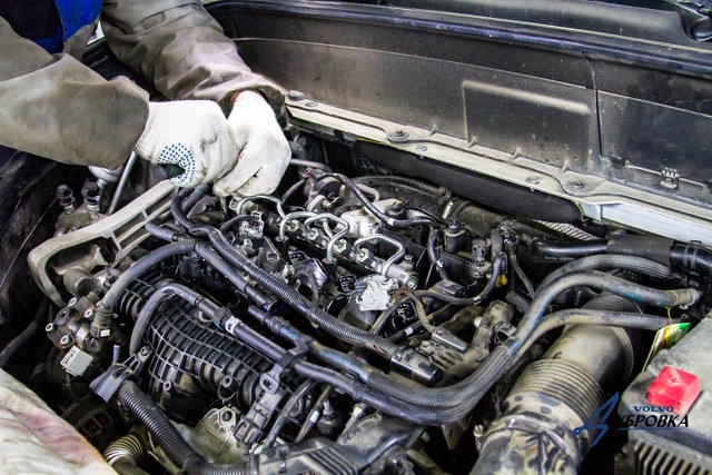

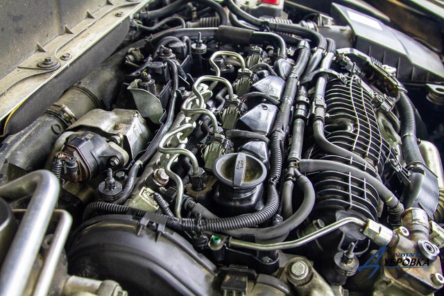

Современные тенденции в области автомобилестроения предполагают снижение массы автомобиля, снижения расхода топлива, увеличение мощности двигателя и установки многоступенчатых коробок передач. Многие элементы в 80-90 годы делались только из стальных и алюминиевых сплавов – затем в угоду экологичности, снижения массы изготавливаются из пластика.
Явным примером может служить клапанная крышка двигателя. В нашем случае она изготовлена из пластика. Со временем и пробегом от различных факторов деталь может деформироваться и в таком случае из-под клапанной крышки начинает просачиваться масло. Замена уплотнения, то есть прокладки клапанной крышки будет временной мерой - все равно узел будет пропускать масло.
Причина проста – деформация самой клапанной крышки. Происходит подобный недуг свыше 100 000 км пробега. При замене клапанной крышки необходимо проводить работы связанные со снятием топливных форсунок, поэтому необходимо заблаговременно позаботиться об уплотнительных колечках, которые изготовлены из меди. Повторное применение данных деталей недопустимо.
При замене клапанной крышки обязательно следует выполнять данные работы согласно заводской документации — соблюдать порядок замены и моменты затяжки резьбовых соединений.
После проведения работ запускаем двигатель и проверяем герметичность соединений. Далее нас ждет замена масла двигателе и другие работы по техническому обслуживанию данного автомобиля но это в другой раз.
И напоследок еще раз повторимся, что по нашему опыту замена только прокладки клапанной крышки будет лишь временной мерой. Удачи Вам.

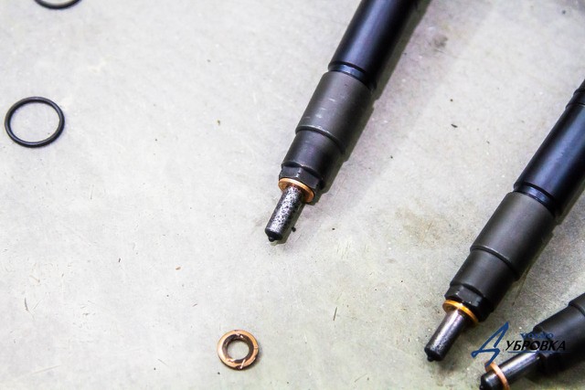

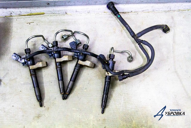

Добрый вечер! Вы металлические трубки умеете ставить обратно старые? Говорят, что они одноразовые и, если не заменить их на новые, могут начать течь.
Ответа от Дубровки наверное не будет, я много раз задавал им вопросы. Моё мнение, это монологи. Отвечу вам. У меня после этой операции потекла обратка, которая вообще не должна подтекать. Поэтому трубки высокого давления меняйте обязательно.
Обратка потекла из-за неправильной установки, закусили резиновое кольцо. Замена трубок высокого давлегия- развод официалов и им подобным. За все время моей работы менял всего две трубки: одна проржавела, вторую кто-то сдуру расплющил. На своей машине, раз восемь снимал, ничего не течет.
Это не развод. Это регламент. Работы проводили по гарантии. Возможен был и косяк с установкой обратку, но в субботу приехал специалист с M1 на расстояние более 300 км и поставил трубки обратки. Поэтому нужно не изобретать велосипед и соблюдать регламент.
Обратка к магистрали высокого давления никакого отношения не имеет, это просто слив остатков с форсунок а магистраль до форсунок, вот та все серьезно. На обратку можно и резиновую трубку поставить.
Менял прокладку без замены трубок - почти год, полет нормальный. Сервисники говорят что никогда их не меняют. Менял в Билпрайме. Моё ИМХО не обязательно их менять.
Регламент разрабатывают чтобы снять деньги с клиента. Трубки стоят 15-20 тыс. На гранд чероки, 2,7 cdi, по регламенту, чтобы снять 4 и 5 форсунки нужно снимать двигатель с АКПП вместе. Мы их снимаем просто приопуская двигатель с подушек. Согласитесь разная работа и соответственно цена.на LS570 замена , снятие двигателя, по регламенту со снятием кузова с рамы- мы меняем не трогая кузов.
на ЛР по регламенту надо для некоторых работ "половинить" авто, а не ОД (да и по правде и ОД) находили способы обходить этот регламент и делать по-другому. НО, всегда существует опасность повредить что-то при выполнении работ не по регламенту... и он создан именно для этого, а не снятия бабок с клиента))) Просто русский ум пытлив, и ищет лёгкий путь
