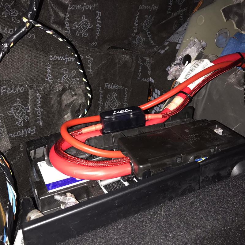

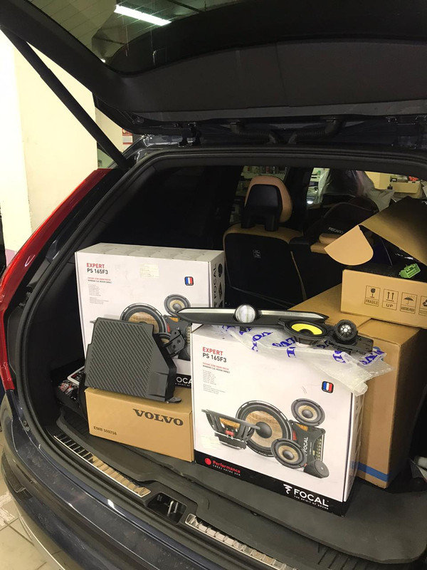

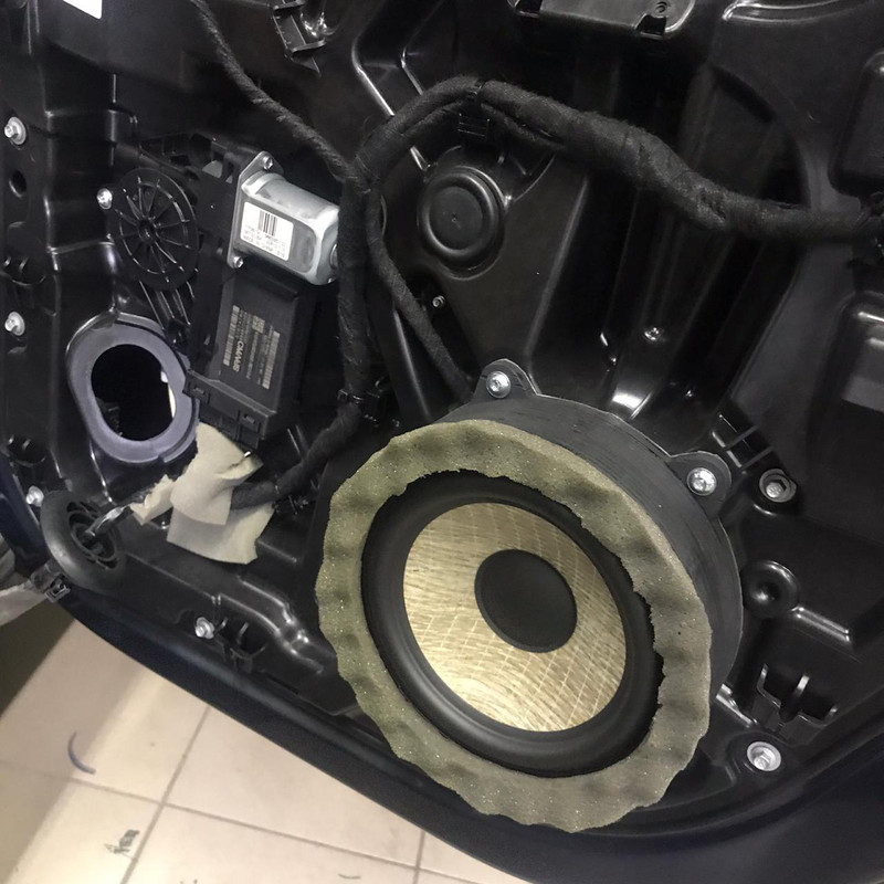

Очередной новый ХС90 у нас на улучшение штатного звука.
Очень интересный проект, осуществить который уже давно было огромное желание как наше, так и некоторых клубней VOLVO. Имеем авто со средней аудиосистемой без сабвуфера.

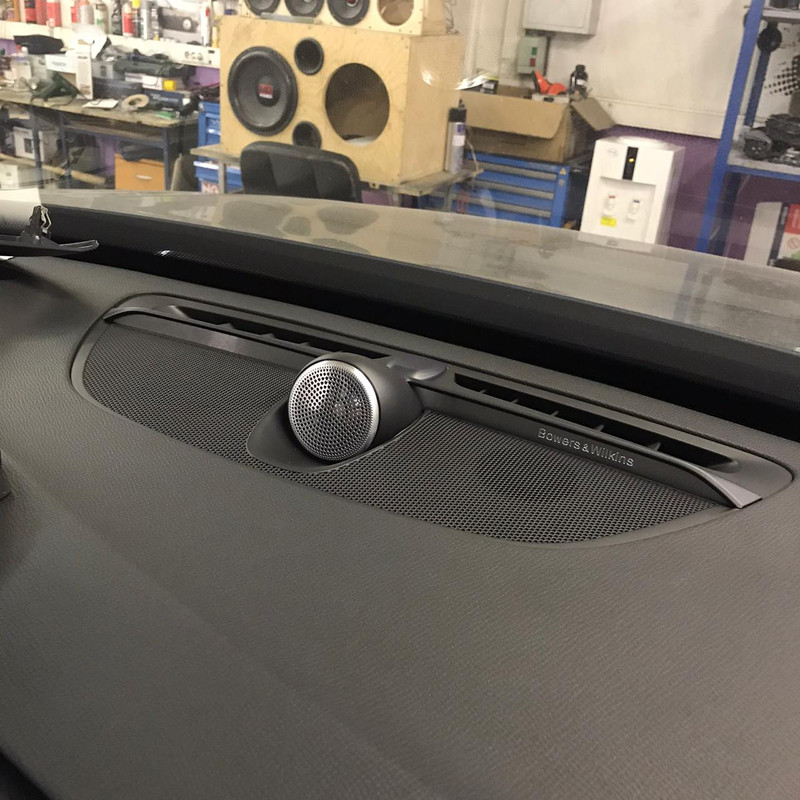

Клиент сам проявил инициативу, нашёл центральный динамик Bowers & Wilkins с решеткой. Нашёл усилитель от этой же комплектации. И приобрёл оригинальный штатный Саб.

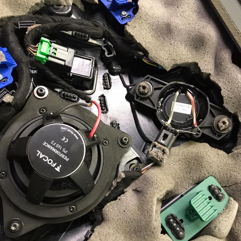

Начитавшись буржуйских форумов, мы взялись за инсталляцию. Допиновали разъёмы усилителей, а также блок-розетки в дверях, так как от Bowers & Wilkins уже идёт поканалка во все четыре двери!
А когда стоит обычный усилитель, тогда просто одна пара заходит в Дверь, широкополосная.
Долго подбирали пины. В итоге на фронт подошли от лендровера, на тыл заказывали их на Митинском радиорынке. Благо он рядом.
В итоге, когда все скоммутировали, получили такой результат: эквалайзер открылся не полностью, но звук на акустику поканально заиграл сразу. УРАА!
Немного расстроило то, что на сабвуфер штатный не открылась регулировка в настройках монитора. И он заработал на одном уровне громкости!(

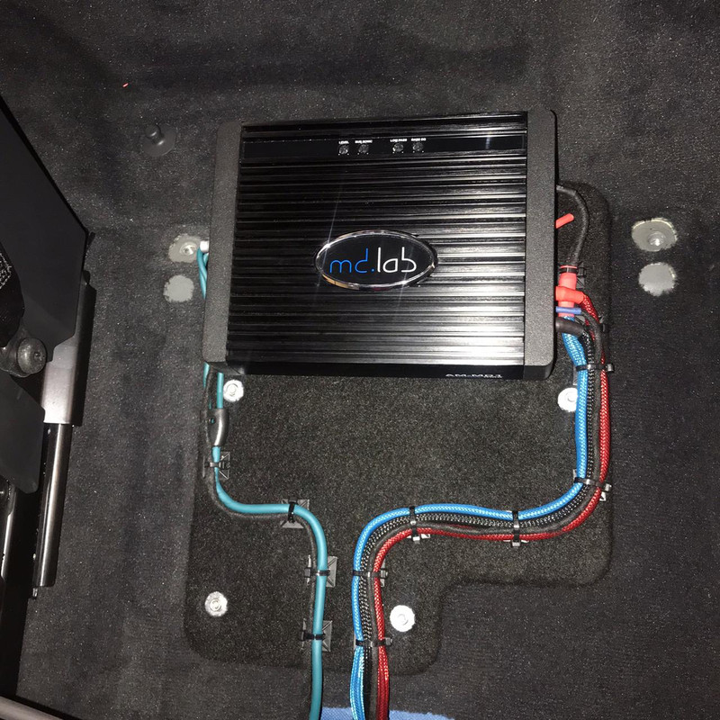

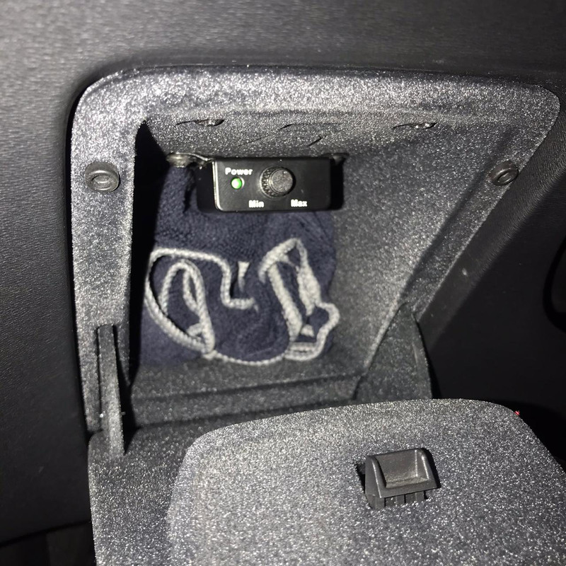

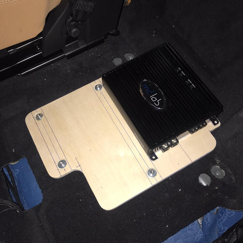

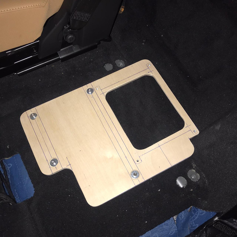

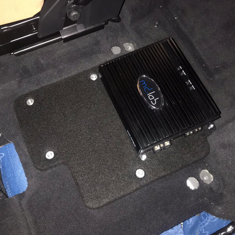

Соответствено, пришлось под него ставить скрыто наш усилитель от MDLAB с дистанционной регулировкой в кармашке, что слева от руля, как мы уже неоднократно делали в предыдущих инсталляциях.
Как мы поняли, голова при данной установке все таки нуждается в перепрошивке, об этом писали и на шведском форуме тоже. Саб тихо работает, но, при увеличении громкости на акустике, он остаётся на той же громкости!( Но это в принципе даже к лучшему, так как, поставив под Саб наш усил, мы имеем возможность его настроить чуть громче, чем в штате он работает от Bowers & Wilkins.
Что имеем на выходе? Работающий штатный усил с процессором, играющий на акустику FOCAL PERFORMANCE, плюс центральный динамик. И плюс штатный саб от усилителя моноблока MDLAB.
Акустика ещё конечно не разыграна, но на вскидку, «процессорная прозрачность» уже появилась! Лично наше мнение — не хватает штатного саба, то есть, он нормально отыгрывает простые композиции, в радио не напрягает давлением. Но вот под «мясо», как мы любим, на наш взгляд, его маловато! Мы бы ставили стелс анатомический и какую-нибудь 400-500 ватную головку. Но, главное, чтобы клиенту было достаточно баса.
А в целом система получилась зачётная!
Будем искать по разборкам усилки Bowers & Wilkins и брать в наличие на склад. Думаем, такие инсталлы будут востребованы!

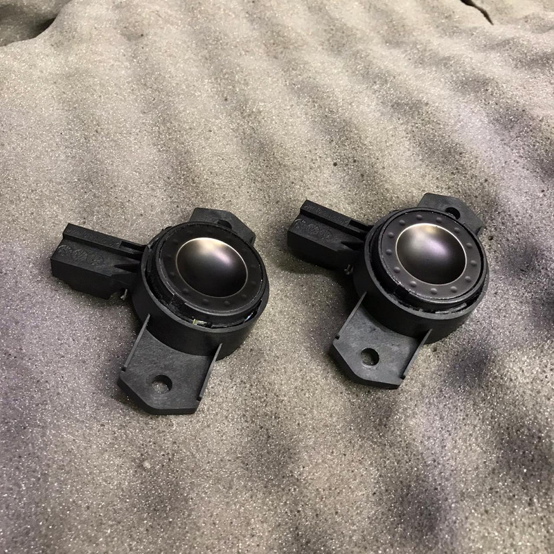

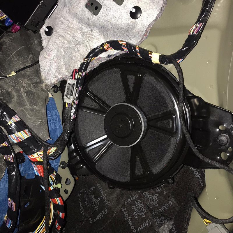

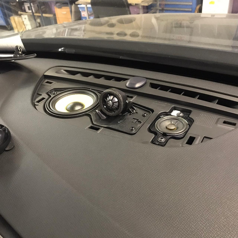

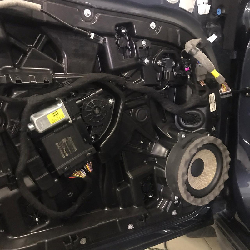

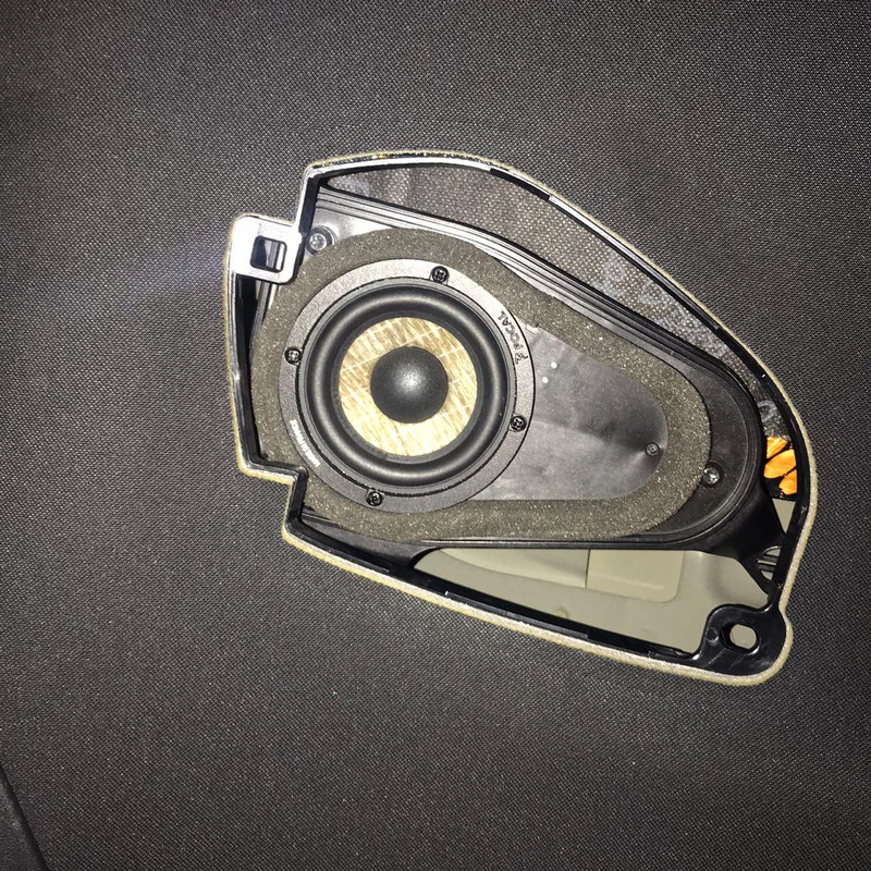

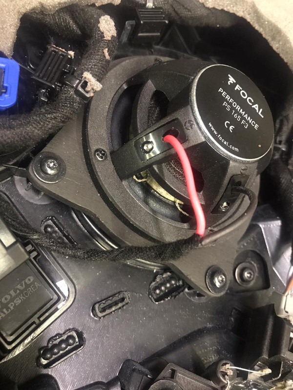

Фото прилагаем.
