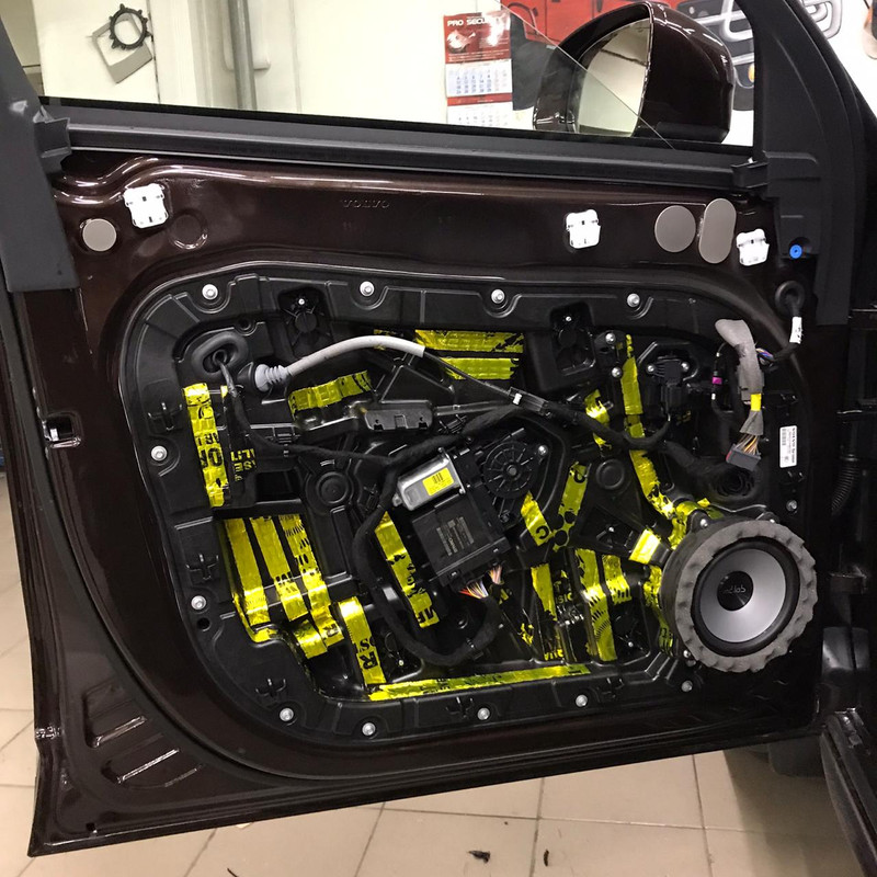

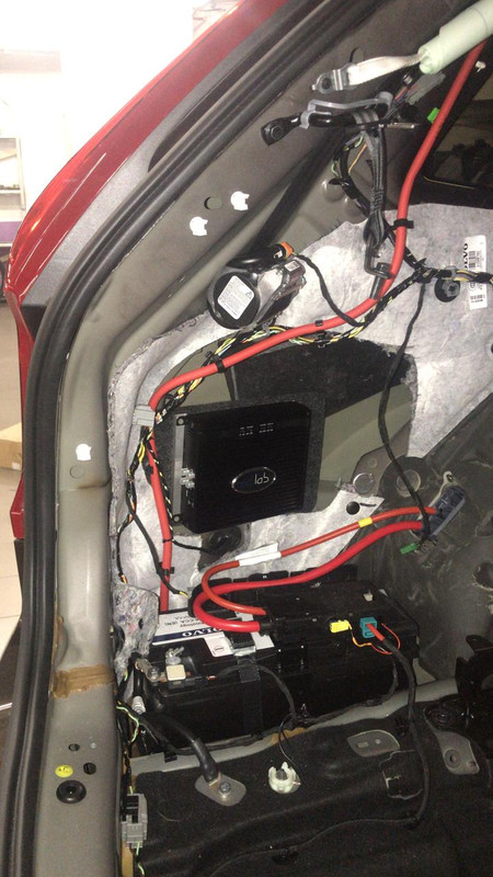

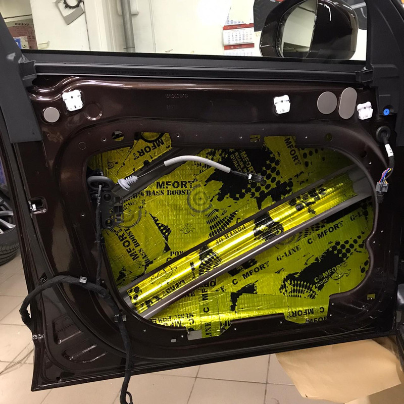

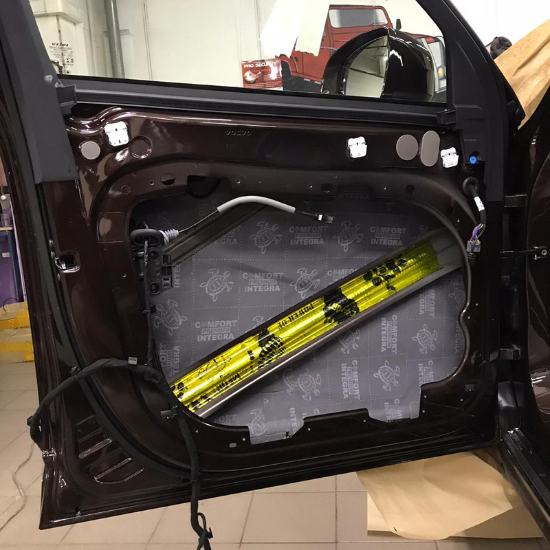

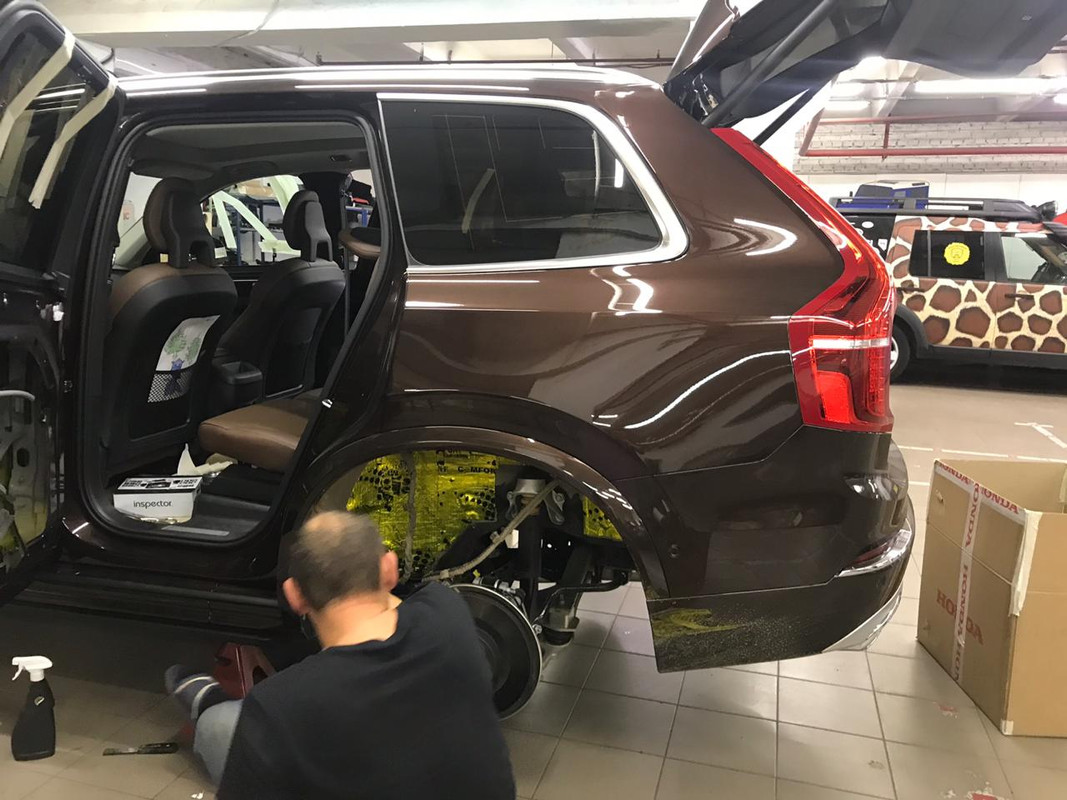

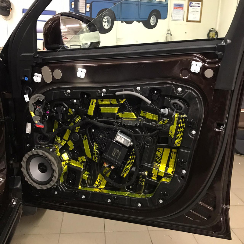

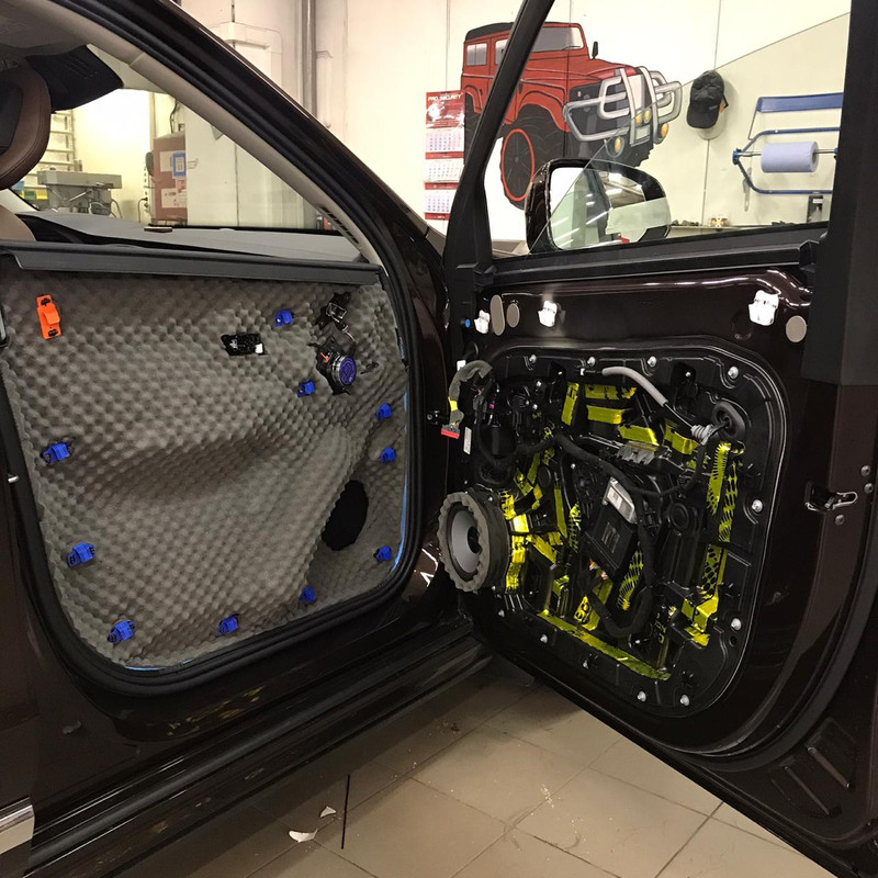

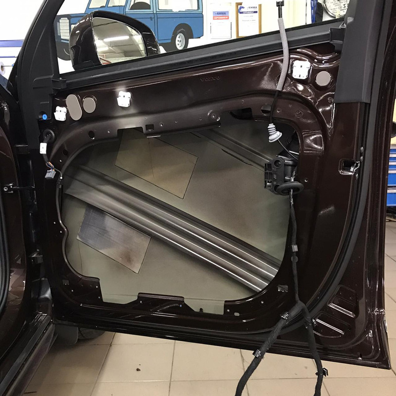

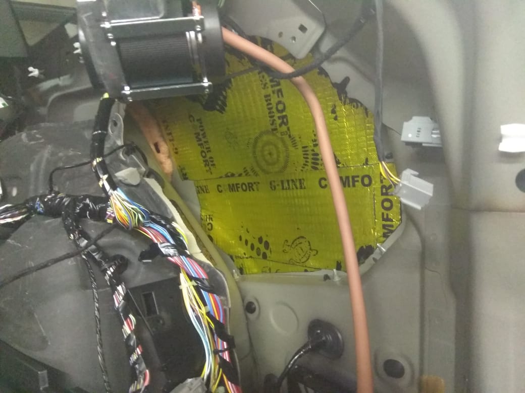

Ещё один новенький ХС90 пожаловал к нам на студию на улучшение звука.

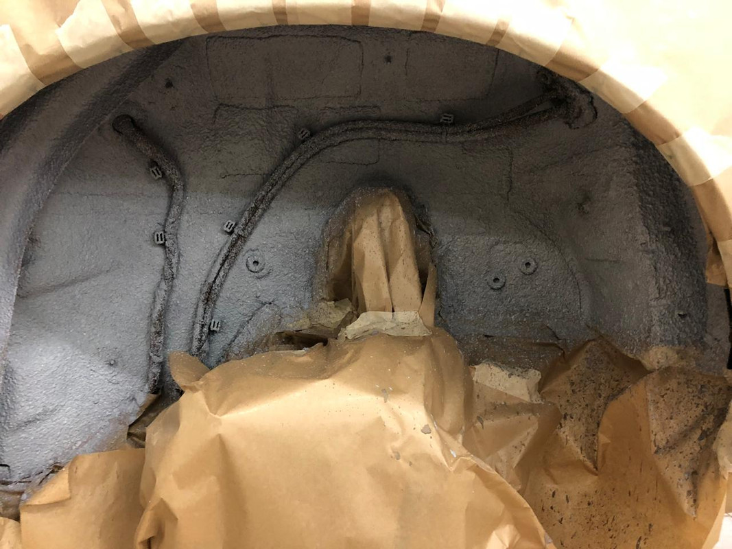

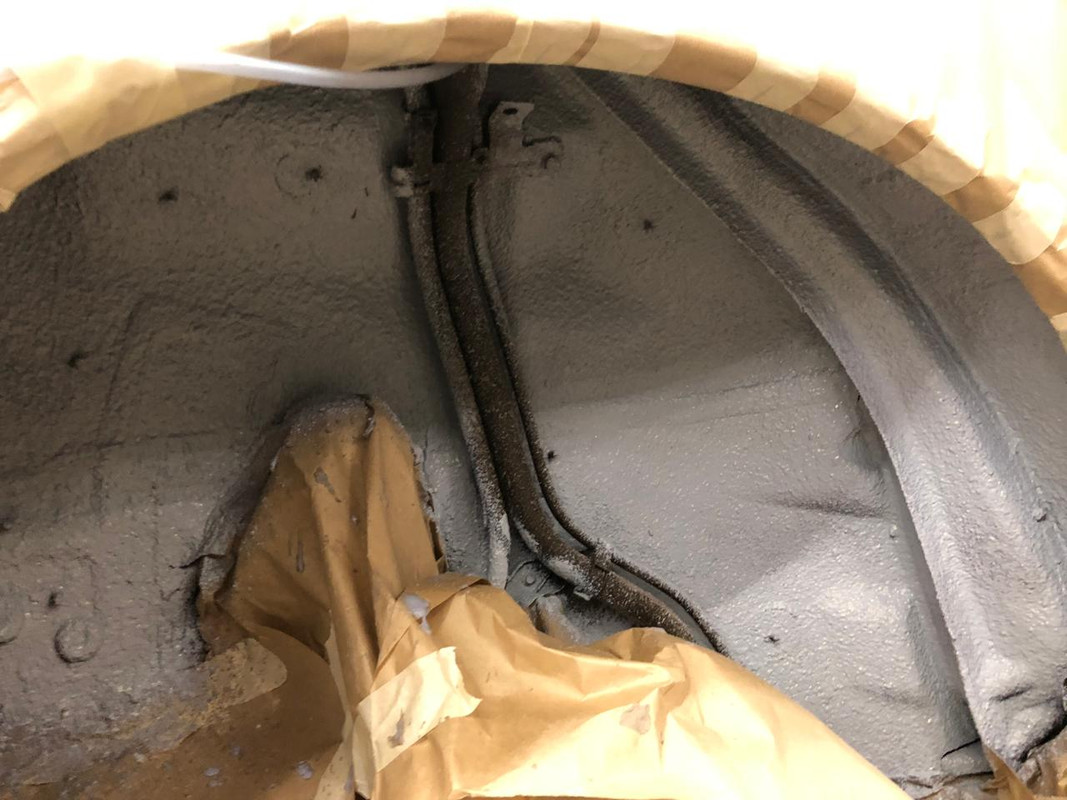

И на внешнюю шумоизоляцию колесных арок по нашей отработанной технологии (аэрозольная шумка+маты).

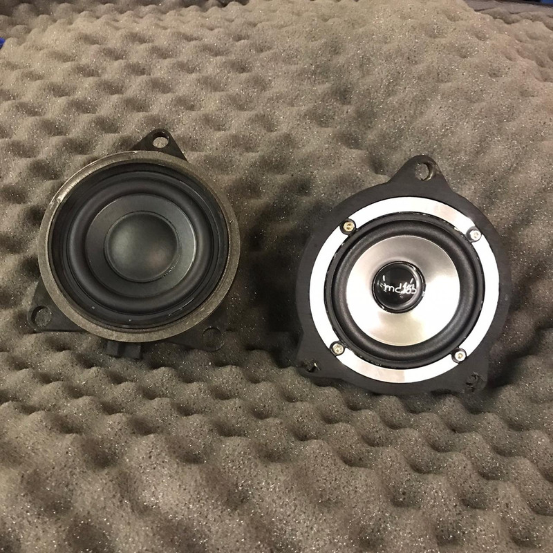

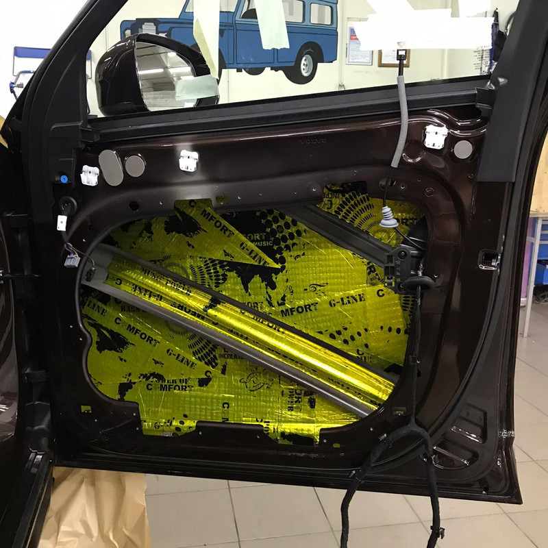

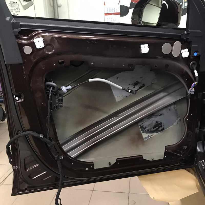

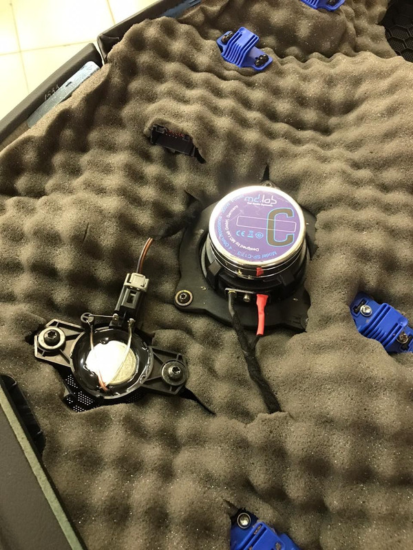

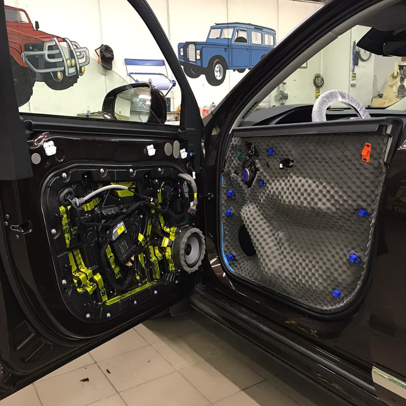

Штатная акустика была заменена на компоненты фирмы MDLAB. Инсталлирован усилитель с дистанционной регулировкой сабвуфера и оригинальный штатный сабвуфер. Так же зашумлены все двери и борт, в который ставился штатный Саб.

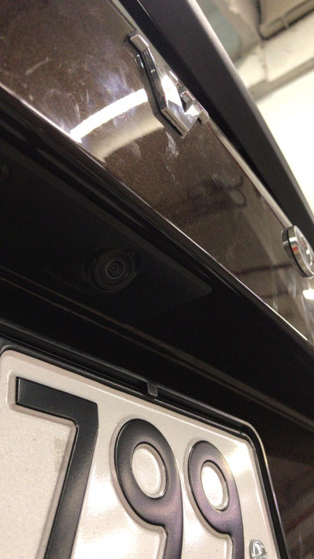

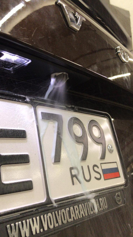

Ну и бонусом наш фирменный скрытый миниомыватель камеры.
В итоге имеем ещё одного довольного клиента!)

Резина у Вас Contisportcontact5? Толк от шумки арок ощутим или практически незаметен?
Мне ощутим и с сохранением штатной резины, но как я подчёркивал это субъективно.. Да резина 5 котик, планирую поменять на мишлен cross climate
