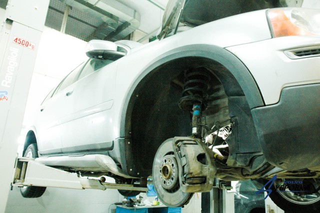

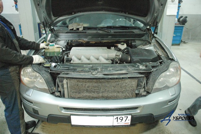

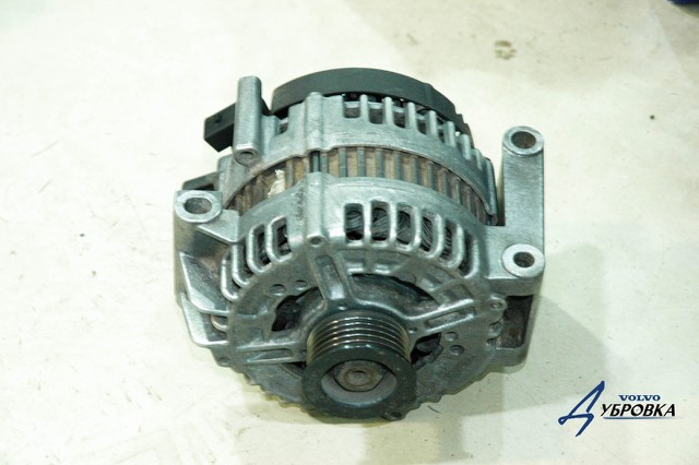

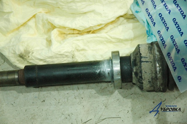

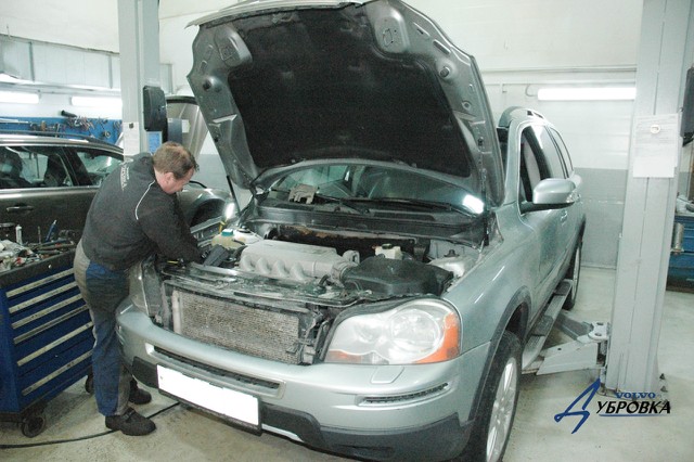

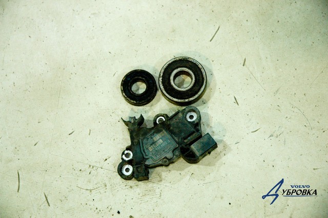

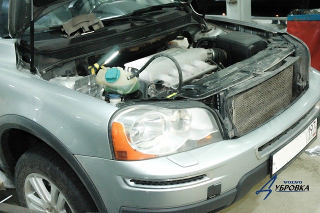

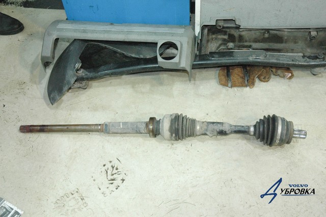

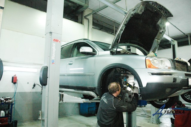

Генератор – при пробеге ближе к 200 000 км может потребовать проведения либо замены, либо восстановительного ремонта. Демонтаж детали с автомобиля – процесс не простой, требует определенного опыта. Необходимо снять и правый привод, кстати, при демонтаже последнего обнаружился «мертвый» опорный подшипник. Генератор был снят и отправился на ремонт в специализированную компанию. Были заменены подшипники и реле зарядки.
