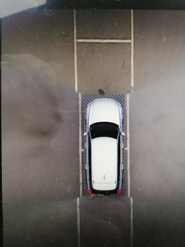

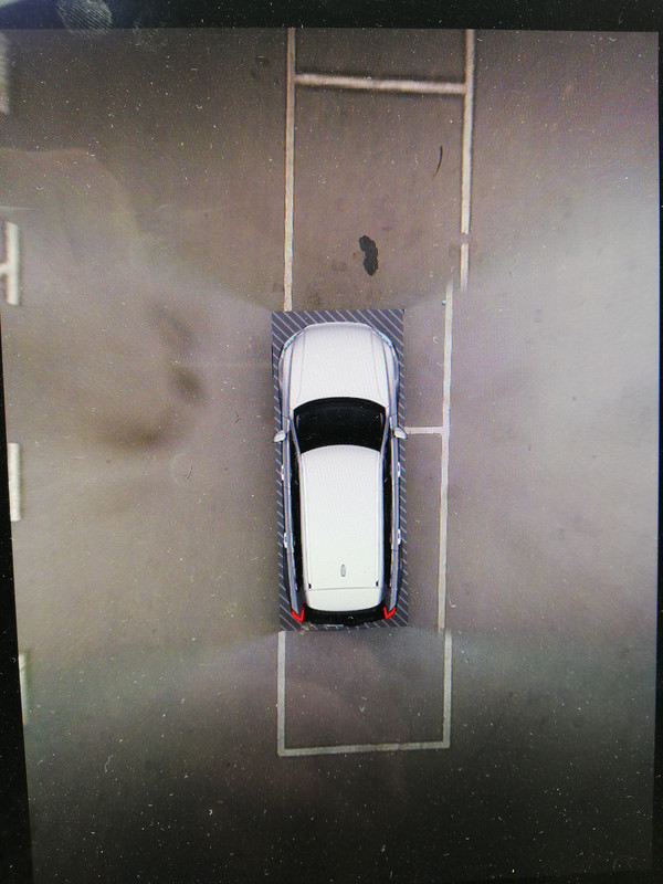

Ребят, заморочился вопросом - на экране при вкл "обзора 360" изображение,как известно, состоит из 4-х секторов.У меня,при переходе и одного сектора в другой,происходит "излом" изображения,для наглядности я сфотал прямую белую линию.Был когда в сервисе, попросил мастера разобраться(благо гарантия), мы пересмотрели несколько машин в сервисе - у всех в той или иной степени этот "излом" наблюдается.Вызвали имеющегося у них в наличии ГУРУ, который при мне залез глубоко в меню настроек машинки и... приткнулись к невозможности каких-либо регулировок.Так и оставили, потом,по моей просьбе, они делали запрос у "самих", но ответили - что не регулируется.
Но.... я где-то читал, что всё-же регулировка возможна, т.к. один товарищ, при замене передней решетки радиатора с камерой эти настройки как-то делал...(Попробую дать ссылки на мои фото)
Что скажете?

Есть процедура калибровки, выполняется на специальной разметке на полу. Бесшовной картинки все равно не достигнуть никак. На ваших фото вполне приличная склейка, не требующая калибровки.
В том и дело, что мастера ОД не смогли найти в меню эту процедуру калибровки
