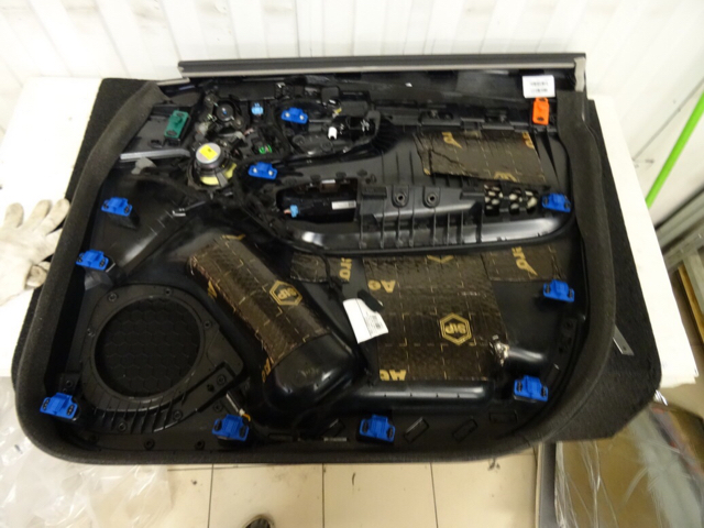

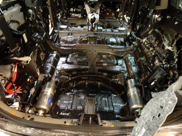

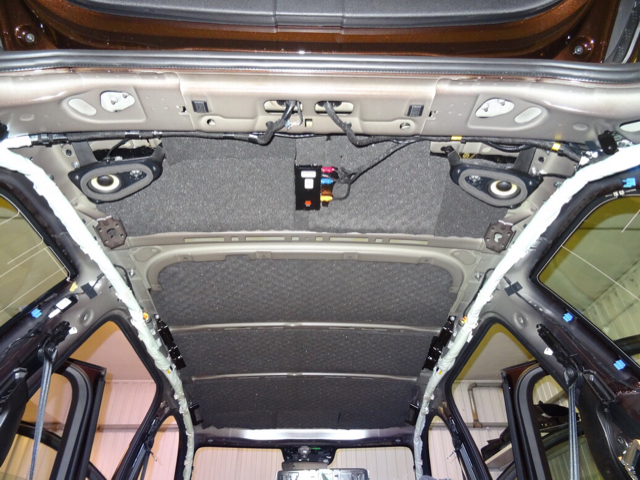

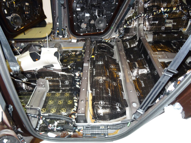

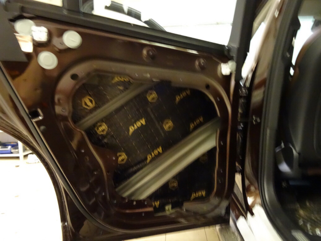

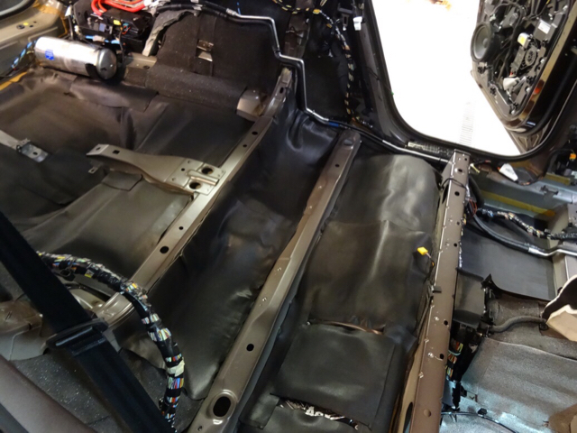

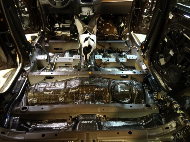

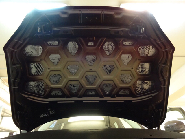

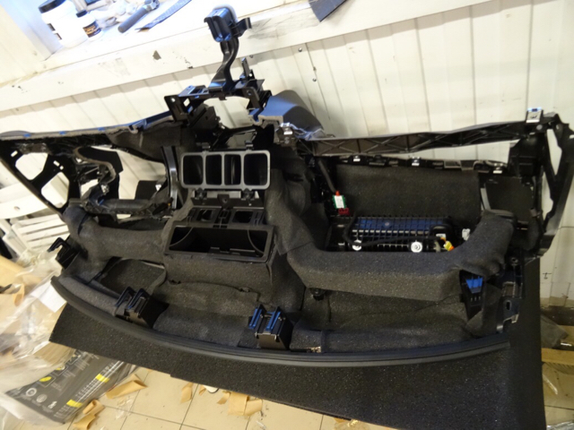

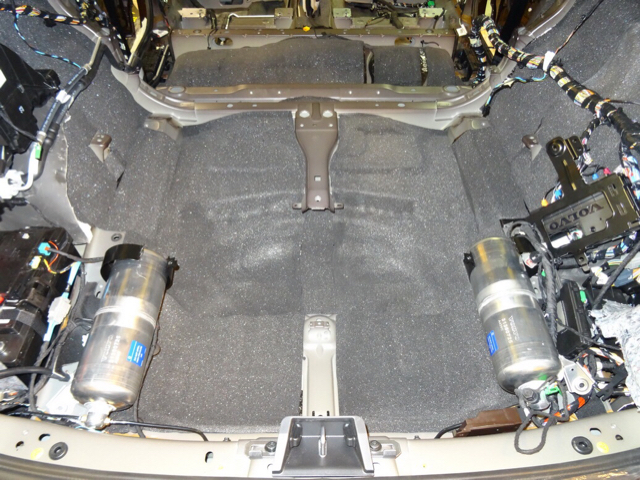

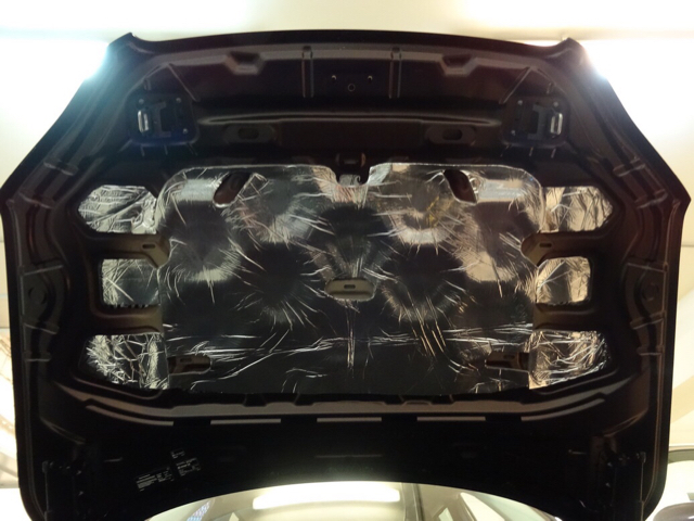

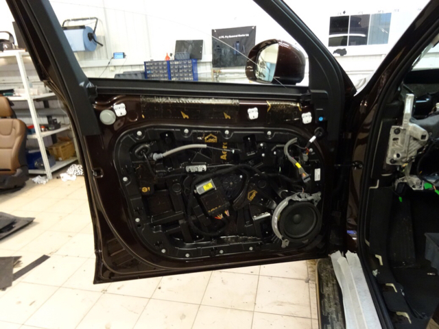

забрал вчера xc90 после шумки! делали самую продвинутую шумку с применением лучших материалов от компании стандартпласт. сказать, что стало прям тихо-тихо не могу. наверно стало лучше, но мне мало)) позже выложу фото!
Что и требовалось доказать)))) Эффект есть, но хочется лучше!

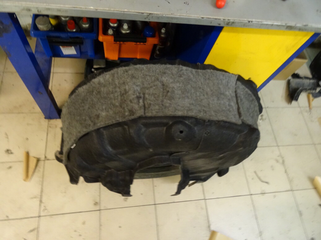

Арки
Ага, ладно еще разобрать, это ж еще собрать надо! 80 мне кажется многовато, я узнаю цифру, напишу!

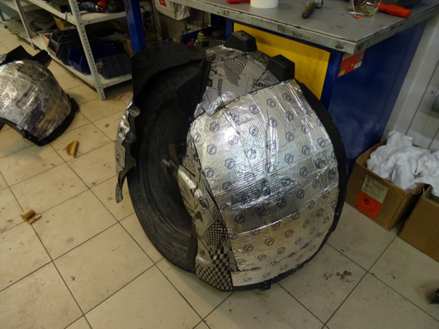

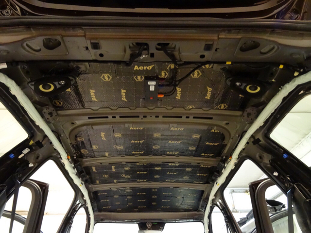

Судя по фотографиям, обработка велась материалом Аэро.

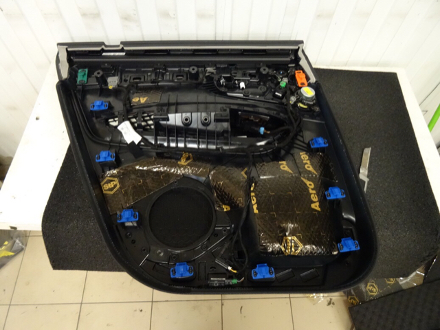

Странно, почему не обработали дверные карты?

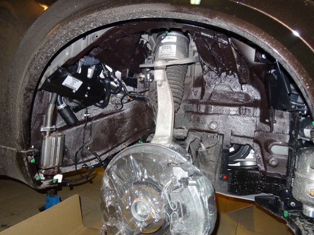

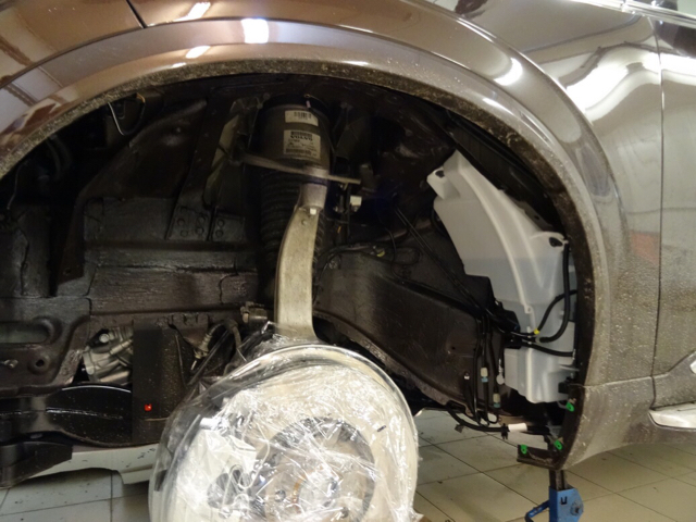

Передние подкрылки проклеили листовым Аэро, а сами арки намазали пастой.
Паста гораздо менее эффективная, чем листовой материал.
Кстати, уточните, пожалуйста, толщину личтового Аэро?
Если это единичка, то суммарный вес вряд ли выйдет за 35 кг.
Если двойка, то около 50 кг.
Для эффективной обработки нужна тройка.
В этом случае суммарный вес будет около 70 кг.
Завтра покажу, как делают шумку у нас.
Ну или пройдите ко мне в тему (АМ Стиль)
Но в целом работа проведена аккуратно, мастера молодцы в плане арматурных работ.

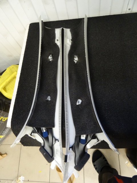

В разных местах разная толщина aero, на крыше потоньше, на полу потолще. Все материалы у ребят лежали на полках и про каждый тип мне рассказали. Я не все фото выложил, их много. Некоторые из выложенных фото сделаны в середине обработки. Мастику мазали в 2 слоя, локеры обклеивали в 2 слоя, арки изнутри также обклеивали. Специально искал такую компанию, кто делает максимально возможную шумоизоляцию арок.
Спасибо за интересные комментарии! Мастику мазали в 2 слоя, локеры обклеивали в 2 слоя, арки изнутри также обклеивали. Специально искал такую компанию, кто делает максимально возможную шумоизоляцию арок.
Вы хотите сказать, что поверх мастики они еще и листовой материал положили?
Любопытно, а как они его прикатывали на мастику?
Фотографии есть?
Кстати, насчет второго слоя на локере: это пористый гигроскопичный материал.
Использовать его при наружных работах я бы поостерегся, несмотря на высокую эффективность (был печальный опыт)
Фотографии есть?
На железе арки с внутренней стороны только 2 слоя мастики, листовой материал на пластиковом локере и на железе арки с внутренней стороны. На локеры передних и задних арок разные малериалы накладывали, сзади я так понял из за материала самого локера (он мягкий) материал полегче. Компания дала три года гарантии на свою работу, вполне существенный срок как по мне. Повторюсь, искал именно таких, кто максимально шумоизолирует арки, все остальные в примерно равной степени одинаково делают (плюс/минус) и у кого есть опыт работы с Вольво ХС90 (не самая простая машина). У меня есть большее количество фото, могу поделиться, мне не жалко) заодно более комплексную оценку выполненной работы сделаете. Может порадуете, а может расстроите)))

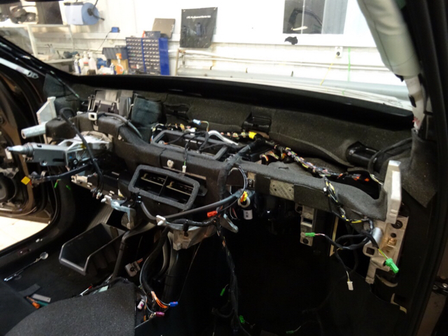

Ого, серьезно так выпотрошили :)
