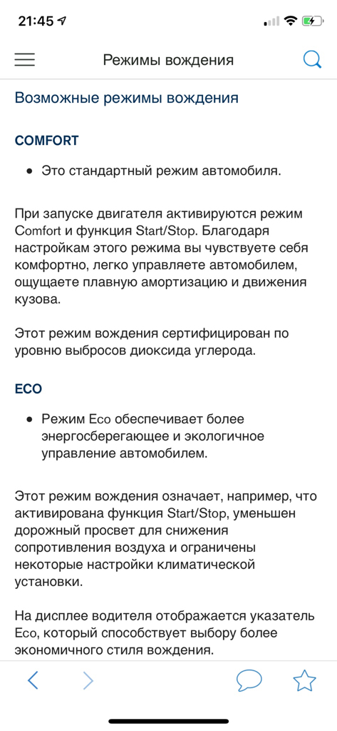

активные поворотные фары и подсветка поворотов включается на экране, для этого есть две соответствующие плитки/кнопки (включил и забыл), а адаптивный режим включается нефиксированным поворотом левого подрулевого переключателя (там где выбор режимов света) при этом на панеле приборов загорается буковка "А" она еще бывает разного цвета, означающего фактическую активность или пассивность данного режима:)
Итого, читайте мануал:ржака:
