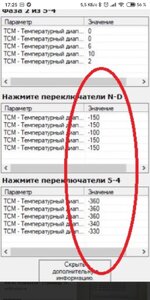

Я не уверен, но температурные диапазоны, кажется должны быть другие. На Бил Прайм есть ролик и где-то ещё видел, вроде бы другие показатели должны быть.
Там что я знаю, должны быть отрицательные цифры. Но это в идеальном состоянии когда. А эти, как мне сказали в м1, выходят из положенных показаний, но не сильно и адаптация должна справиться.
Screenshot_2020-04-29-17-25-45-097_com.android.chrome.jpgвот это в идеале и на таком пробеге как у вас, после адаптации должны показатели значительно приблизиться.
