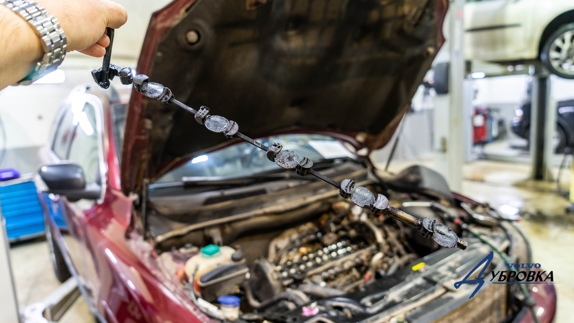

Вихревые заслонки бывают нескольких типов, одни, горизонтальные перегородки, которые разделяют впускной канал на две части, другие, имеют фигурную форму позволяющею асимметрично перекрывать впускной канал и получить нужное завихрение воздуха. Положение заслонок определяется режимом работы двигателя.
Именно они изнашиваются и разбиваются быстрее всего, по причине увеличение люфтов, начиная работать не корректно (отсоединиться тяга привода или ломаются другие детали), после чего заслонки начинают открываться и закрываться по своему желанию.
Коррекция вихревой заслонки впусконого коллектора осуществляется блоком управления двигателя, с помощью датчиков. Информация о положении заслонок, регулировки рециркуляцией отработанных газов и регенерации сажевого фильтра. Некорректная работа вихревых заслонок приводит к аварийному режиму работы автомобиля.
Халатный подход к ремонту вихревой заслонки влечет за собой выпадение оси, опорных втулок, обрыва заслонки и попадания частей заслонки во впускной коллектор, что влечет за собой уже дорогостоящий ремонт силового агрегата.

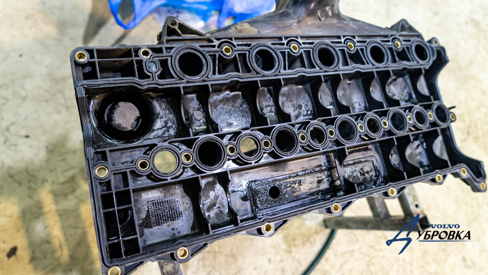

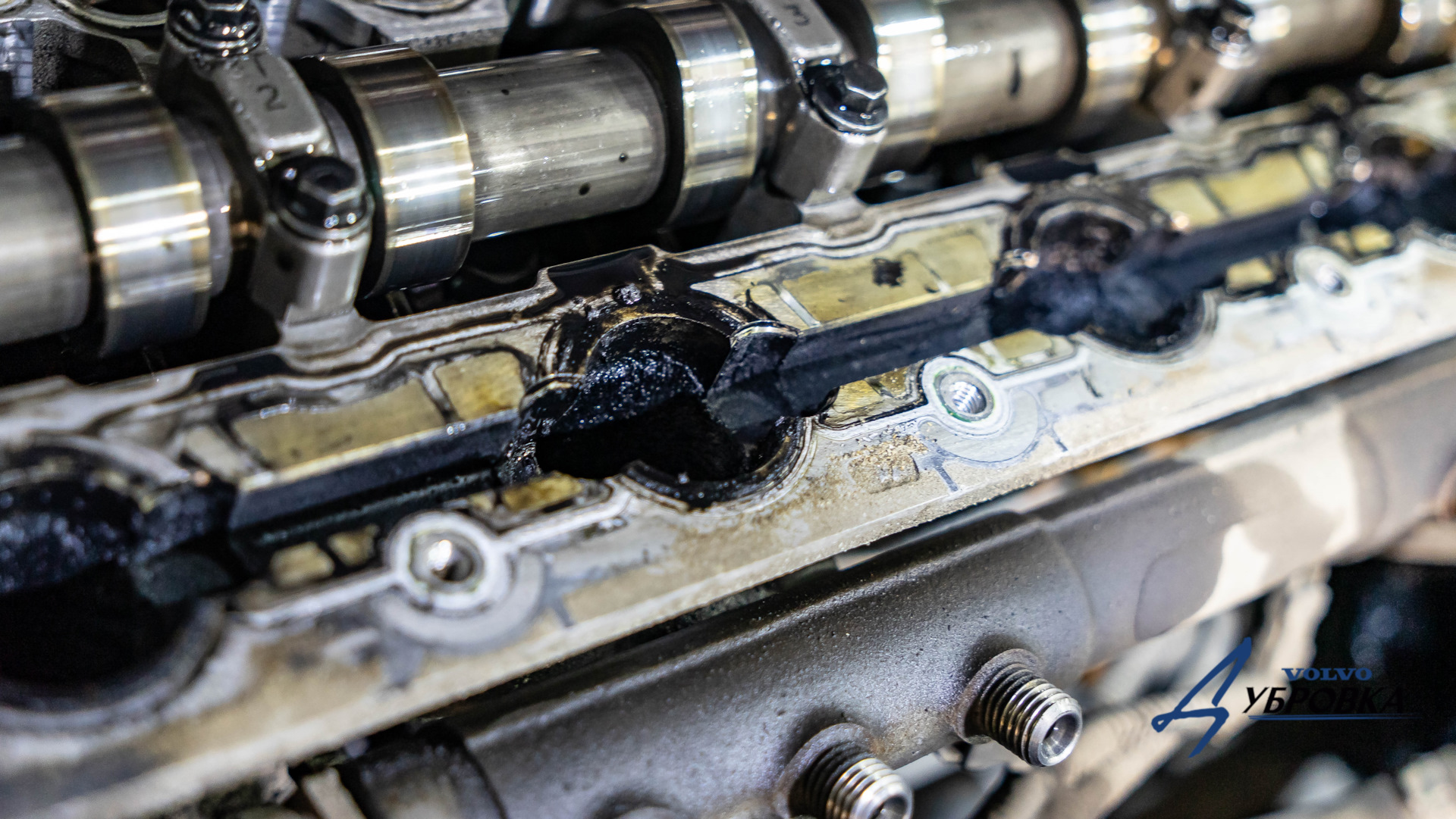

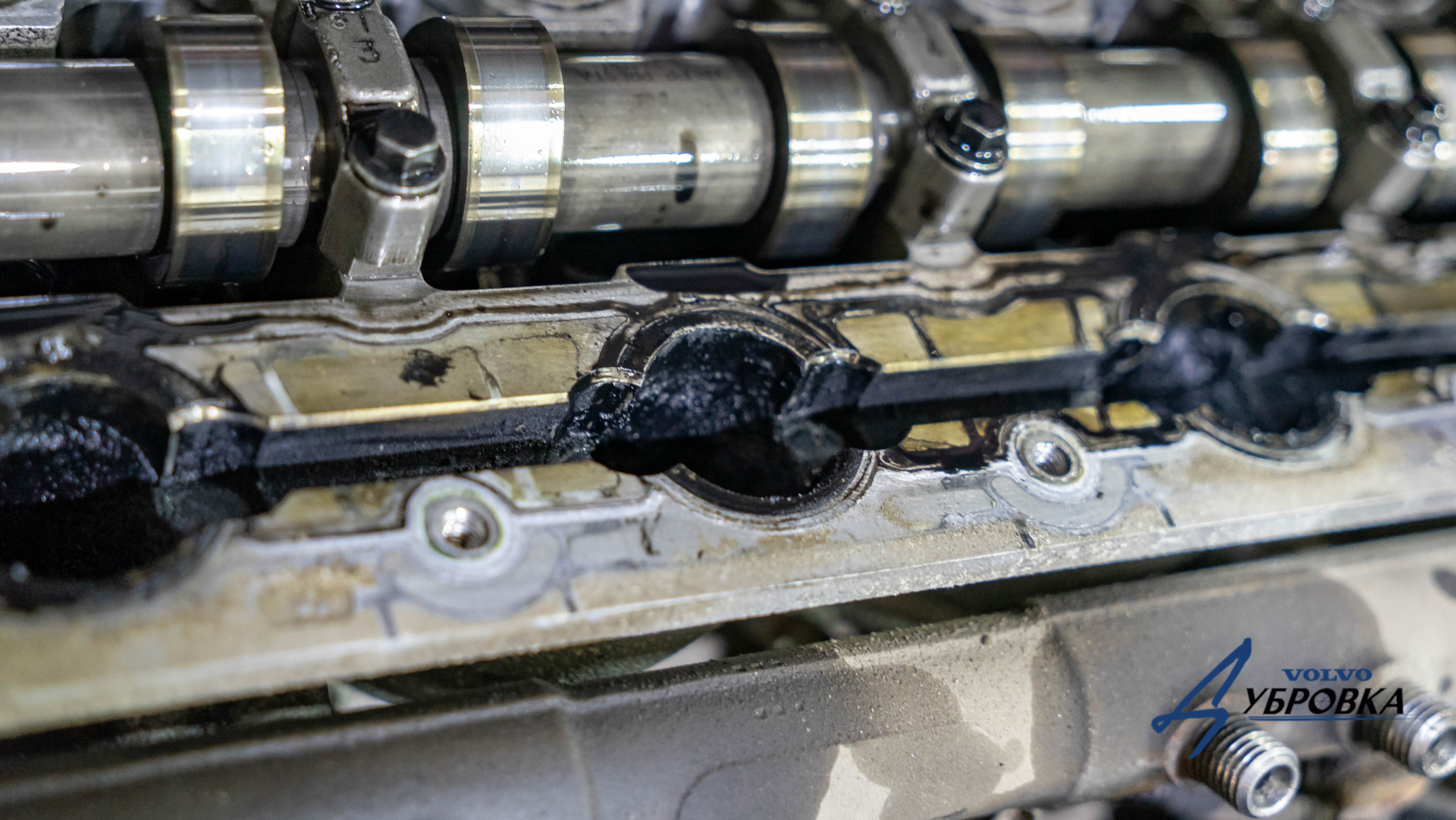

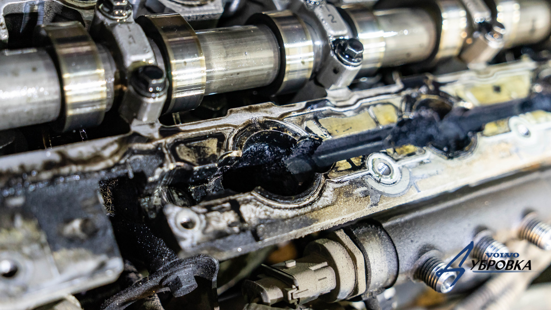

Все зависит о состояния и технического обслуживания силового агрегата, чем хуже обслуживание и состояние, тем быстрее заслонки будут нарастать сажей и нагаром.
