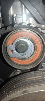

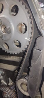

Спасибо! Взял ремень дайко. Вот думаю менять ли ремень? Дело в том что видно не задолго до разбора менялся весь грм с помпой. Может поездить 40 т.км. да сменить ремень? А вот сальник коленвала у маховика думаю заменю на кортеко, хотя масло не видно. Я ещё не разобрался как пользоваться форумом ,поэтому задам вопрос тебе: хочу сразу заменить бензонасос потому что не известно менялся ли когда он, какой туда можно взять?

ответ Вам . к сальнику потом добираться проблемно, меняйте сразу однозначно, ремень грм на снятом моторе сам Бог велел махнуть, тем более новый уже взяли. попутно проверьте ролики и помпу. а чем топливный насос провинился что сразу решили его менять?

Просто - напросто мне моего лося нужно будет перегнать с оренбургской области до Владимира и я хочу по максимуму избежать возможных - банальных не приятносей. Сами понимаете зима ,пока что не очень Северная, но тем не менее не хотелось бы! Я, всё таки думаю по максиму сделать сразу. Фигово то что я не могу попасть на сбор предновогодний ,но я так думаю мы ещё увидимся!
как вариант можете купить насос и просто положить его в багажник.
