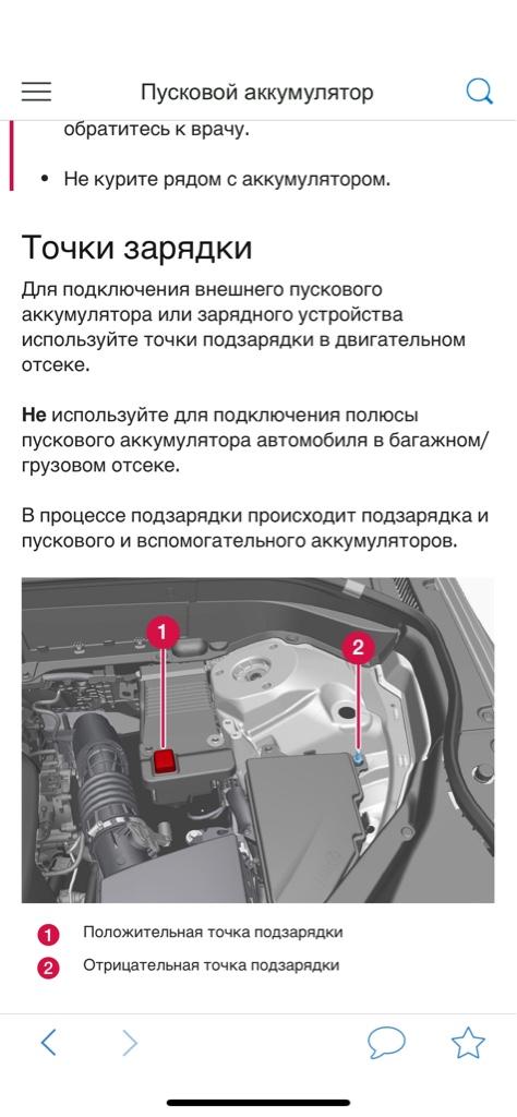

Малый АКБ заряжается только при заведенном двигателе. Цепи маленького и большого АКБ разведены. Заряжая большой, маленькому ничего не достанется он не подключен в этот момент.
Да не согласен я! Заряд идет на оба, при подключении зарядки к "земле"и плюсу, который под красной крышкой. Проверено НЕОДНОКРАТНО. При НЕ заведённом двигателе.
Тоже проверено неоднократно, цепи разомкнуты! заряд туда не может попасть физически. + большого не звонится с + маленького. Это же утверждает ОД.
Специально уточнял вопрос зарядки дополнительного АКБ. На ХС40 он заряжается только при заведённом двигателе. При зарядке основного АКБ от постороннего ЗУ дополнительный АКБ НЕ заряжается. Рядом с основным АКБ есть блок с реле. В нём есть силовое реле, отвечающее за старт-стоп. Чтобы зарядить доп. АКБ (не залезая под бампер) сторонним ЗУ, надо снять это реле, перемкнуть силовые выводы гнезда перемычкой и после этого установить крокодилы ЗУ.: плюс - на перемычку, минус - на общую землю( вроде ничего не напутал). Второй вариант добраться до доп АКБ - снять переднее левое колесо, открутить подкрылок, снять или отогнуть его . Третий вариант - снять передний бампер. А там уже установить ЗУ непосредственно на клеммы доп. АКБ.
Я себе вывел + маленького акб под откидную заглушку плюсового контакта подключения внешнего ЗУ. И так удобно контролировать его напряжение и при необходимости зарядить малыми токами (провод выводил не толстый)
Поддерживаю утверждение.
При подключении зарядного устройства к клеммам под капотом замерьте напряжение на АКБ заднего и переднего.
Оба заряжаются.
Оба заряжаются.
Именно замерял. Заряда НЕТ!
Бермуды. М.б. зависит от модели авто? То что заряд идет на выключенном движке, по крайней мере на моём автомобиле, было определено опытном путём.

При зарядке под капотом заряжается и в багажнике. Закрывайте споры…)))
Косяки в инструкциях тоже есть. Факты и дилеры говорят об обратном. Возьмите тестер в руки и прозвоните цепь, вот тогда вопрос и закроем.

Тогда почему малый от генератора может заряжаться, а от внешнего зарядного нет, в чем проблема?
Потому что когда заведено авто, цепи замкнуты. заглушил, то маленький висит в воздухе
Я уже писал где-то здесь на форуме:
Делал замеры напряжения при зарядке через стандартные точки под капотом. При этом обнаружил, что пока большой акб брал зарядку на себя, напряжение на клеммах маленького оставалось низким (10,5 В). После того, как большой зарядился (напряжение перевалило 14 В) - напряжение на клеммах маленького тоже стало подниматься. Точные цифры сейчас не помню, но если есть желание, поищите на форуме, я писал про это. А написал я тогда про это потому, что где-то на форуме вычитал, что маленький акб не заряжается от зарядки через точки заряда под капотом, а только от генератора...
Скорее всего стоит коммутатор по напряжению (типа реле регулятор), и т.к. большой в приоритете пока не зарядиться до полного, малому ни чего не поступает. Большой накушался по полной (т.е. напряжение на нем 13,9-14) реле коммутирует зарядку на малый. Чисто прямого соединения между аккумулятором не может воприоре, только через электронное коммутирование.
