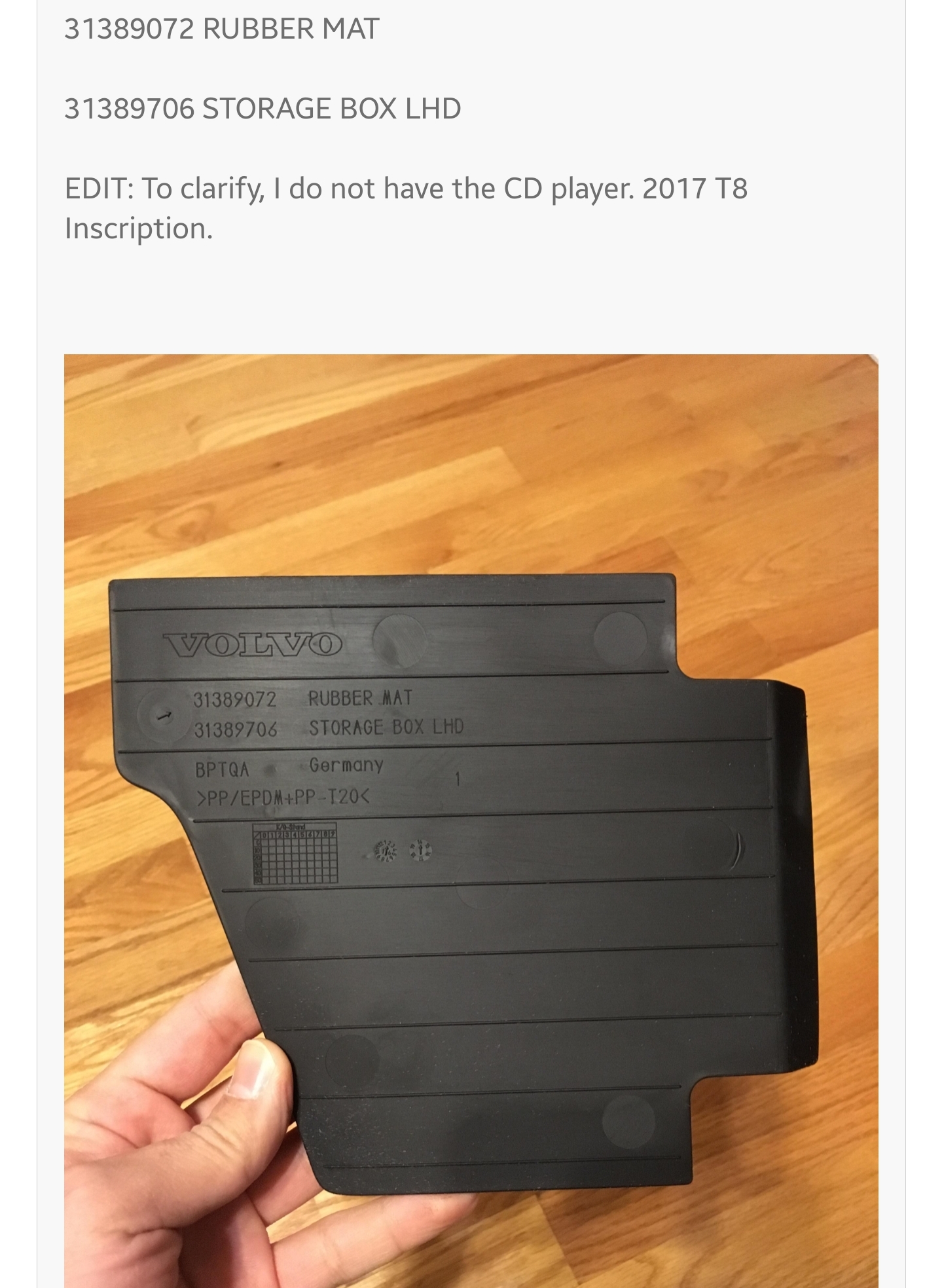

Ага, нашел. Пишут про 4 torx T20, два из которых под ковриком в непосредственной близости от CD, еще два - под пластиковой панелью позади CD-плеера.
К самому дисководу идут два кабеля - один с питанием 12В, и другой - 4-пиновый (данные?)
Ну и картинка с номерами для заказа увеличенного коврика
