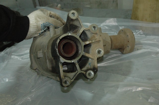

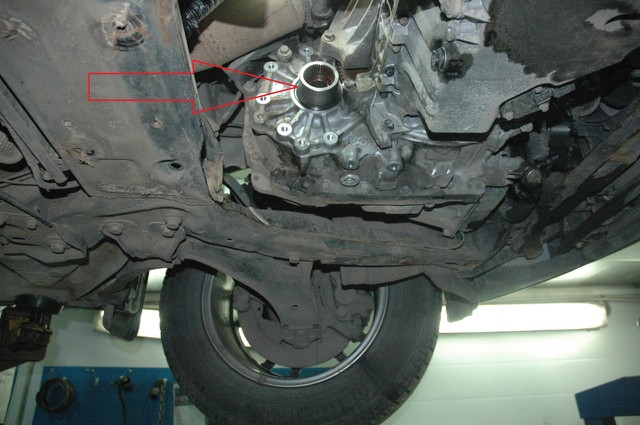

Процесс замены втулки угловой передачи Volvo XC60. Установка новой втулки.

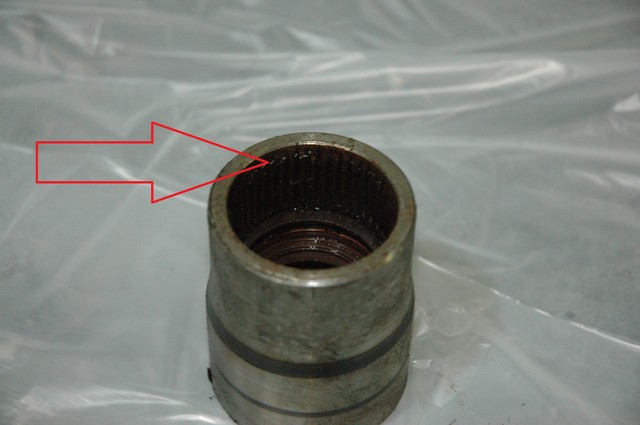

Изношенные шлицы соединительной втулки угловой передачи Volvo XC 60

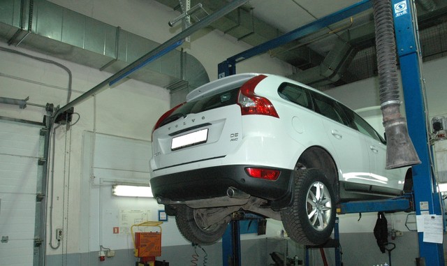

В условиях станции технического обслуживания автомобиль вывешивается на подъемнике. Селектор АКПП переключается в режим движения. В такой ситуации должно происходить вращение всех 4 колес автомобиля. При такой же проверке помимо работы полного привода происходит дополнительная проверка ступичных подшипников и карданного вала. Внимание. Такая проверка допустима только в условиях СТО, требует повышенных мер безопасности и должна выполняться опытным механиком. После проверки происходит удаление ошибок по системе ABS и курсовой устойчивости. Выполняя такую проверку самостоятельно, Вы рискуете не только получить травмы, но и получить ошибки на панели приборов.

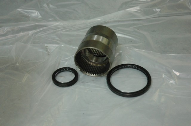

Комплект для замены состоит из нескольких деталей – самой втулки угловой передачи и двух резиновых уплотнений – сальников. При таком ремонте мы применяем оригинальную продукцию завода изготовителя. Во – первых, стоимость комплекта не превышает 10 000 рублей. Во — вторых, данный узел весьма ответственная деталь, поскольку передает часть крутящего момента на заднюю ось и подвержен ударным нагрузкам.
Угловая передача Volvo XC 60

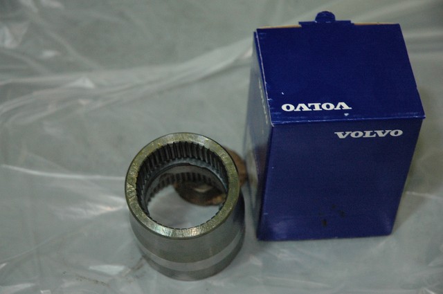

Производитель при проектировании этого изделия учитывает так же и материал, из которого сделана втулка. При применении аналогов – заменителей – существует вероятность быстрого выхода из строя самой втулки, а в случае применения отличного по материалу повреждения ответных шлицов вала коробки передач.
Втулка угловой передачи Volvo XC 60 продукция завода изготовителя
