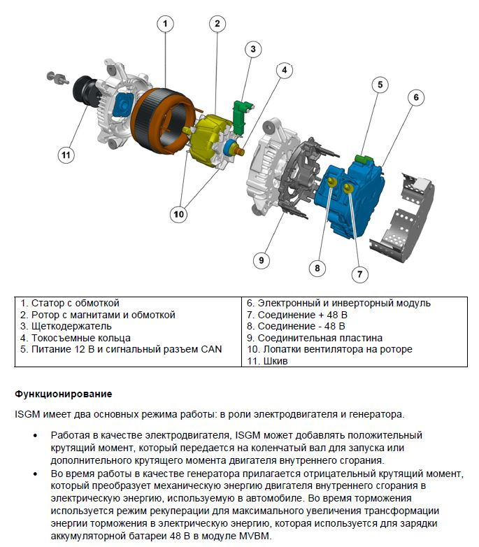

У Вас не просто стартер - у Вас
и устройство у него не простое
Что-то меня терзают смутные сомнения, что там "не очень дорогой" этот узел....
Если будет интересно можете почитать на досуге про мидлГибрид - делал я как-то технический обзорчик для себя

Если гарантия - то без вопросов, точнее один вопрос - срок поставки запчасти. Предположу, что с заменой этого мотор-генератора ставится новый ремень.
