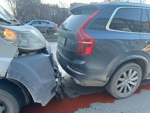

Добрый день всем.
Есть ли здесь механики, кто сможет посоветовать и принять правильное решение? Вкратце суть проблемы. Машина была в ДТП. Не очень сильный боковой удар слева. Подушки не отстрелились. По КАСКО были направлены на сервис, который осмотрев машину составил список запчастей и подбил перечень работ. Страховая предлагает машину затоталить, но оставляет возможность ремонта. Вопрос такой, стоит ли ремонтировать. Будет ли на авто безопасно после такого ремонта ездить и не будут ли постоянно всплывать сюрпризы? Список запчастей и работ прилагаю. Что посоветуете?
Заранее спасибо!!!

При принятии решения я бы исходил из суммы, которую выплатит страховая и что можно приобрести сегодня на эту сумму. Т.е. выбор либо сразу получить деньги, либо восстановить и продать, какая сумма будет больше.) Вариант восстановить и ездить тоже в силе.

по фото ничего страшного нет. проценить ремонт в другом сервисе есть вариант? похоже здесь какую то жуть написали.

Это точно , под замену вроде только бампер (можно найти на разборке , на авито). По фото повреждений машина должна быть на ходу, т.е. самостоятельно передвигаться. Берите страховку по максимуму. Хороший мастер вам отремонтирует как новая будет. В любом случае продадите за большую сумму чем страховка.
Слишком незначительное дтп, чтобы такую машину в тотал списывать

Авто не на ходу. Перестала даже заводиться после ДТП и вообще на что-либо реагировать.
с левой стороны за колесом, находится блок ECM (управление двигателем), если его разбило, то заводиться не будет...
по моему он и висит на фото...
а восставнавливать вольво нужно не в "гаражном" сервисе, а там где знают наши машины.

Да, всё верно. Блок управления двигателем вроде как цел, но повреждены разъёмы на нём. Я ещё услышал информацию в одном сервисе Вольво, что если сам блок повреждён, то будут проблемы с его заменой, так как он "прошивается" под конкретный VIN автомобиля, а это в нынешние времена проблематично. Поэтому тоже были сомнения на этот счёт. Но вроде только разъёмы заменить нужно.

Ну да не заведется. Сам ECM может и живой а вот куча разъемов над колесом скорее с с него вылетело (вырвало.)

Если безопасность не стреляла, то точно можно привести в порядок и все будет норм. по фото все достаточно лайтово
верно вам сказали. в теории можно вычитать этот блок и залить в другой такой же. Но можно тупо и разъемы поменять
Подушки не стреляли - считай не был в дтп )). Если машина нравилась, то смело чинить.

Как писали выше, ничего критичного нет. Подушки не стреляли и это самый главный критерий- что ничего страшного.

Блок двгателя был под замену. Хотя не поврежден. Пару проводов посекло. Ну и сам короб под него разлетелся

Вот поэтому после ДТП и сложно сразу оценить итоговую стоимость ремонта. Снаружи кажется, что повреждения не такие серьёзные, а потом при осмотре обнаруживаются всё новые детали под замену. Я бы сначала сделал полную дефектовку, включая пневму и всё, что находится за бампером, и уже потом считал общую сумму. Иначе можно несколько раз пересчитывать бюджет.
Когда всё это разберут, я бы ещё обратил внимание на состояние днища и защитного покрытия, особенно если удар пришёлся на нижнюю часть кузова. После кузовного ремонта такие места лучше дополнительно проверить, чтобы потом не столкнуться с коррозией. По антикоррозийной обработке в Екатеринбурге можно посмотреть https://antikorauto.ru.
