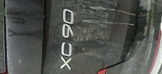

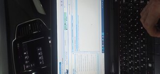

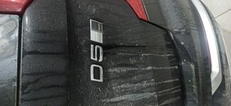

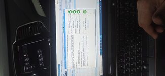

Всем привет. Поделюсь историей которая приключилась с новым девяностиком. Приехал к нам с жалобой на не работающий ручник и полный привод. Почитав ошибки полезли чинить провода приводов ручника и проверять мотор муфты Haldex. Проводку ручника починили, проверили провода на мотор муфты. Провода до муфты оказались целые а моторчик сдох. Менять мотор владелец не стал и уехал. Появился вновь через неделю с претензией, что он поменял масло, мотор муфты, а ошибка осталась. Мы немного удивились и пошли за VIDA. Считав ошибки увидели код на насос муфты, механические неисправности, заклинивание компонента. Поначалу решили что насос бу и он не работает, но понаблюдав за параметрами в реальном времени ничего криминального не выявили, да и насос стоял новый. Перейдя по коду ошибки, нашлось приложение калибровки нового насоса, проведя процедуру калибровки проблема была решена. Как оказалось при замене насоса муфты халдекс требуется выполнять калибровку. Всем добра и позитива.
