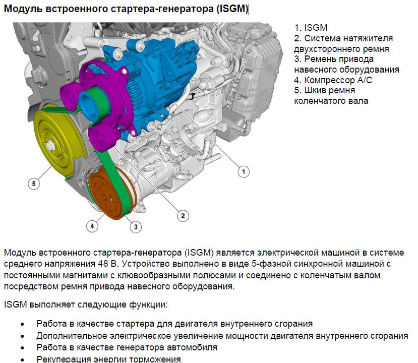

На мягких гибридах сервис профильный менял несколько мотор-генераторов, а так норм жить можно, пока пробеги небольшие
Зачем девушку пугать? Скорее всего аккум. он не дорогой.
Про замену на мягком гибриде мотор-генератора, вообще не слышал такое и на форуме нет случаев.
я говорю со слов сервиса, редко но бывает, говорят штук 5 уже поменяли
Тойоты тоже покупать не стоит, я уже столько моторов сделал, а сколько поменял, не перечесть 😉
