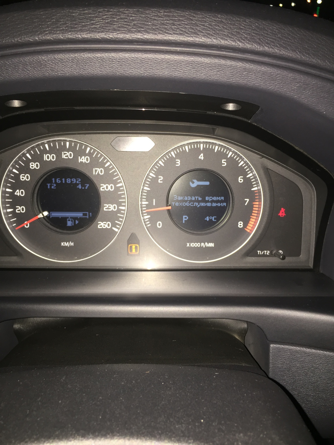

Подскажите, как быть и на моем пробеге к чему может всплыть?
Помоему это обычный сервисный индикатор
Это просто значит пора на то, либо по пробегу, либо по времени, либо по моточасов для дизеля) все норм.
Машинка хочет обслуживания. Скорее всего прошел год.
При прохождение то сбросят
1. вставляем чип-ключ в гнездо (ничего не нажимаем, педали не трогаем)
2. нажимаем кнопку "start" (педали и кнопки не нажимаем) включается дисплей
3. нажимаем на кнопку т1/т2 (сброс дневного пробега) и удерживаем её
4. удерживая кнопку т1/т2 нажимаем на кнопку "start" и удерживаем её пока не включается зажигание (примерно 3-4 сек.) педали не нажимаем !
5. ожидаем пока не погаснут все контрольные лампы кроме "cheak engine", и начнет мигать желтый предупреждающий о то треугольник, на 3 (третье мигание) в этот момент когда горит cheak и мигает треугольник необходимо успеть отпустить кнопку т1/т2
и дождаться звукового сигнала от бортового компьютера о том что сброс произведен.
6. вынуть чип-ключ, затем вставить обратно и запустить обычным способом двигатель, предупреждение о необходимости то вы уже не должны увидеть.
- для авто с 2013 года с цифровой панелью, кнопки т1/т2 нет! используйте кнопку ок на ручке переключения.
внимание!!!!
использование данной процедуры не рекомендуется для гарантийных автомобилей. использует сброс только в том случае если вам забыли его скинуть на сервисе при прохождении то. сброс напоминания влечет за собой перепробег по моточасам и снятие с гарантии и последующие проблем с двигателем. не игнорируйте сообщения о записи на сервис!
