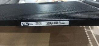

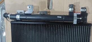

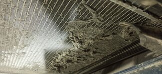

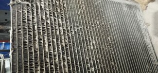

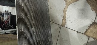

Всем привет. Сегодня заехал ХС90 на замену конденсора(радиатор кондея) у которого посыпалась часть сот, известная проблема, у многих встречается состояние и похуже. Видимо агрессивная среда зимних реагентов просто разъедает алюминий и они рассыпаются под давлением струй воды на мойках. Сняв этот конденсор удивились "шубе" из пыли на сотах основного радиатора системы охлаждения. И знаете что мы думаем, что эту "шубу" никак оттуда не вымыть без разбора. Поэтому всем рекомендуем перед летним сезоном обратить внимание на состояние сот радиаторов и выполнить их обслуживание. Всем добра и позитива.
