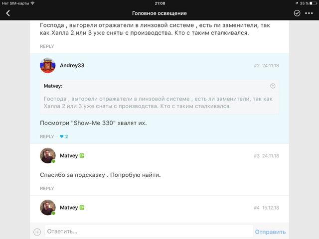

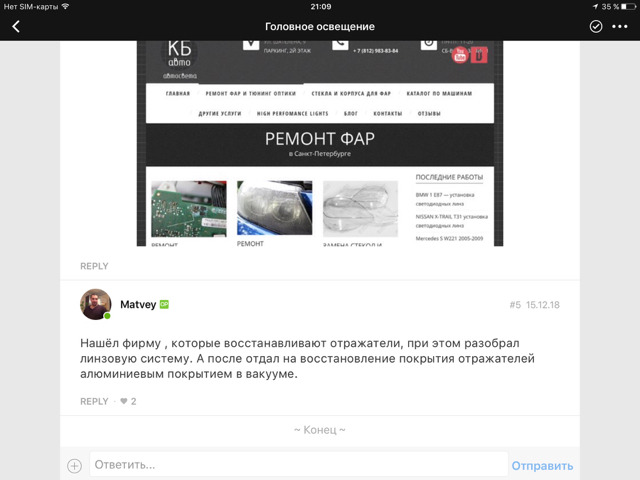

Стоит в с30 и s40 линзы с отражателями Халла 2 , которую сняли с производства . Я восстанавливал отражатели и света стало хватать.
