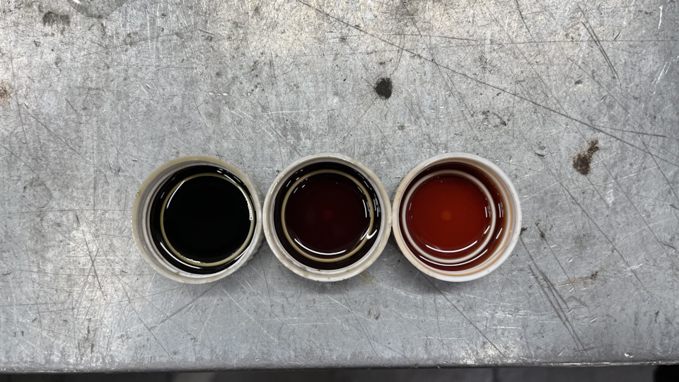

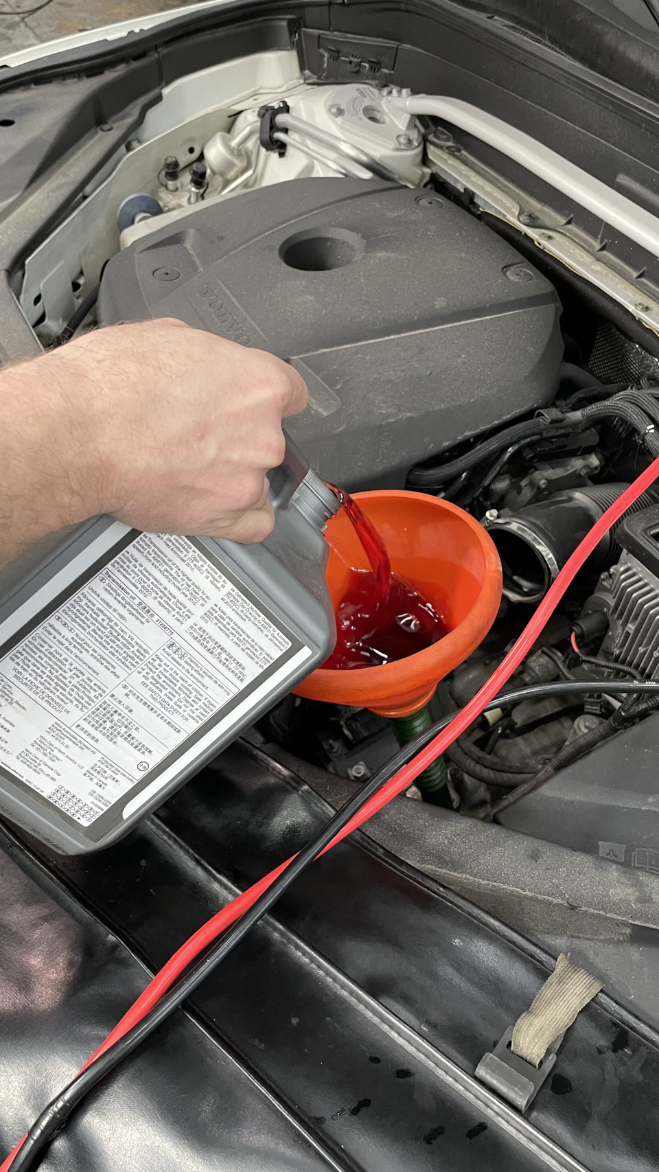

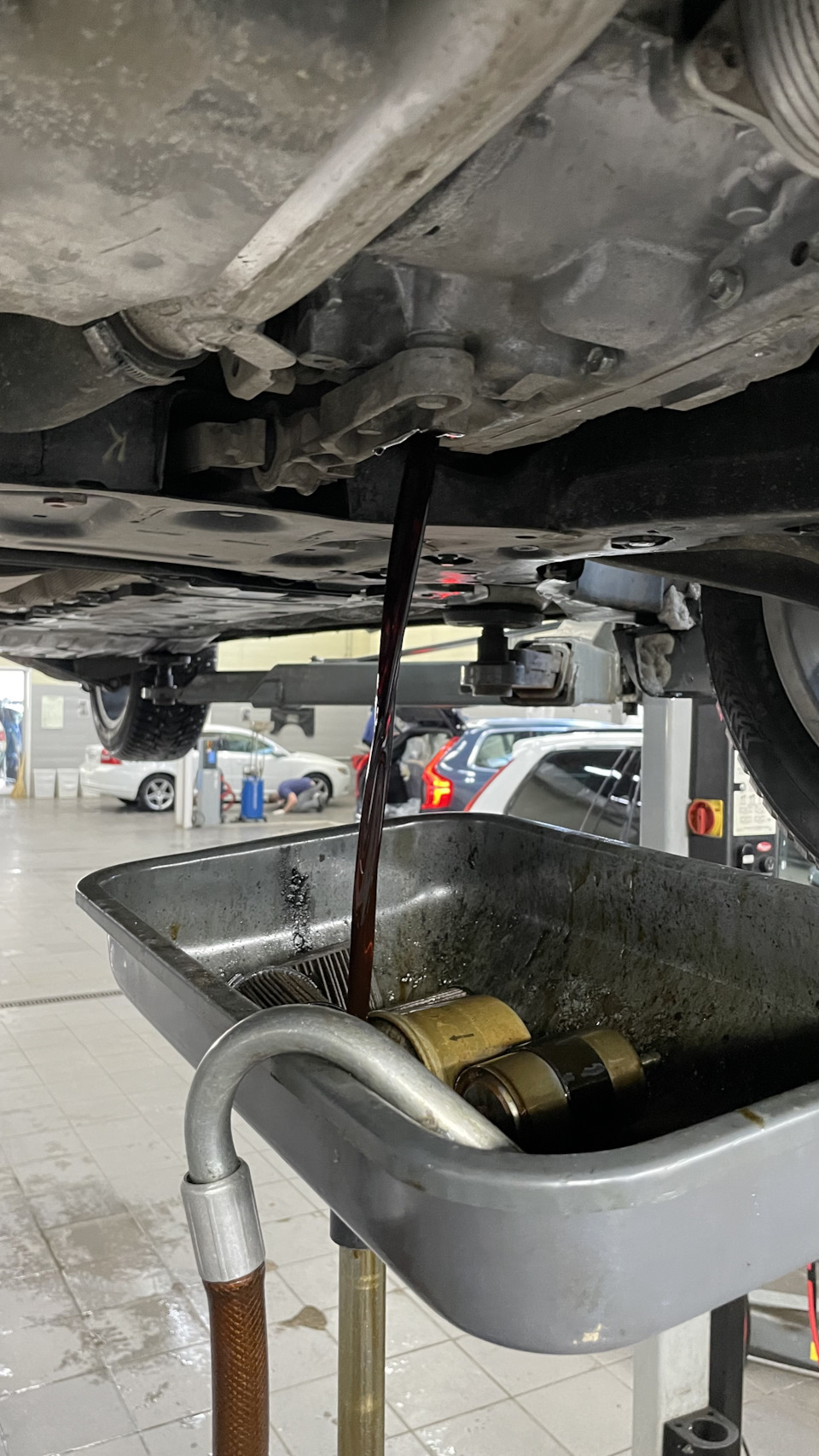

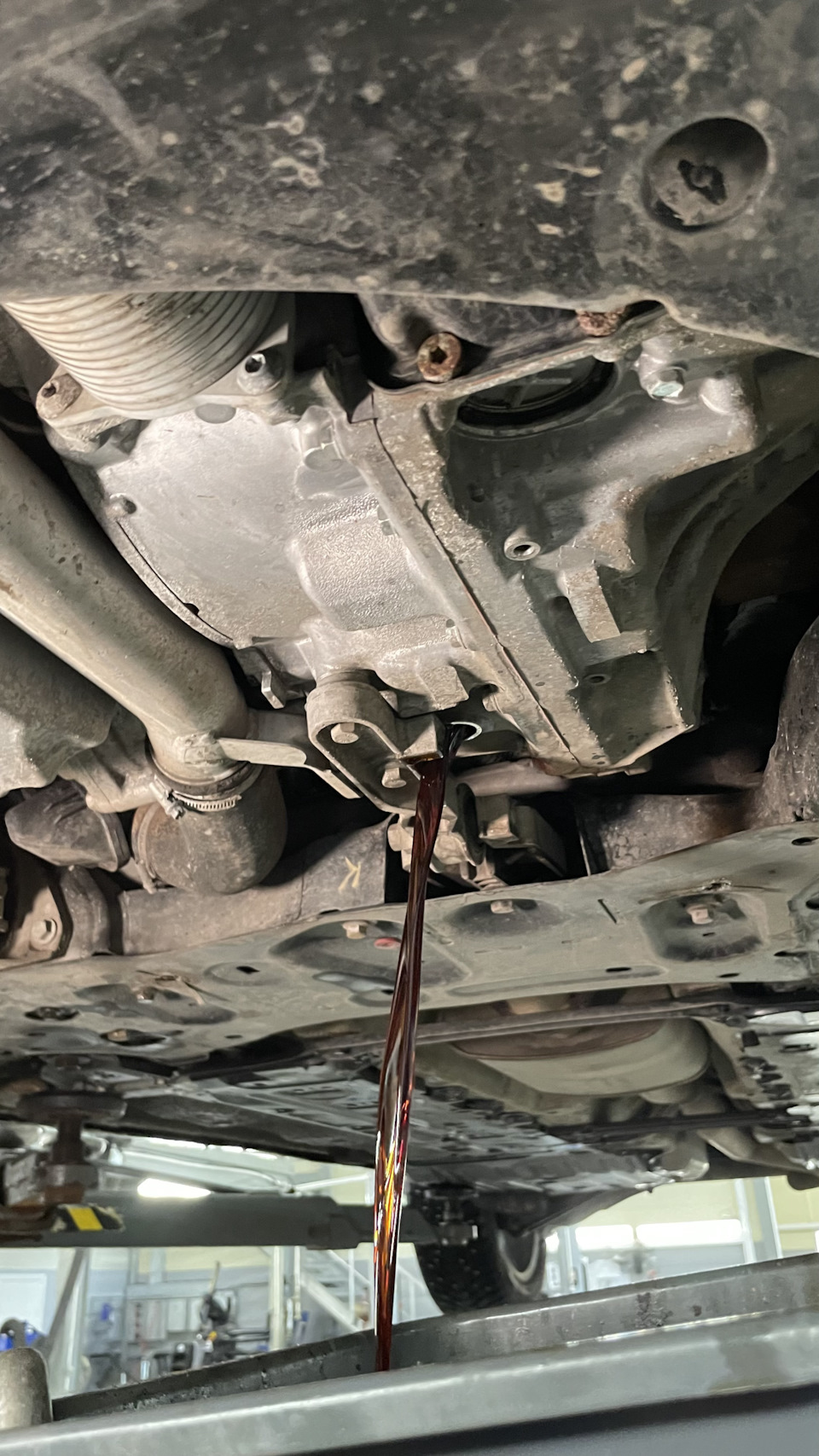

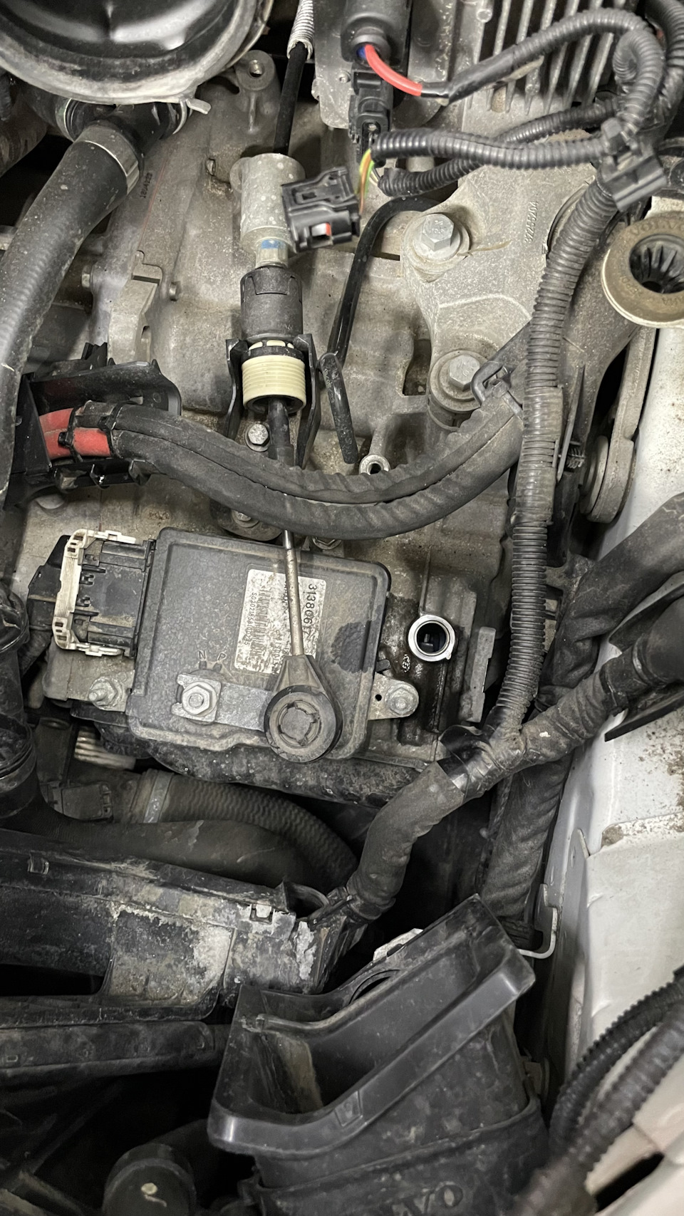

Не стал в одну тему бить, что бы поиск выдавал лучше, но суть такова - поменял вместе. Вот небольшой отчет по АКПП, у меня она TG81-SC
ОД производит замену замещением, уходит 8 литров. Делается так — сливается то, что вытекло через пробку, потом заливается 4 литра и опять сливается, потом заливают еще 4 литра. После этого берется на пробу то, что получилось — посмотреть чисто. Потом выставляется уровень с помощью VIDA и на 60.000 км ты свободен.
Сливаем...
Заливаем и еще сливаем, уже почище...
Заливное отверстие находится под корпусом воздушного фильтра
Заливаем финальные 4 литра
Ну и вот такой светофор получился, приехал с таким, промежуток, уехал с этим :)
