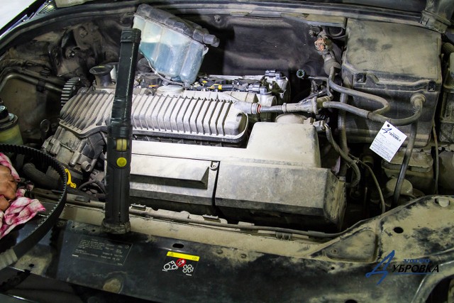

Замена муфты системы VVTI.
С пробегом и возрастом муфты системы VVTI на Volvo могут начать пропускать масло. Муфты системы скрыты под защитным кожухом ремня ГРМ, поэтому владельцу заметить такую неисправность без снятия пластикового кожуха затруднительно. При каждом техническом обслуживании необходимо проверять состояние муфт.

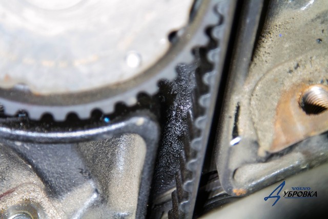

Первоначально муфта начинает просто покрываться тонкой масляной пленкой. Затем с пробегом ситуация усугубляется. Масло начинает попадать на ремень ГРМ и при самом неблагоприятном стечении обстоятельств способно привести к его «проскальзыванию», что в дальнейшем может потребовать дорогостоящего ремонта.
Масло неизбежно попадет на ремень ГРМ

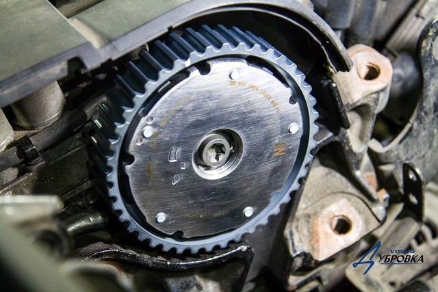

Предупреждающая надпись на английском языке гласит - не вскрывать

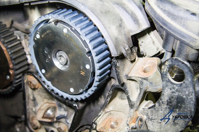

Муфта системы VVTI – технически сложный узел. В сети интернет встречаются фотографии «ремонта» и предложение подобных услуг. Ресурс восстановленной детали – лотерея, а стоимость работ по снятию - установке и б/у восстановленной детали не «три копейки» поэтому лучше всего заменить узел на новый.

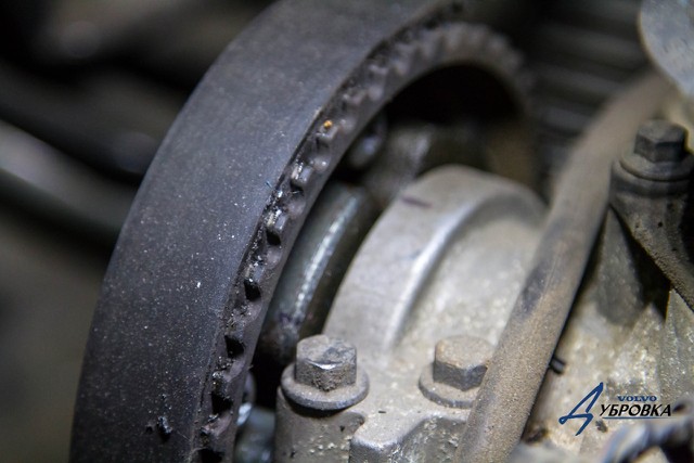

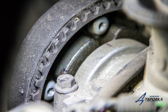

Сам ремень ГРМ в нашем случае - требовал замены. Естественный износ и попадание масла.
Процесс замены муфты на Volvo
