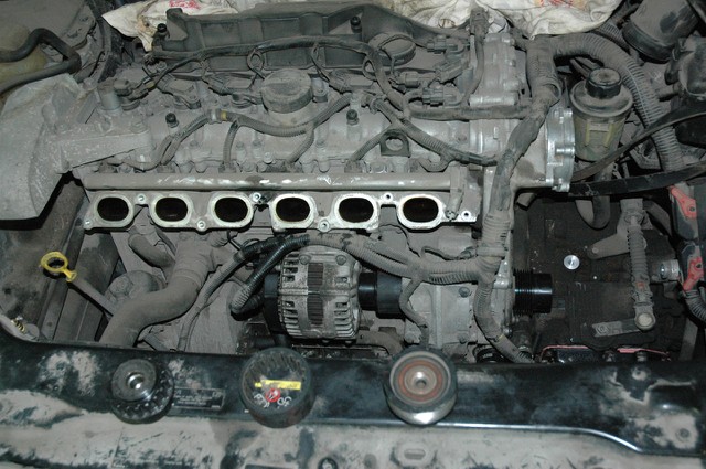

Поперечное расположение в моторном отсеке рядного 6 цилиндрового бензинового двигателя не могло не сказаться на компоновке навесного оборудования двигателя. Генератор установлен под впускным коллектором двигателя, и приводится в действие при помощи двух обгонных муфт. Система обгонных муфт на двигателе B6324S устроена таким образом, что при выходе из строя пропадет зарядка генератора, открутится шестеренка Rida, повредится осевой вал, в дальнейшем неисправность приведет к заклиниванию насоса кондиционера. Восстановительный ремонт будет весьма затратным, поскольку помимо нового компрессора кондиционера придется менять вал, для замены которого необходимо демонтировать цепь ГРМ двигателя. Для замены потребуется выполнить следующие действия. Отсоединить клеммы АКБ, демонтировать корпус воздушного фильтра и блок управления двигателем, который из-за особенностей конструкции расположен на корпусе воздушного фильтра, снять воздушный патрубок с дроссельного узла. Затем необходимо демонтировать впускной коллектор двигателя.

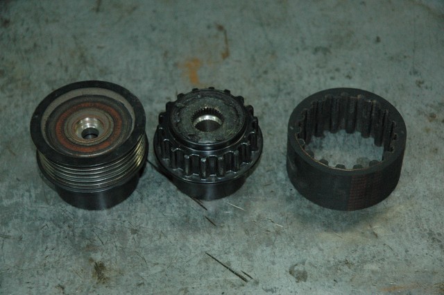

Замененные детали.

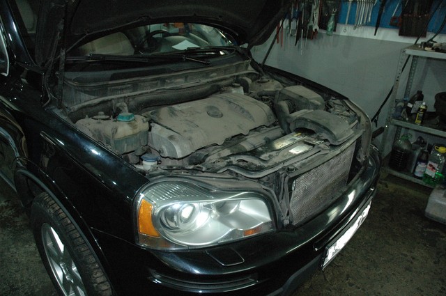

Под капотом. Можно наблюдать установленные детали и те, которые вышли из строя.

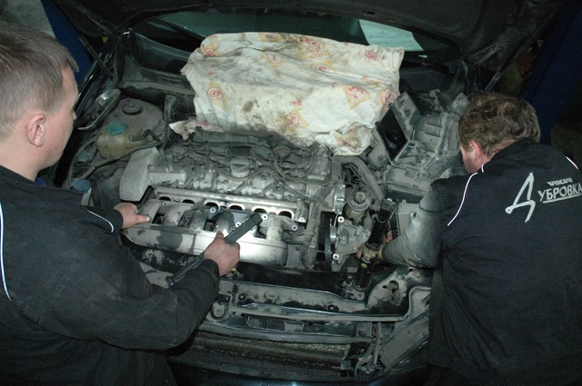

Сборка
