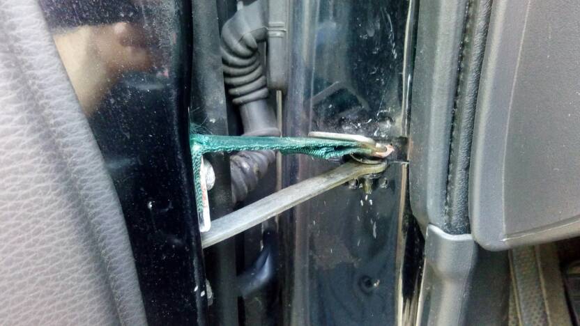

Вот такая картина была при покупке,и за нее удалось скинуть 50 евро от общей суммы.

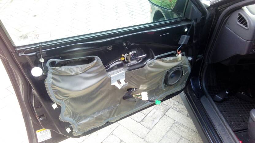

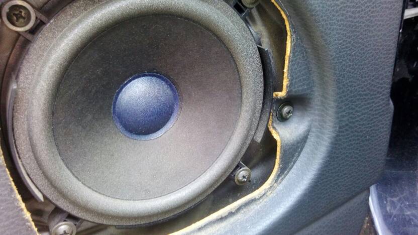

В общем на обшивке двери все винты крепления видны,но есть один маленький секретик.
Вот этот парень играл в прятки. Облицовка динамика снимается легко и без особых усилий.

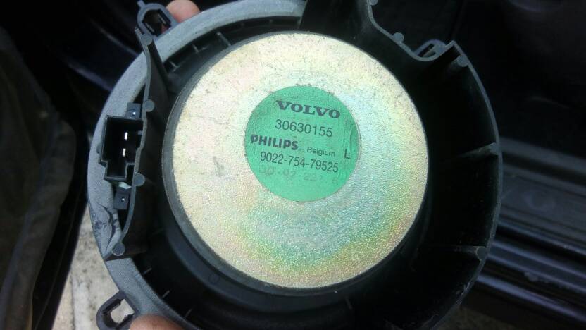

Я не знаю,лазили туда или вообще нет,но я увидел такую картину впервые...
Жир для 2002 года... Вытаскивая динамик мы через отверстие имеем свободный доступ до детали. Со стороны крыла нужно выбить аккуратно крепёжный клин, со стороны двери открутить 2 болта и вытащить деталь.

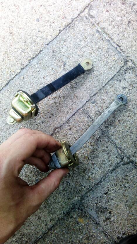

Сравнение новой детали и старой. Новая деталь была куплена за 20€. Все устанавливается хорошо. Собирается все в обратном порядке.

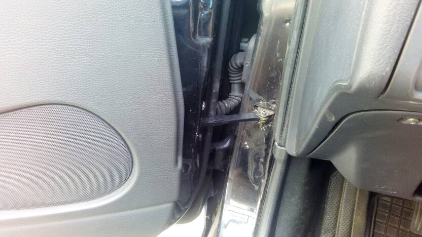

Вот и готовый результат.
