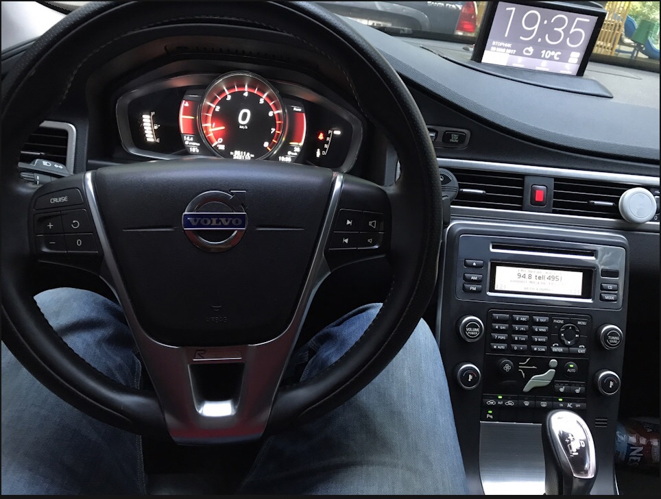

Давно меня мучает вопрос о установки новой приборной панели, с момента покупки авто искал обзванивал многих кто хотя бы дал мне не большую надежду на возможность установки новой TFT панели приборов, но везде слышал толко одно «это не возможно». Прошло время и нашел статьи что уже устанавливают эту панель в замен старой, увидел здесь: https://www.drive2.ru/o/b/475573964458951217/
Хотел спросить, есть ли те кто решился и поставил себе такую красоту, как оно работает, есть ли глюки при работе и какие, может кто ставит ещё по мимо их?

Я делал в Москве на ХС60, вместо черно-белой поставил цветную, мне тогда оч понравилось, но... делали умельцы. Они сначала поставили новую приборку через адаптер, а потом предложили приехать и переподключить без адаптера, но с перепрошиванием.
Были какие-то проблемы с подключением через адаптер?
болт он ставится, но мне кажется давно уже народ ставит без адаптеров
Да, в Кишиневе ставят без адаптера, всё под ключ стоит 500€. Но я хотел установить сам, а для этого нужен адаптер, но если с ним есть или могут быть проблемы то лучше об этом знать заранее.
Особых не было проблем, только - немного привирало показание пробега процентов на 5, поэтому и хотел к ним поехать, а они сказали, что выкинут адаптер и переустановят без него.Но... руки так и не дошли и машинка продалась, но я новому хозяину всё рассказал - где и как можно подправить.
