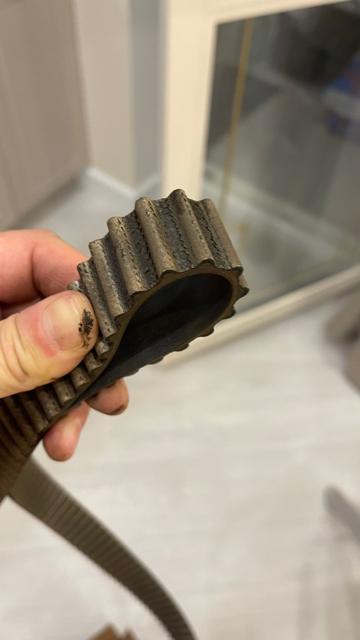

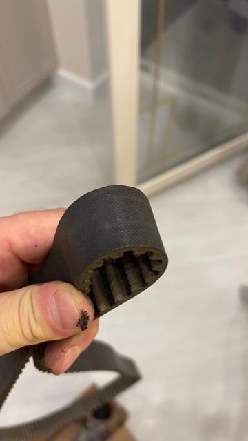

Как обещал. Пробег ровно 100 тыс.км. Дизель, д5. Не спец по бу, но мне кажется, что ремень ещё бы 50 тыс осилил.
Попутно выяснилось, что под замену клапанная крышка.) То ли треснула, то ли повело - не суть.
Я не агитирую, боже упаси) Сам поменял согласно регламента. Просто видел выше фото ГРМ после 100 тыс. и он, таки, разительно отличается. Тот точно +-5 тыс.

На втором фото надрывы с внутренней стороны, вдоль зубцов. О каких 50-ти тыс вы говорите? Дай Бог, чтобы 10 прошёл.
Это не надрыв. Износ наверное правильнее. Но не надрыв точно

Изначальный регламент 240ткм. Но на части машин оно не пробегало столько, снизили до 150, насколько помню.
Соглашусь, что внешне ремень еще походил бы до 120-130, а то и правда до 150 отбегал бы.
Ремень не всегда разрушается на разрыв, часто просто срезает зубья и шкив коленвала проворачивается, а распредвалы нет, ну и результат соответственный.
Да. Пожалуй это самый реальный момент. Зубцы изнашиваются, как в моём случае, а потом просто срезаются. И встреча «на Эльбе»клапанов с поршнями).
В данном случае экономия тут может выйти боком!
Однозначно. Хорошо бы было новый ремень показать в сравнении с этим. Думаю что износ зубчатой части гораздо критичнее. И на новом ремне зубья острые.
