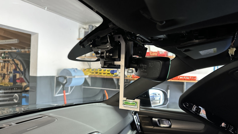

некоторые форумчане меняли стекла в https://carboys.ru/.
    344.4 KB · Просмотры: 19

М1 работает по процедурам ОД, а там при замене лобового выставление уровня и далее калибровка автоматом.
К сожалению не многие установщики знают что не нужно трогать регулировочный болт - многие крутят сбивая уровень. Да и просто при установке может сбиться этот уровень. Поэтому выставление уровня - или как минимум проверка по мне обязательная процедура. В профильных сервисах есть эта приблуда. Можно после замены стекла доехать и проверить (выставить) уровень.
