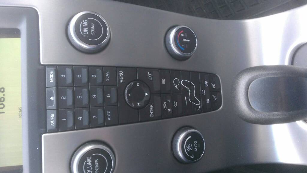

Режима переключения на салон нет? У меня через раз запах появляется, но не сильный, переключаю на рециркуляцию по салону и нормально, запах уходит
Да вчера заехал на сто в Беларуси, ООО. Клубный гараж, наши собратья по клубу, то в Минске. Короче поставил я оказывается китайский фильтр, как они сказали фирма Патрол, если не ошибаюсь. Поставили фильтр немецкого производителя, запах чуть меньше стал, но все равно засасывает. Бывает вдруг как даст газов)))) а потом минут 15 нормальненько, потом снова. Короче завтра выезжаю в Москву, поеду к своим на Брук сервис. Возможно на гофре может быть отверстие с которого подсасывает. И фильтр исключительно угольный ставлю. Короче вот такая беда)))) не приятно ездить, а особенно завтра в пробках в Москве будет весело))))
Есть.
У меня на новой машине была такая беда, на холодную засасывало выхлоп в салон, причем очень сильно, приходилось окна открывать. Отдавал в независимость, сказали что был глюк софта и какие-то заслонки не срабатывали и запах забирало в салон. К счастью больше такого не было.
Где-то я читал про подачу воздуха, если климат на автомате то по началу он может засасывать с улицы, но датчик должен определять качество воздуха и переходить на воздух с салона, это если климат в автомате стоит, я уже приноровился перед всякими КАМАЗами сразу переключать на салон, не ждать пока хапнет и сработает автомат, возможно нужно капать в автоматику климата, по датчикам пройти
