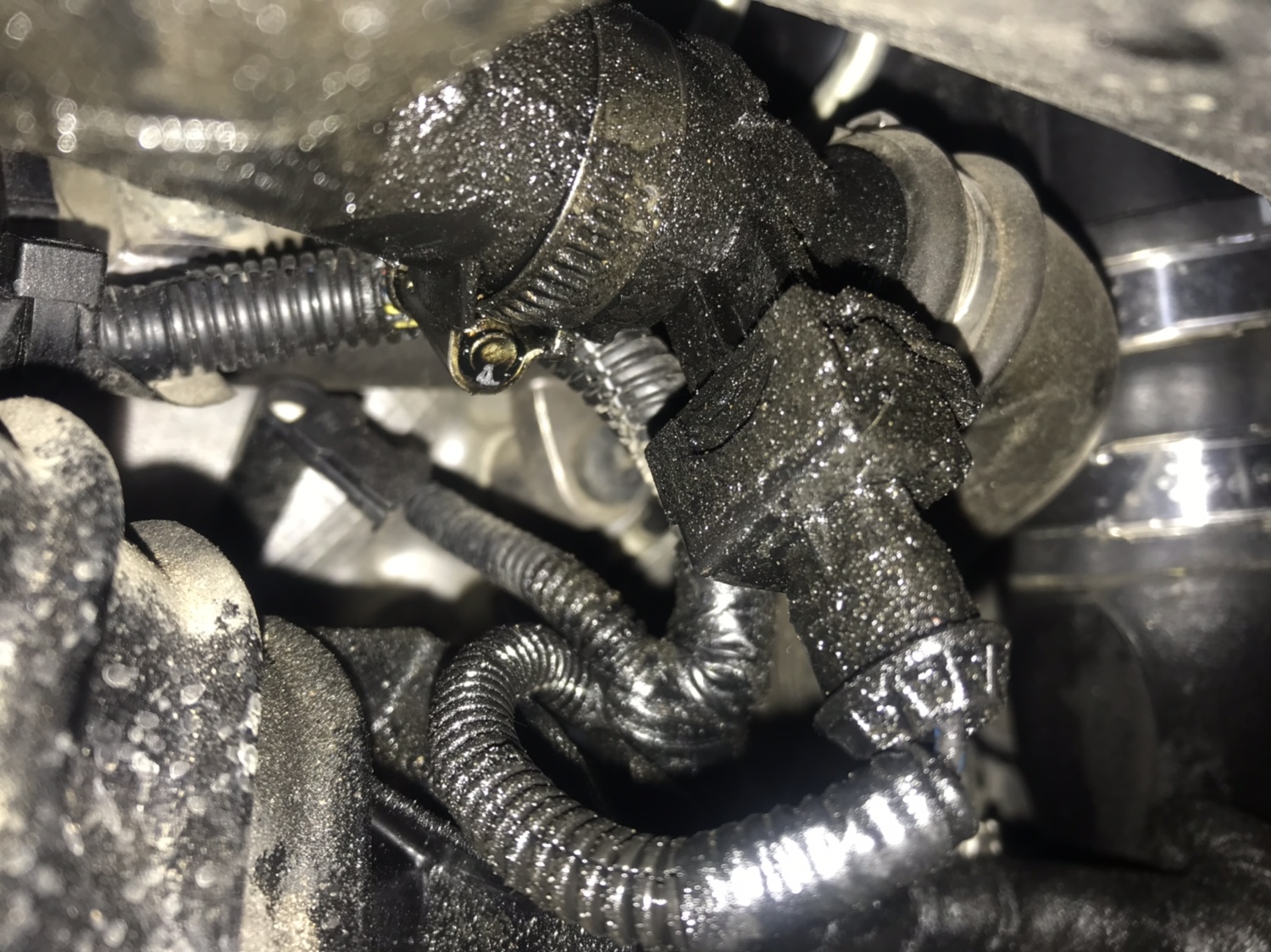

Менял масло в сервисе и обнаружил,что датчик давления картерных газов весь в масле(вроде так называется),на прошлом ТО всё было сухо,не подскажете из за чего и как лечить?
если я правильно понял о чем речь - это типа тройника на впуске...от фильтра и от картера идет на впуск...потеет..., то это болезнь, почти безболезненная :) на дизелях тех лет, развальцовывается пластик и потеет. лечится заменой всего патрубка, но не на долго:), лучше - разбираем, замываем, сажаем на герметик и самообжимной хомут, делают даже од...я в свое время вынес мозг с этим запотеванием и мне первому в москве представительство прислало этот хомут;) червячные не помогают, сразу говорю.
P.s.: и это не датчик давления картерных газов-это подогрев:), если правильно помню...

Я по гарантии поменял 3 патрубка, он большой, от фильтра до впуска, помог только герметик и хомут:)ездить не мешает, он просто потеет - это пары масла из картера, но я педант, поэтому замучал од:)
Если это не исправить, то течь масла будет идти на генератор, что приведет к его поломке
даже и не думал никого кошмарить. сказанное, со слов механиков из m1.

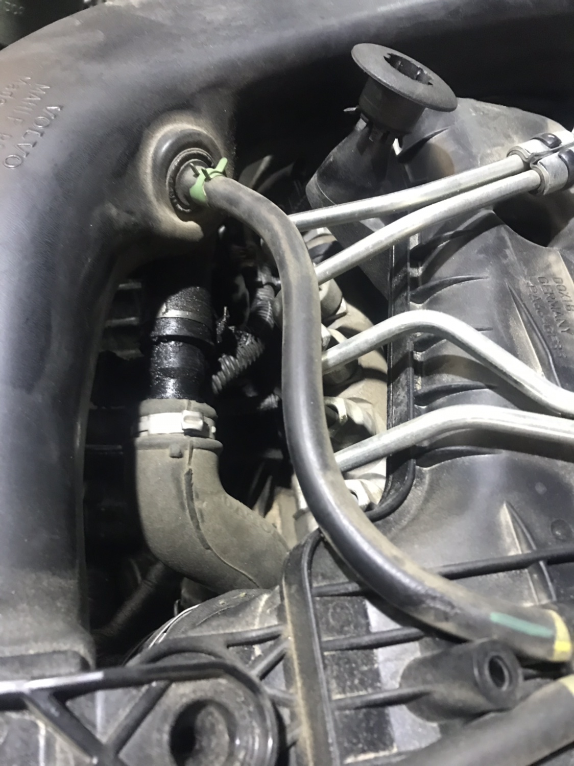

Правильно сказали про хомут и герметик, а еще слева на патрубке есть место для крепления предусмотренное заводом. Его желательно приобрести и поставить (вместе с болтом), перестанет вибрировать. И проводку протирать тоже от вибрации меньше будет.
Вот номера:
кронштейн: volvo 30741409
Болт: volvo 982775

Там нечему течь, по этим шлангам воздух бежит, а не поток масла...потеет - да, капает - ну, да, за 50 ткм повиснет капелька, смертельная для генератора:)
Последовал совету,с правой стороны где подходит резиновый патрубок,ослаб хомут,заменили,промазали соединения герметиком,теперь наблюдаю,пока всё сухо,все ок,буду смотреть дальше,спасибо за поддержку,а то было расстроился,потому что за машиной слежу и не приятны такие моменты,особенно когда не понимаешь в чём дело
