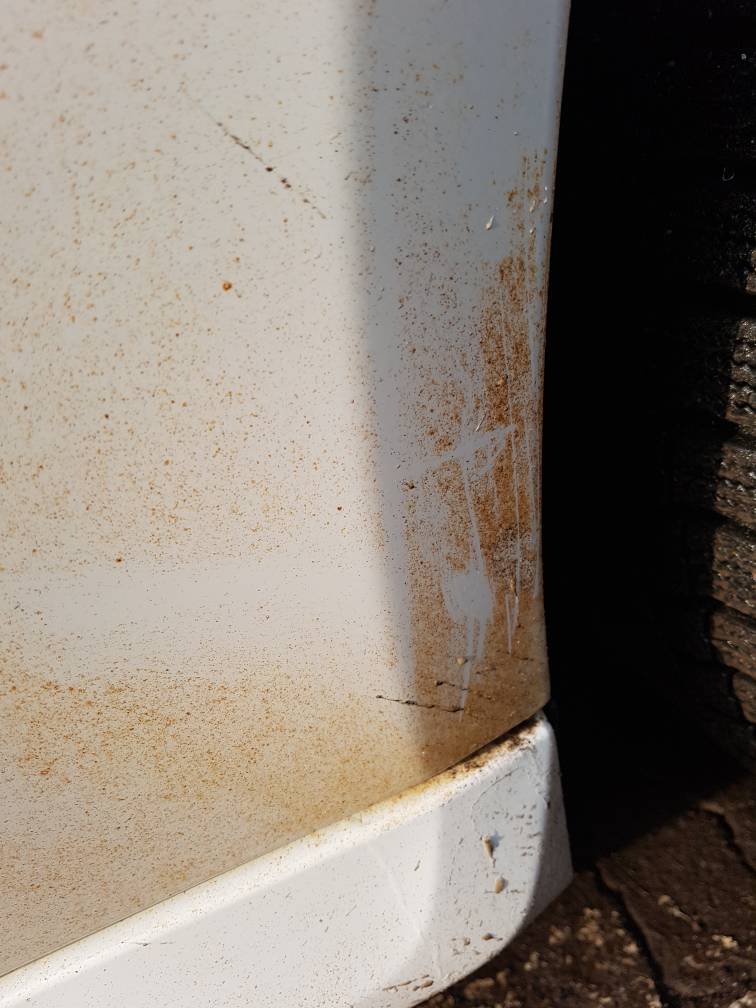

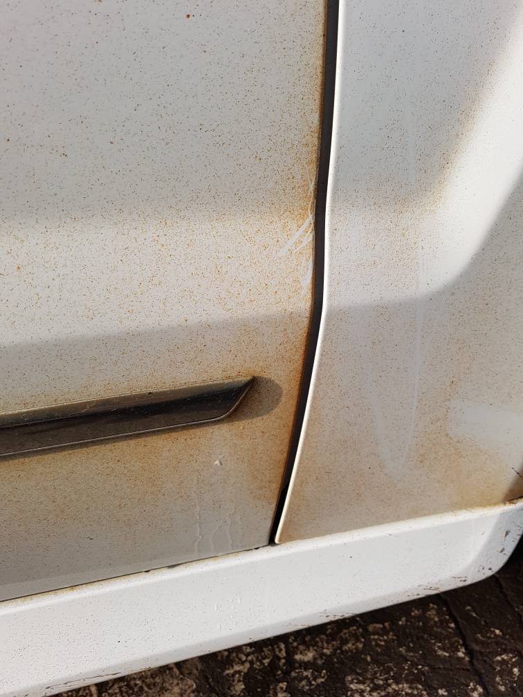

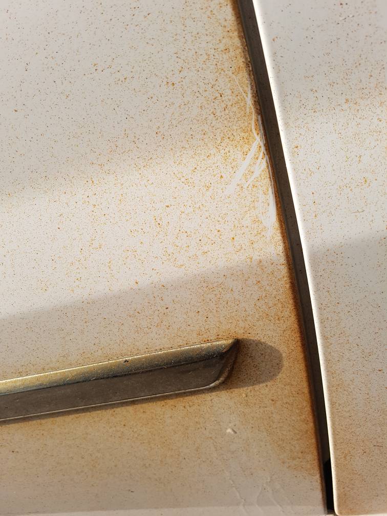

Всем привет!
Заехал на мойку и после оной обнаружил не смываемый обычными средствами желтый налет на передних дисках, крыльях и дверях.
Как будто по битуму проехал. Но на мойке сказали, что это не битум. С наскока убрать не смогли.
Может кто попадал на такое же счастье? Как и чем убирали?
Жесть какая-то.....Как решите что это и как от этого избавиться обязательно напишите.
У меня тоже такой, вроде снимается очистителем дисков. Это реагенты стопудово
Реагенты! Удаляются специальной химией. Но мойке должны знать...
Это окалина .Убирается химией для химчисткиДешевой лучше не пользоваться .Есть химия только для дисков ,есть и для дисков и для ЛКП .Фирма IRON x если не ошибаюсь.

Уайт спирит спросите на мойке, отмывает, не портит краску. Делаю так после зимы.

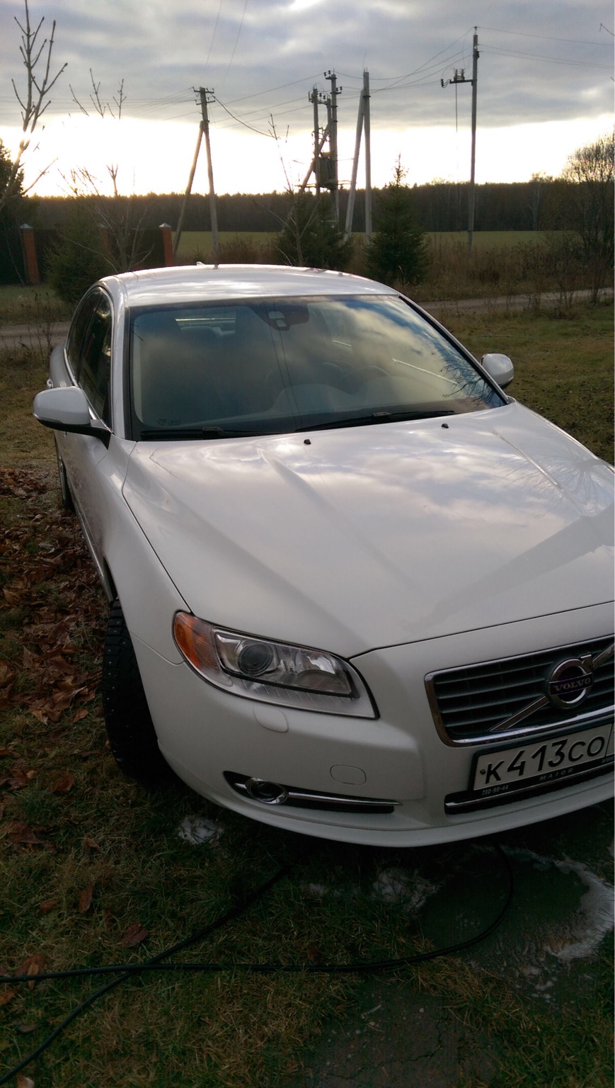

Была белая вольво s80. 5 лет мыл, продал как новую. Фотка в день продажи:

Для ЛКП не вредното получается? Куплю бутылку на дисках испытаю. На мойке много всякой химии пробовали, но не смогли подобрать ту, которая бы с этим налетом справилась. Уайт спирит не пробовали. Глины кусочек маленький нашел - попробовал - снимает налёт!
Начните как Вам уже и посоветовали, с Уайт-спирита.
Он размягчит загрязнение.
Далее глиной с водой.
Ага, я сначала конечно помою кузов и попробую убрать Уайт спиритом, а там и до глины дойдем )
