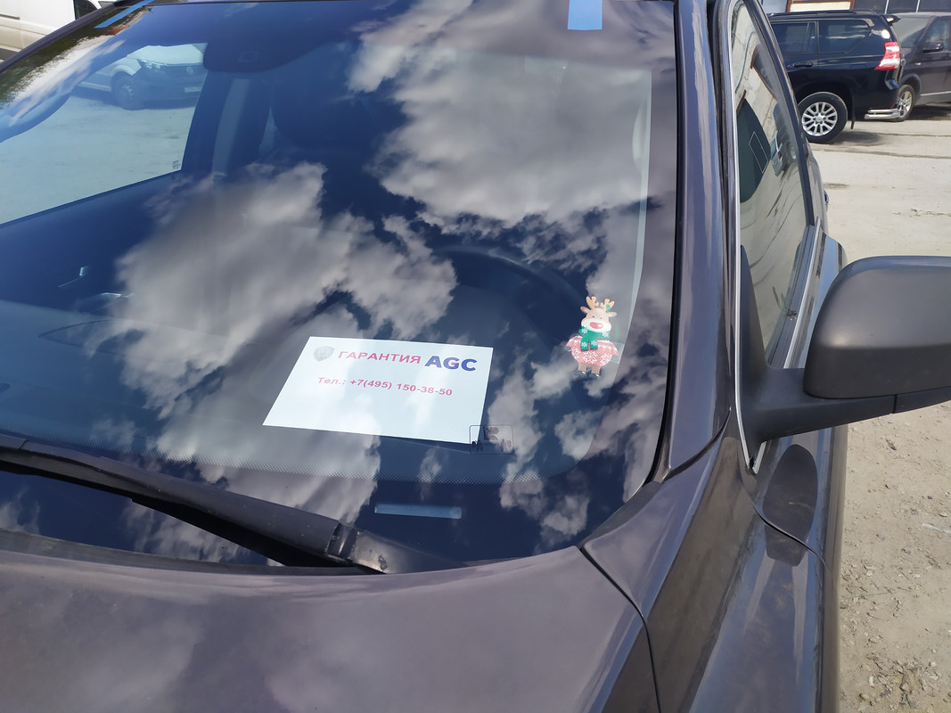

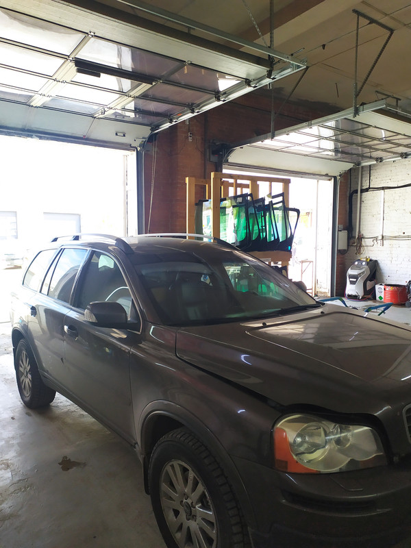

Незаметно прошло 4 месяца как Рудольф поселился в нашей семье. Уже 10 т.км вместе. Было всякое.... но это любовь.... с первого взгляда))) Сегодня произвёл замену лобового стекла, прошлый владелец решил не заморачиваться с ним, может это и к лучшему.... Хорошо когда каждый занимается своим делом , и поэтому мой выбор был сделан в пользу Bitstop автостекла на Новоясеневском 42 с 9. Доводилось и ранее иметь с ними дело, но с выездной установкой. Созвон , назначено время. День предстоял не простой в плане покатушек по Москве , вёз двери и бампер на покрас, на обратном пути предстояло забрать новую летнюю обувку и что несказанно порадовало- буквально с точностью до минуты заехал к ним на замену и через час машина была готова!!! 1год гарантии на стекло, 10 на работу чего ещё можно желать?? и ценник меньше 20тр!!! Завтра утром переобувка, вечером отгоняю к пластическим хирургам)))) по машинам конечно))) [url=https://postimg.cc/K4p309qM][/URL]
