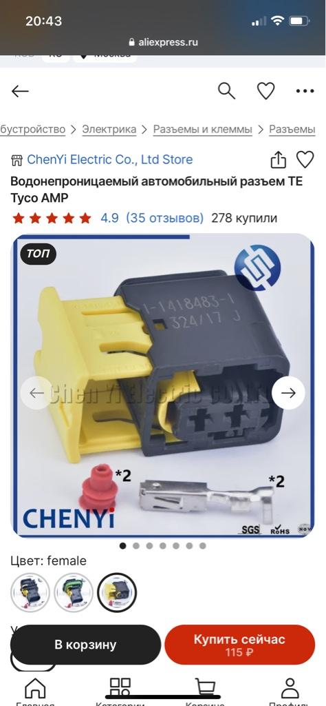

На АЛИЭКСПРЕС сейчас предлагают похожий разем. Стоит там заказывать? Ваше мнение?
Я успел посмотреть ссылку. По ссылке был не тот разъем. Обращаем внимание на боковые направляющие на внутренней черной детали.
На фото оригинал.
На фото оригинал.
Это получается не такой разъем. Но все равно спасибо за подсказку. Я заказал его на Али. По ходу придется его немного допилить, чем-нибудь. Красным выделены дополнительные усики.

Российский аналог разъема подошел на ура. Плотно встал, четко защелкнулся.
Уточните пожалуйста какой именно и где брали?
Выше написали:
Узнаете разъемчики?
Все кто далеко живет от сервиса Volvo или эксплуатирует авто далеко от сервисов и эвакуаторов, вот номер разъема для подключения в моторчики ручника:
АМР 1-1418483-1 (Разъём гнезд. 2-х конт. HDSCS MCP2.8 с сдвижным фиксатором (Российский аналог) - Разъём +2 клеммы+2 уплотнителя (#У-06-Российский аналог)
Комплектация:: Разъём +2 клеммы+2 уплотнителя
Брать с черной внутренней вставкой. (серая или зеленая не подойдет, но они с тем же номером идут).
Я брал в СПБ в Клемма 505.
Минус у продавца один - заказ на сумму не менее 3000 р. при доставке ТК,
самовывоз есть - возможно сумма не лимитируется.
Можно заказать и в др. месте номер указан.
Закупился от души, буду переделывать часть проводки меняя провода на мягкие силиконовые (китайские), штатные провода просто достали ломаться.
Заодно будет аварийный комплект проводов с разъемами для разведения колодок при самостоятельно замене тормозных колодок и в случаях описанных выше.
Пробег 252 т км.
Имеются и ответные части к раъему АМР 1-1703839-1. Разъём штыревой 2-х. HDSCS MCP 2,8 ., с сдвижным фиксатором. - Разъём с комплектом клемм и уплотнителей (#У2-10)
