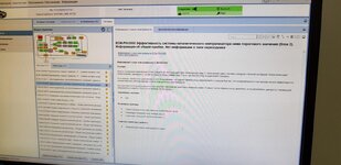

из ошибок пока только ecm-p043000.
диагност официального дилера уверяет, что как только заменю катализатор, то наступит снижение расхода.
