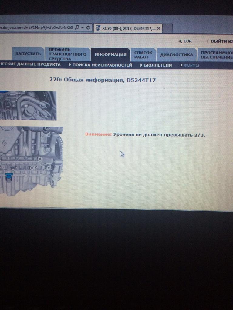

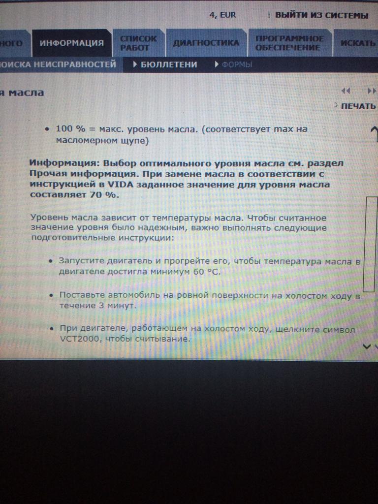

Ребят, я не понимаю, в чем вопрос и волнения???? Данная шкала указывает уровень между максимумом и минимумом - допустимые, рабочие параметры! Нафига если вы видите 1/3, 2/5 и тд вы шухерите??? Выша машина в полном порядке, уровень в допустимых приделах! Заканчивайте заниматься фигней! Вот если как у топикстартера превышен, или находится ниже минимума - тогда да, а так просто каломятие
