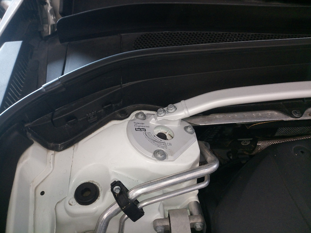

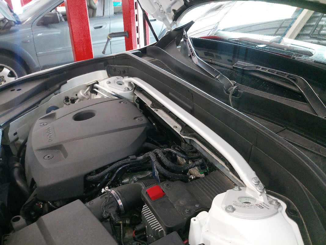

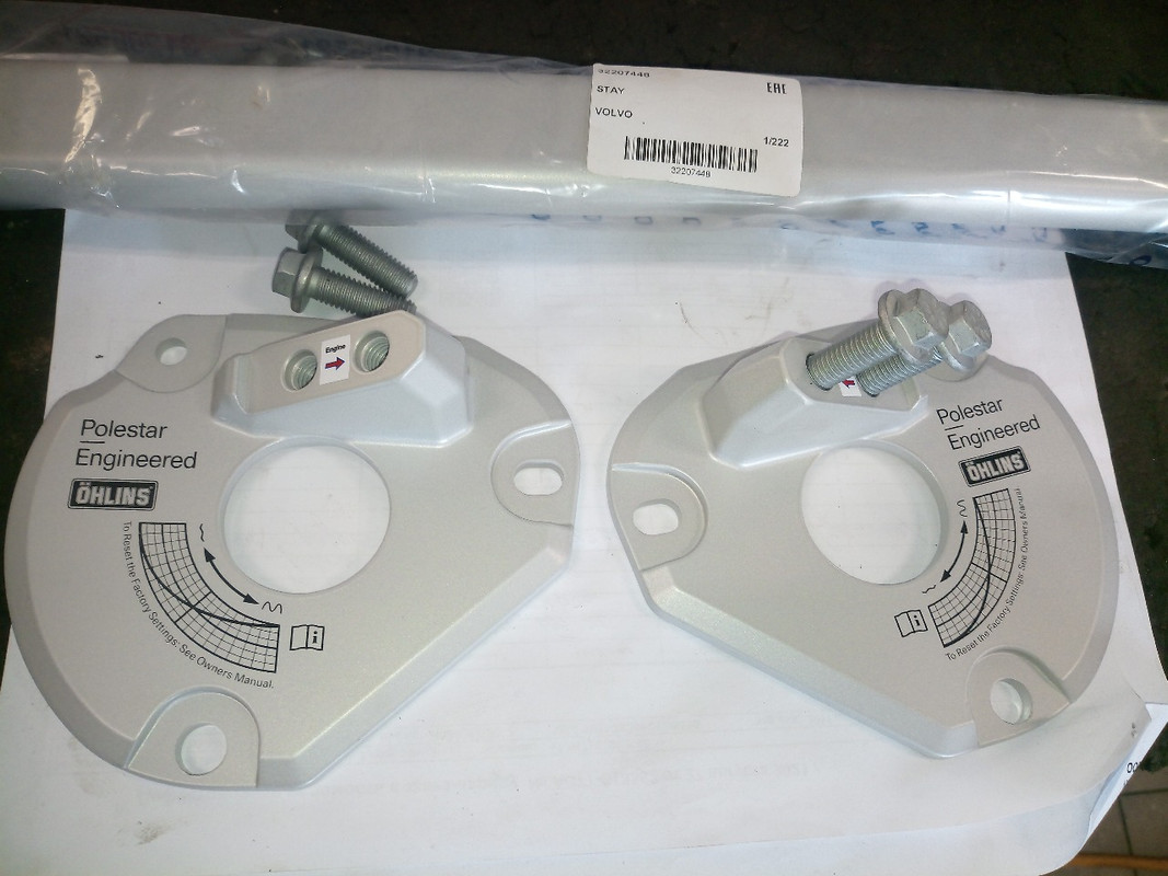

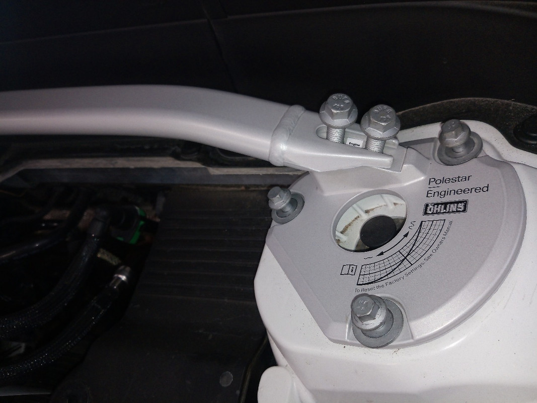

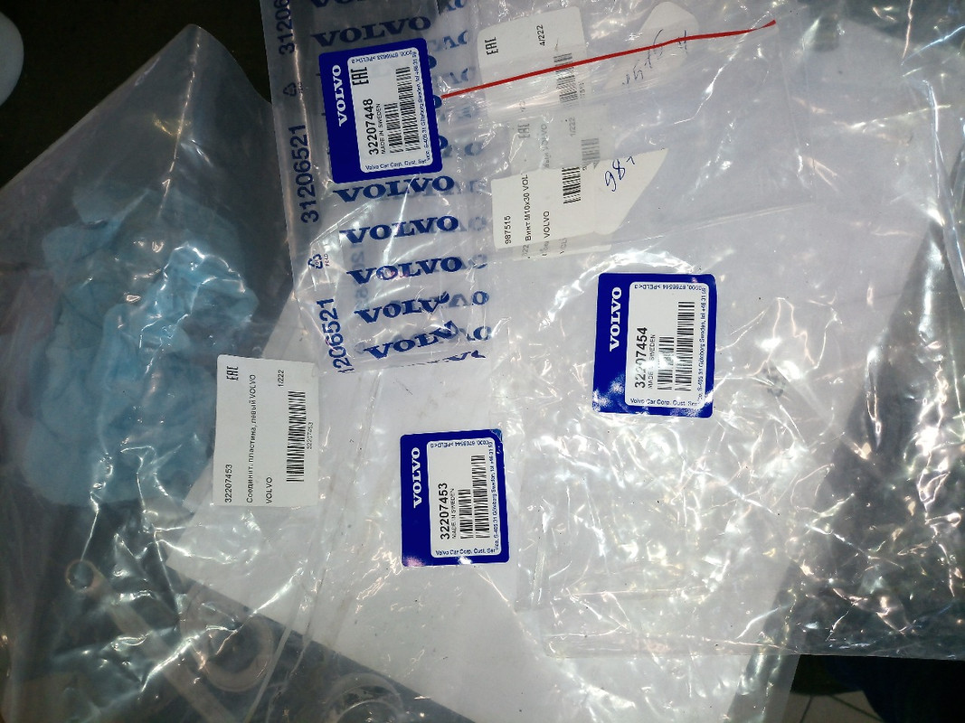

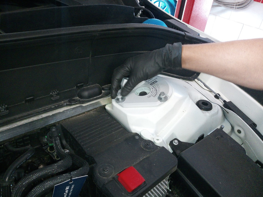

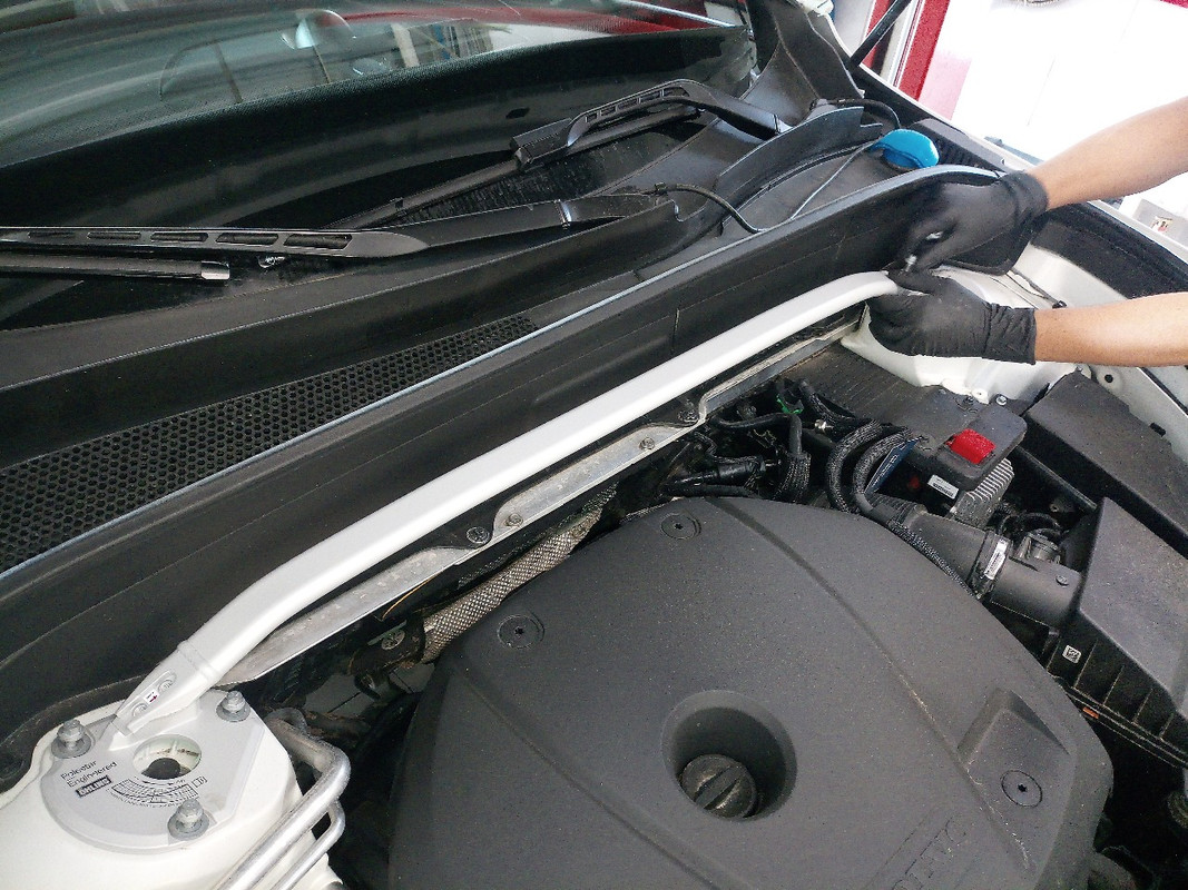

Сижу тут вечером, скучаю, сёрфю инет... и вижу пост Саши на Д2, мол распорку себе вкорячил! Во думаю, точно! Эта штука может помочь победить некую валкость моего Ходока! Посмотрел номера, производят OHLINS разработали Polestar так что бы сразу понимали - оригинал, поставляется в пакетах Volvo и имеют каталожные номера.

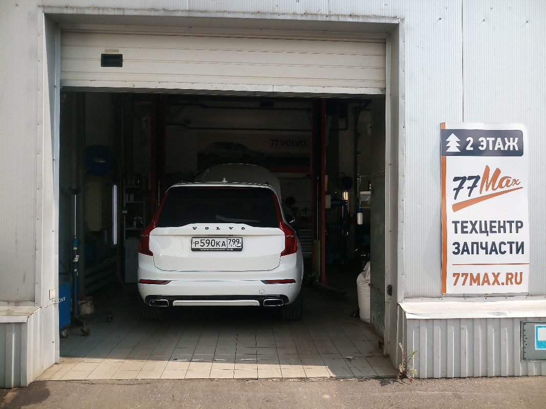

Сразу звоню в 77Volvo мол найдите, хочу-немАгу - нашли! И вот я уже мчусь на Поморскую и через 2 часа получаю +100HP Если серьезно, погонял в поворотах, попробовал раскачать - есть дорожка за домом подходящая. В купе с отличной новой резиной машина стала очень точной, крены почти ушли (почти!) в целом очень доволен!!!

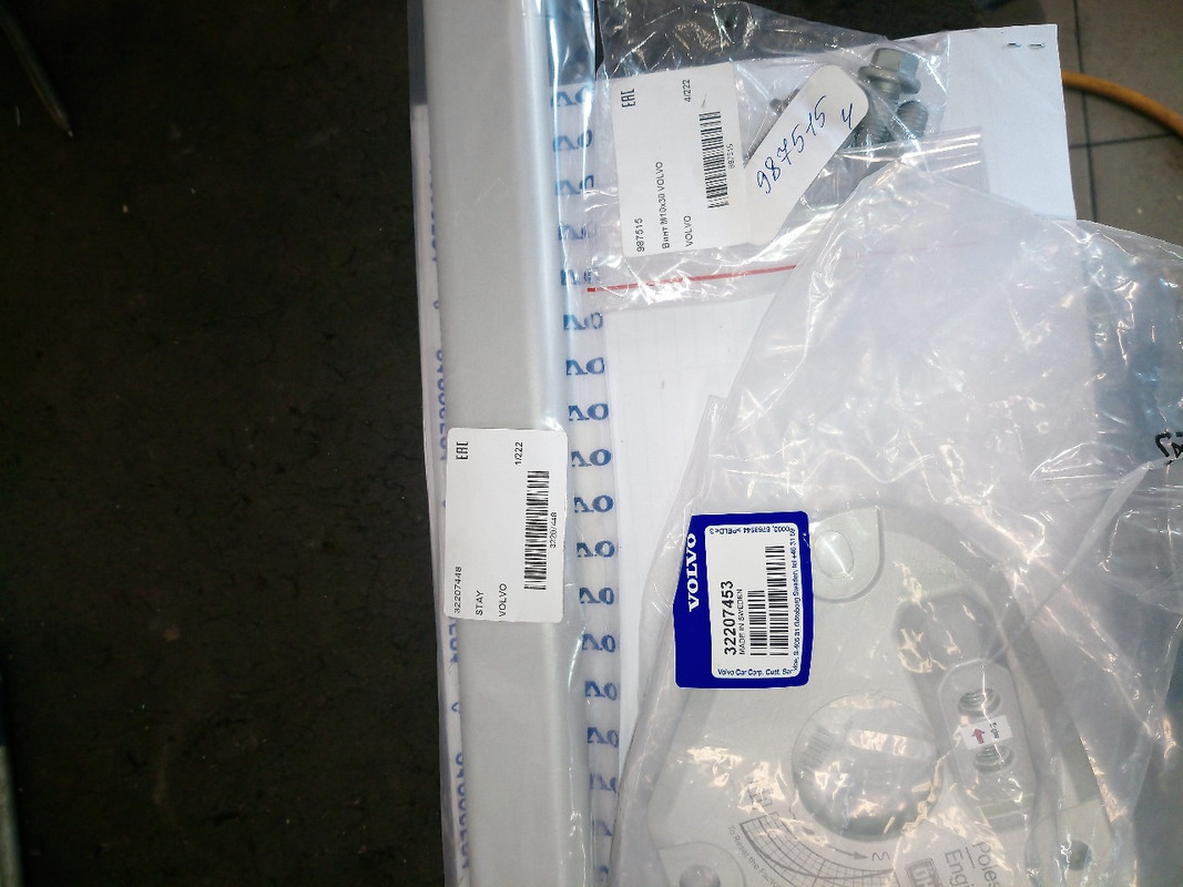

Номера з/ч
32207448
32207453
32207454
987515
