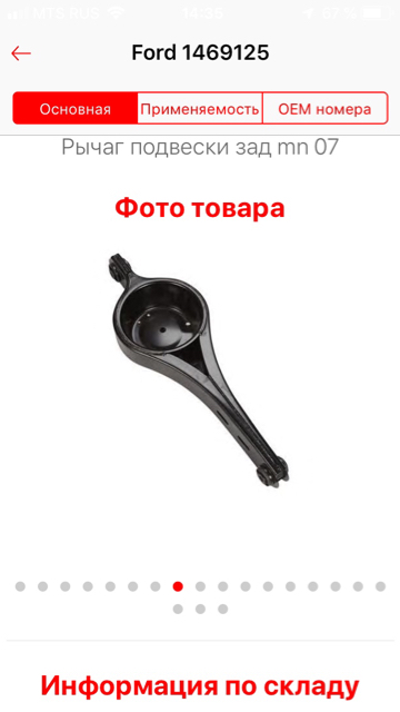

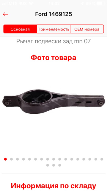

Кто нибудь менял рычаги которые под пружину идут на неоригинальные?слышал что от форда и ленд ровера подходят некоторые запчасти.если кто ставил скиньте номер.
Этот? От форда, каталожный вверху...

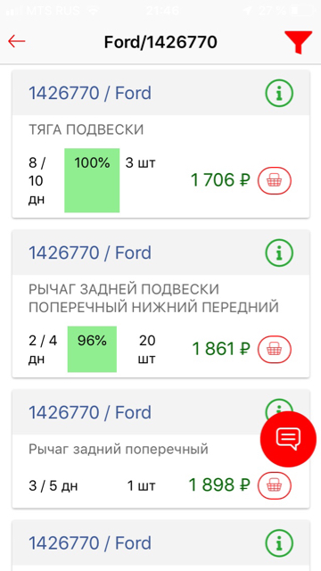

Не совсем тот узел , за который стоит отдавать 4 тысячи за штуку, лично мое мнение, так как вольво само их не делает , железная планка и запрессованные втулки с сайлентблоками мало чем могут отличаться, за 4 тысячи купить 4 рычага и не знать проблем, не такой сильный износ у них, опять же лично мое мнение
Согласен. Но при цене на форд в районе 1-1,5₽, не тот узел что бы экономить. Ну сколько скроить можно, 500₽ с штуки? За ноунейм?
