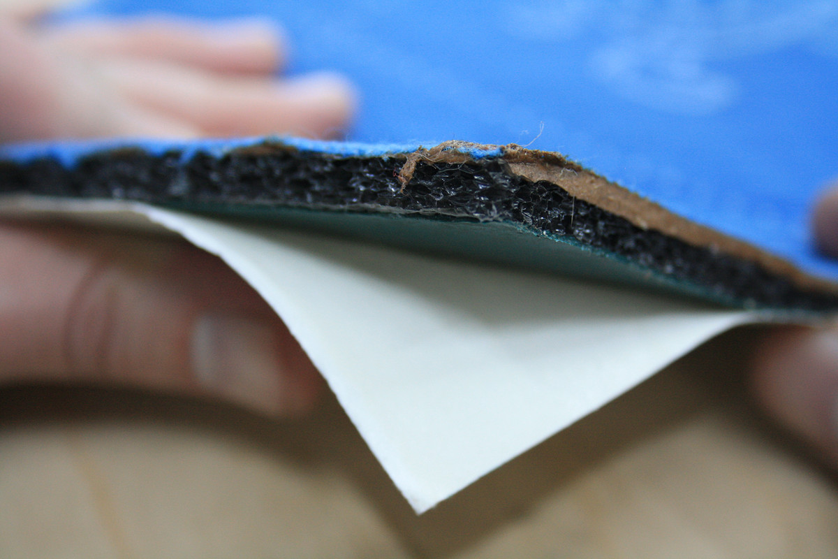

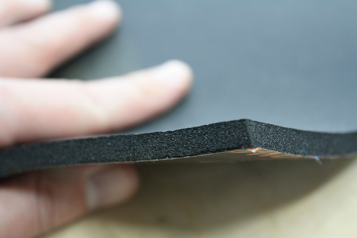

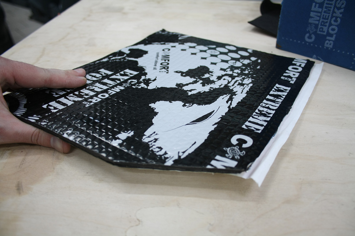

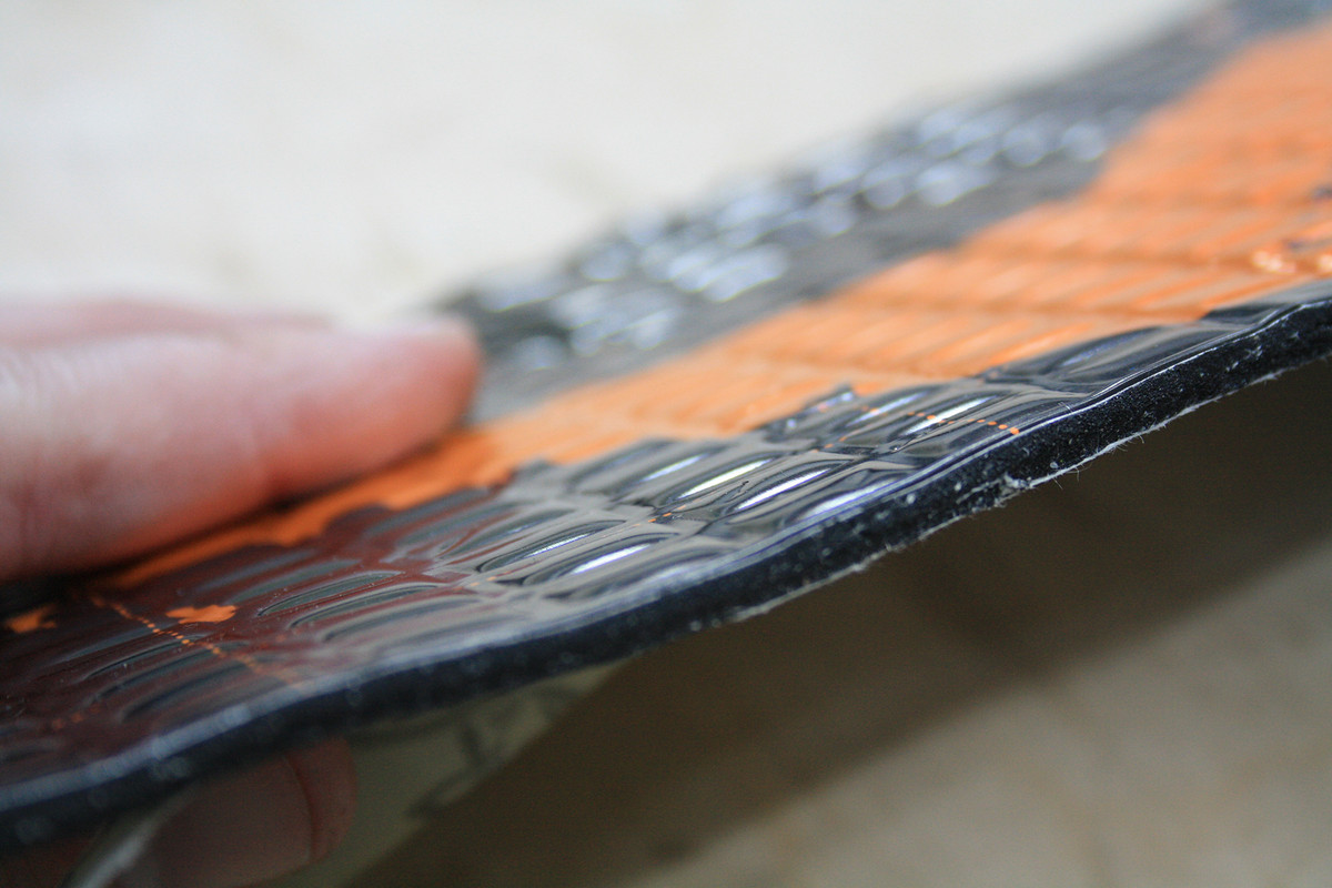

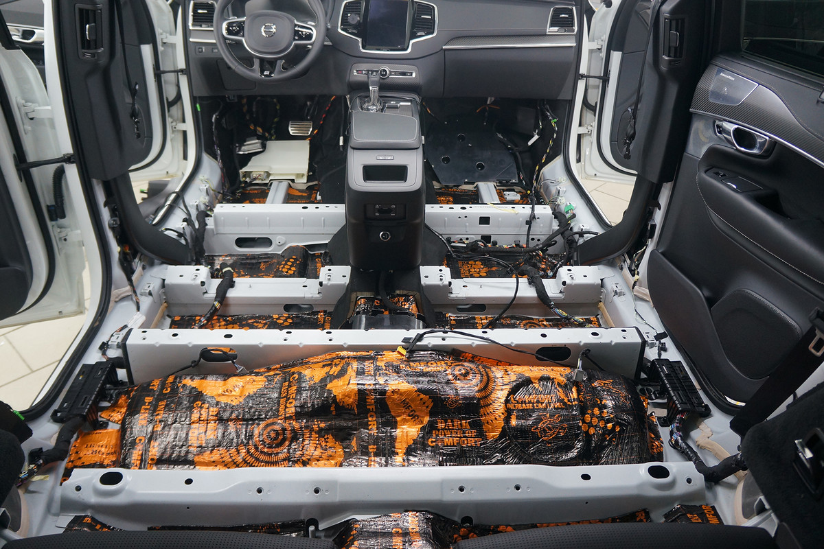

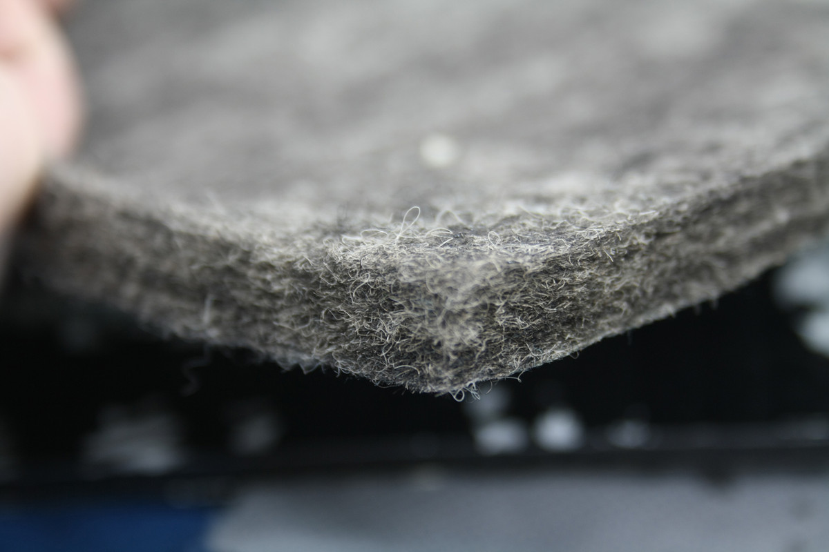

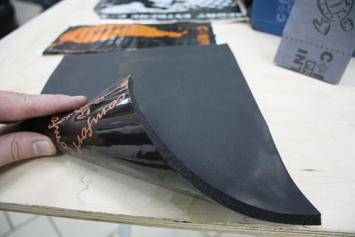

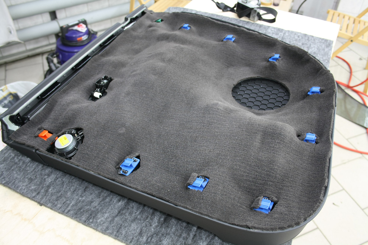

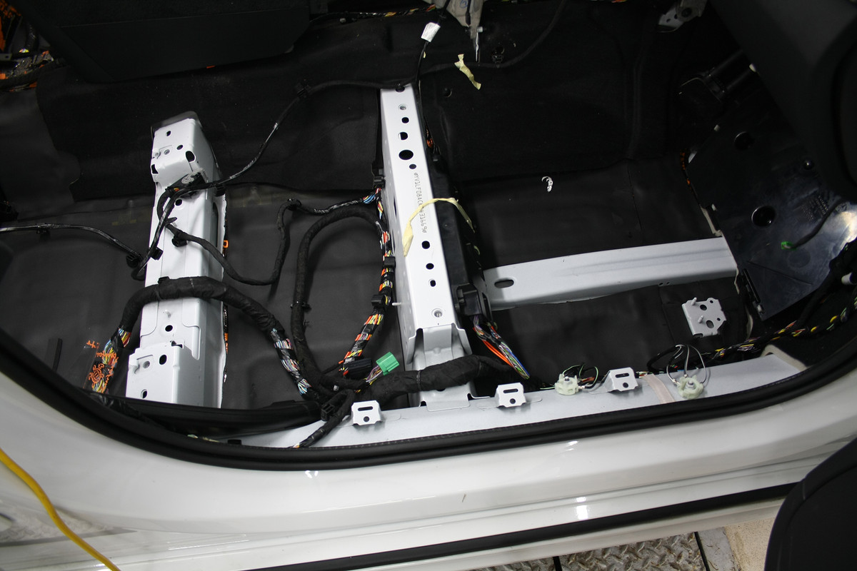

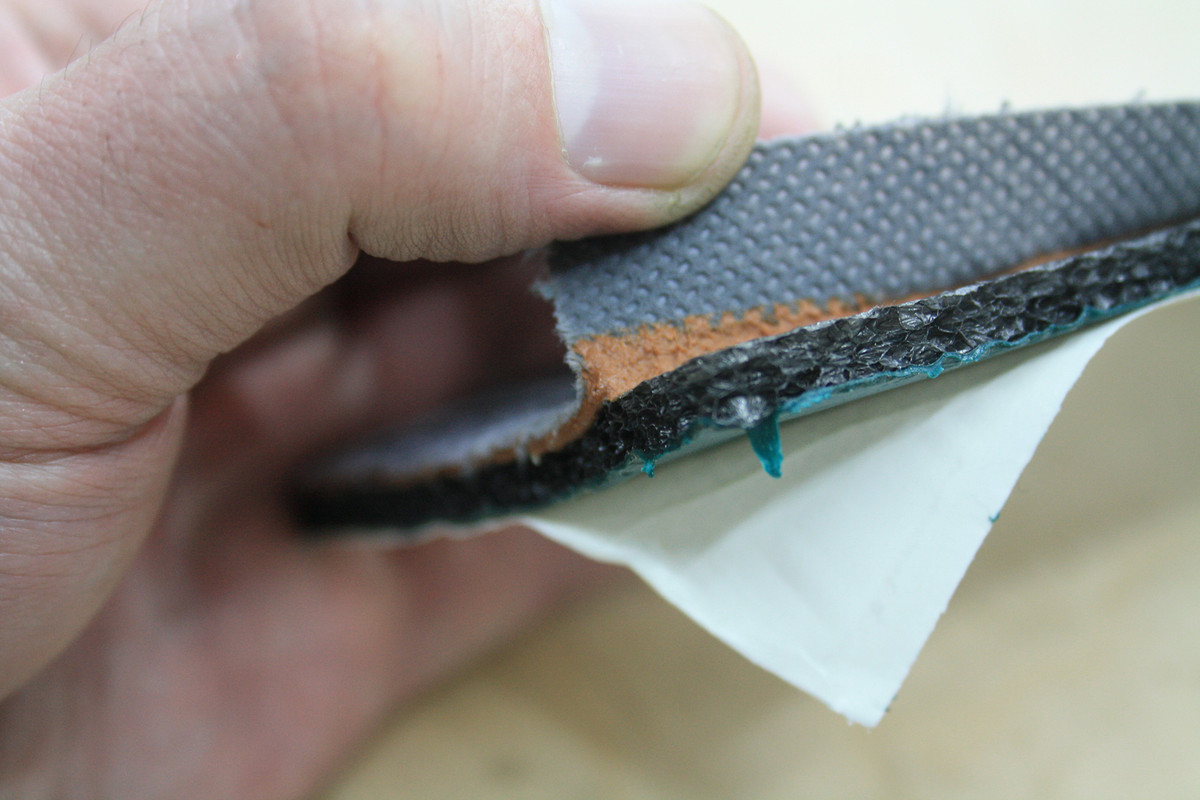

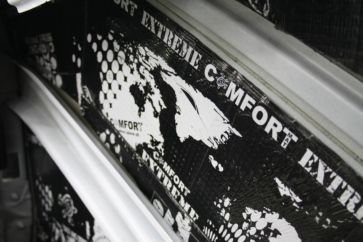

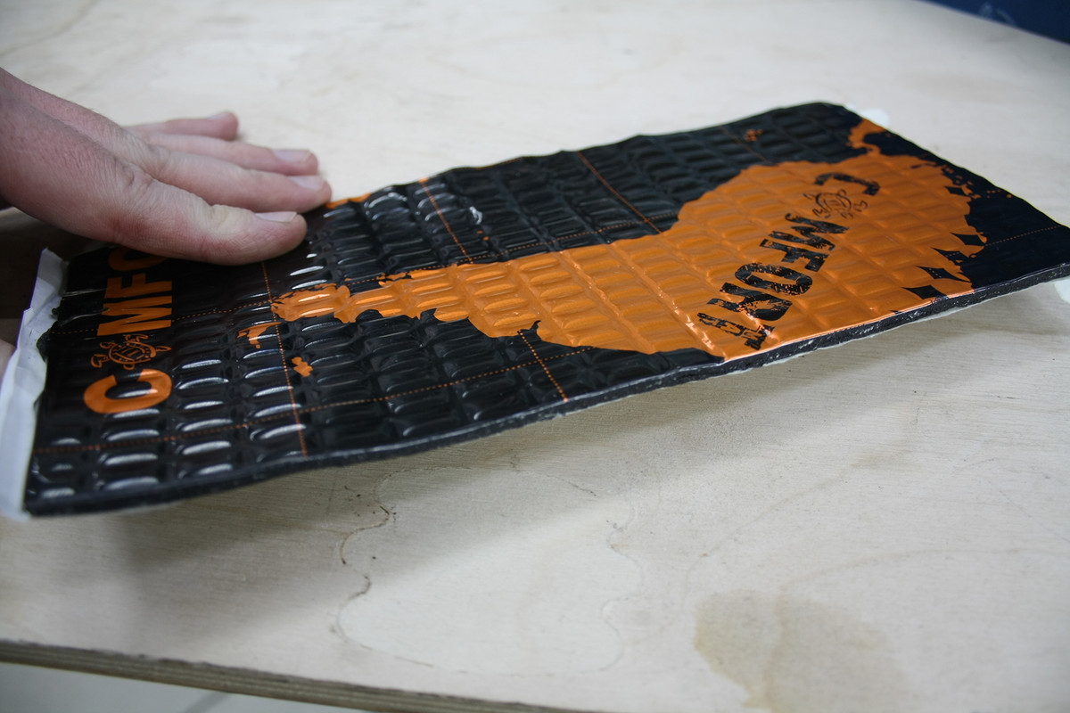

Для шумки использовались следующие материалы:

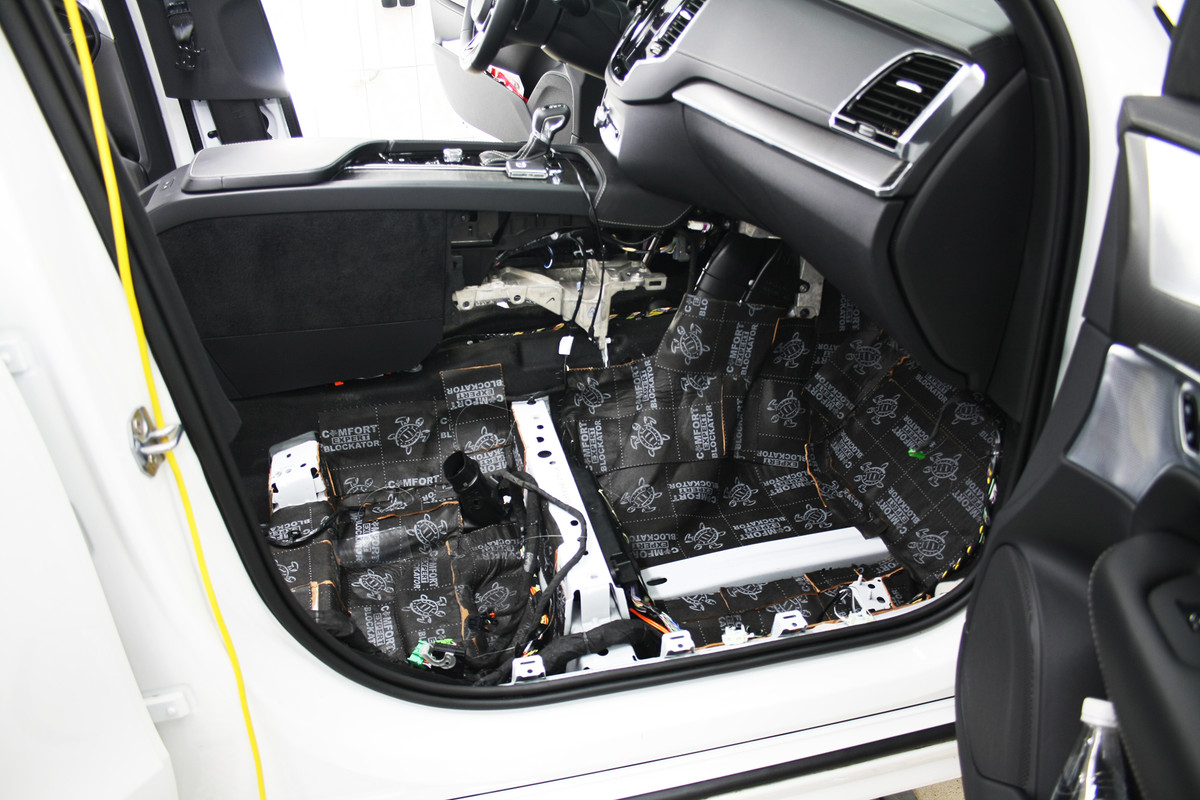

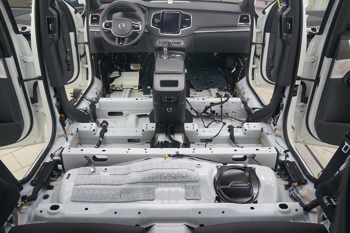

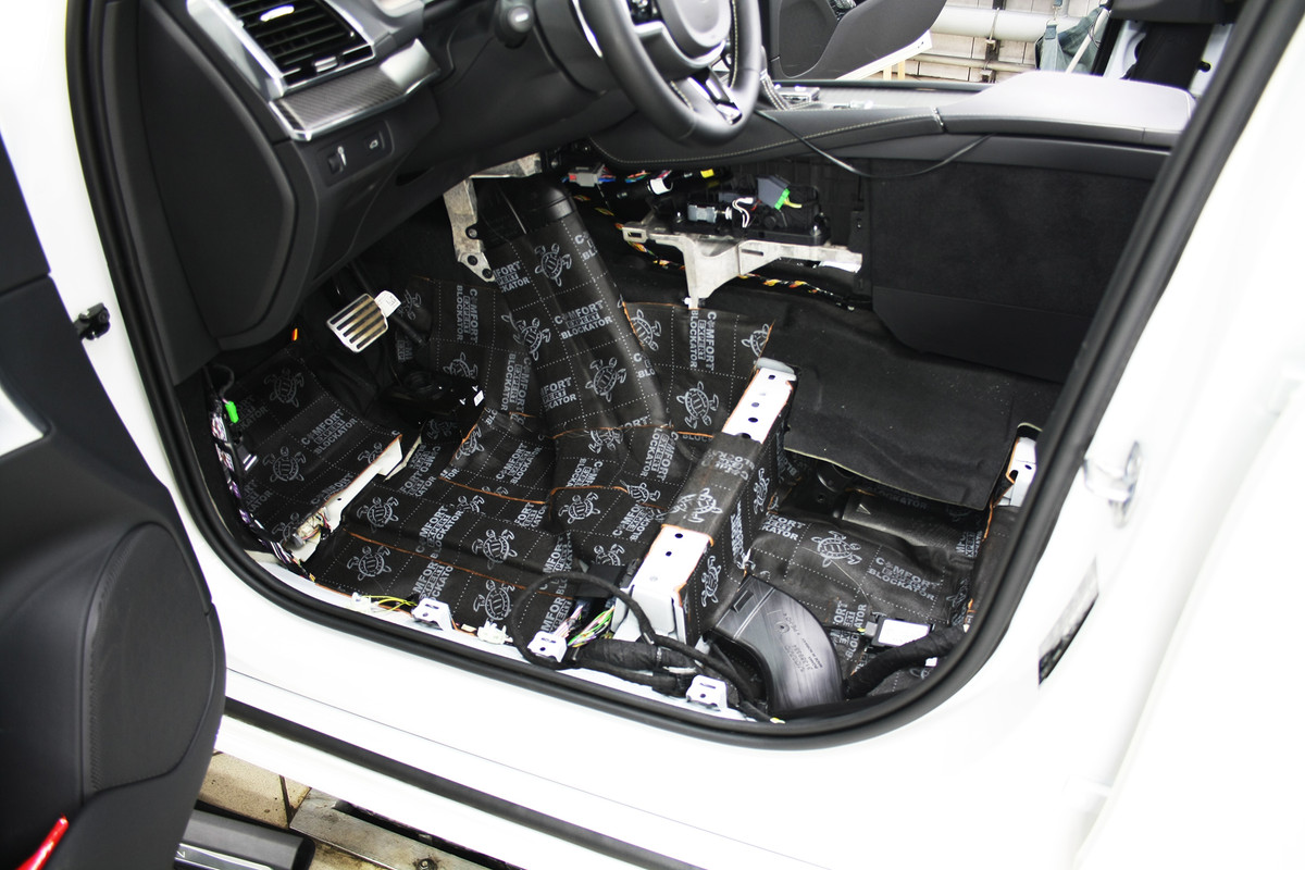

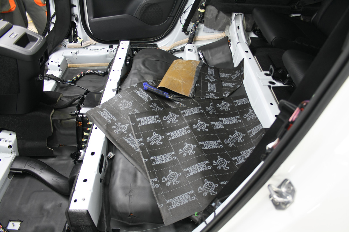

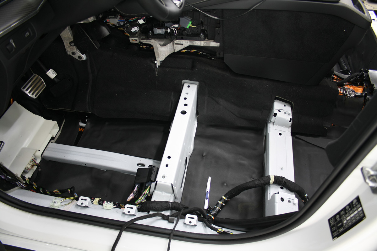

Пол
Слой 1 - виброизоляция D-line
Слой 2 - шумоизоляция Vision
Слой 3 - шумоизоляция Blockator

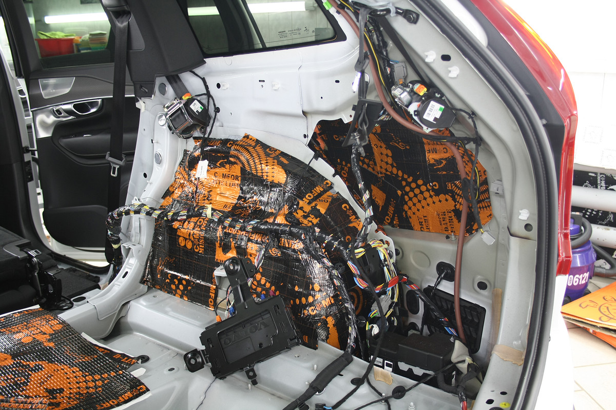

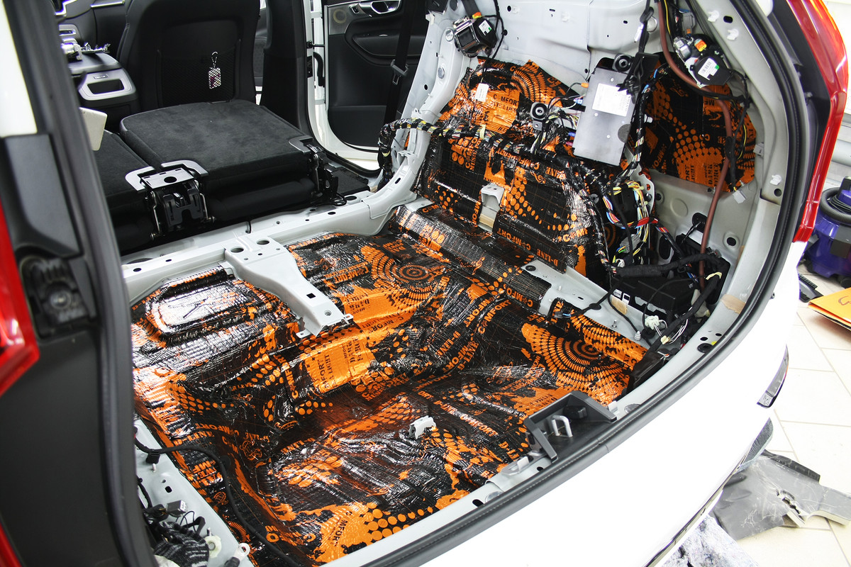

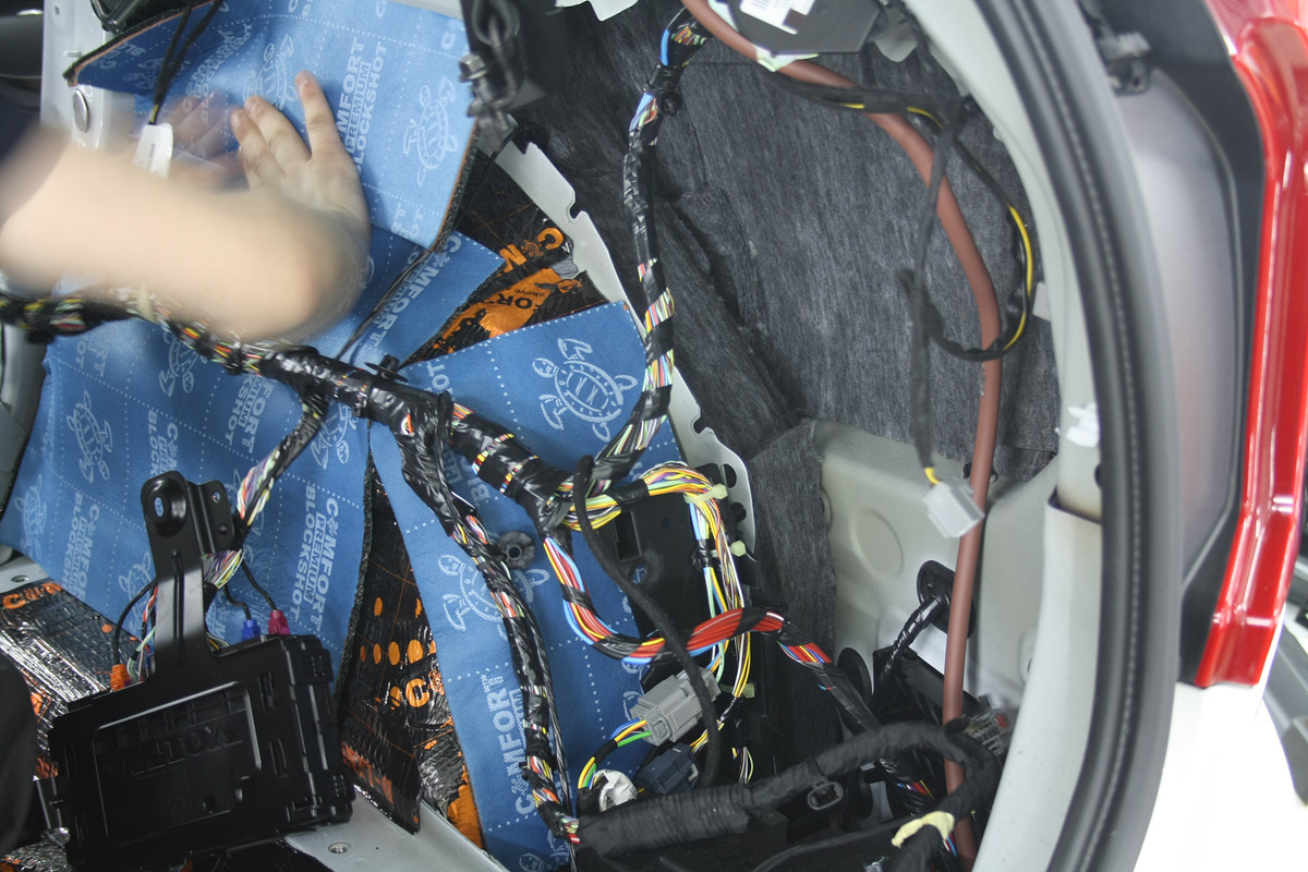

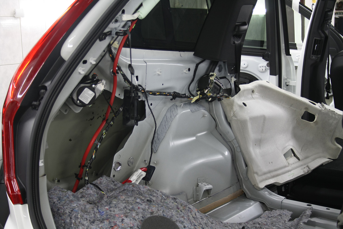

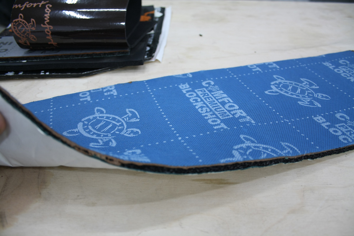

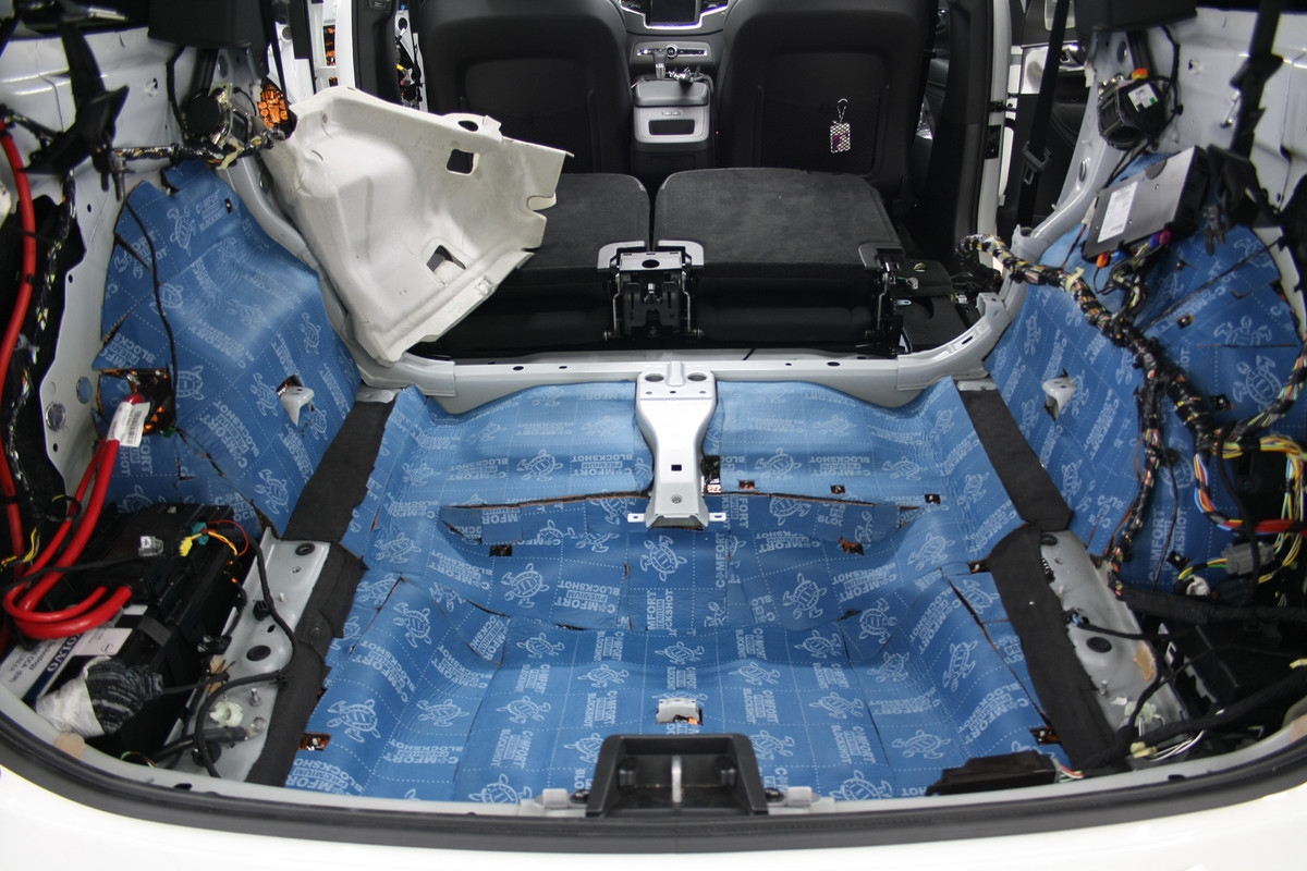

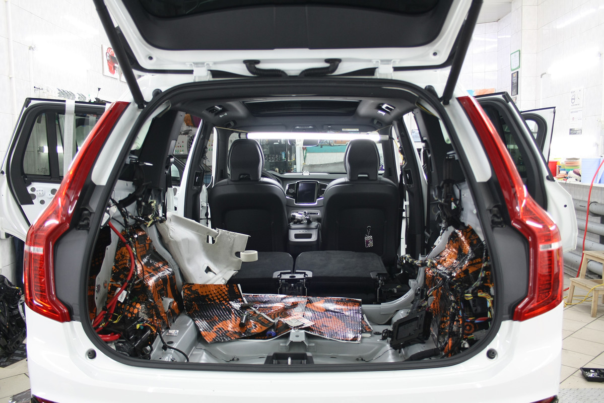

Багажник с арками

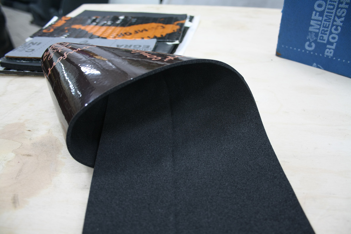

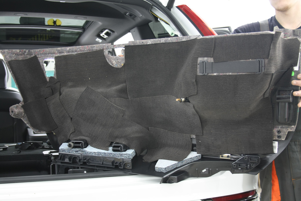

Слой 1 - виброизоляция D-Line
Слой 2 - шумоизоляция / антискрип Bitosoft и Turbo (войлок), в зависимости от зон.
Слой 3 - шумоизоляция Blockshot

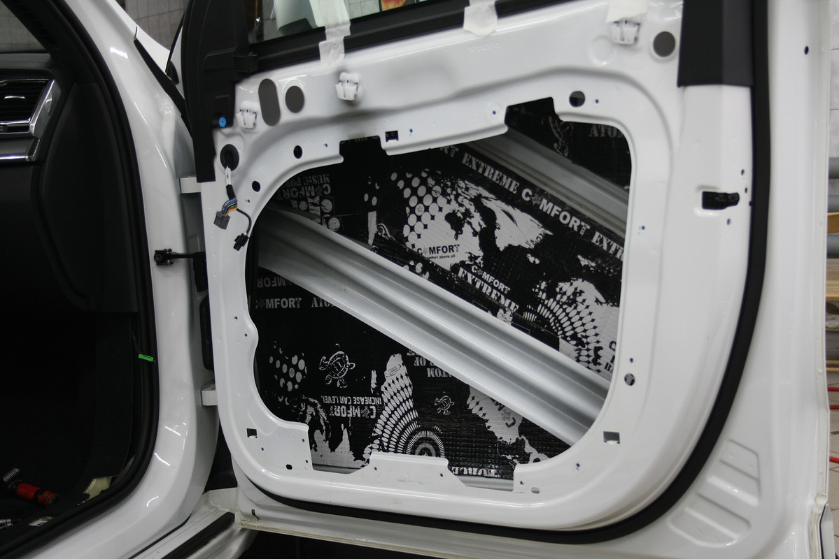

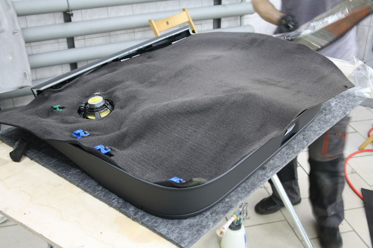

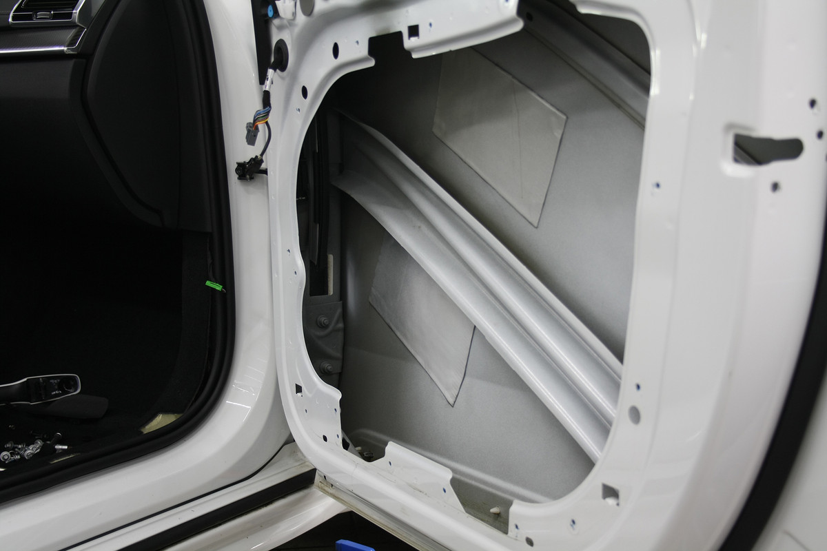

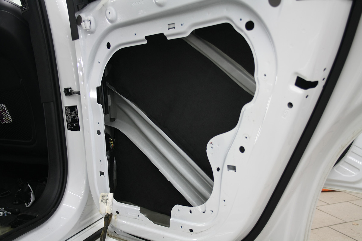

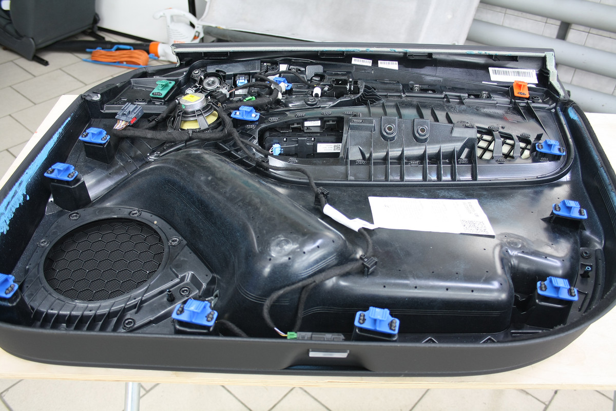

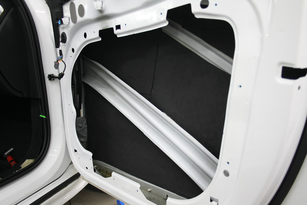

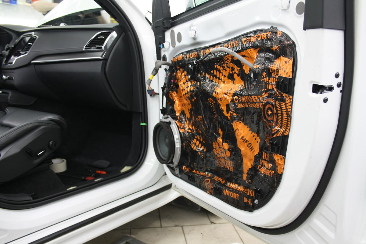

Двери
Слой 1 - виброизоляция Extreme
Слой 2 - шумоизоляция Fusion
Слой 3 (на исполнительном щите) - виброизоляция D-line
Слой 4 (на тыльной стороне обшивки) - шумоизоляция / антискрип Bitosoft
Крышка багажника

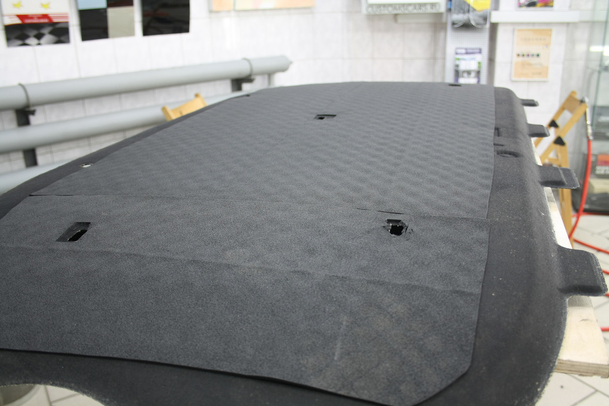

Слой 1 (на тыльной стороне обшивки) - шумоизоляция / антискрип Bitosoft

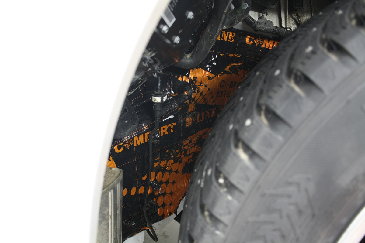

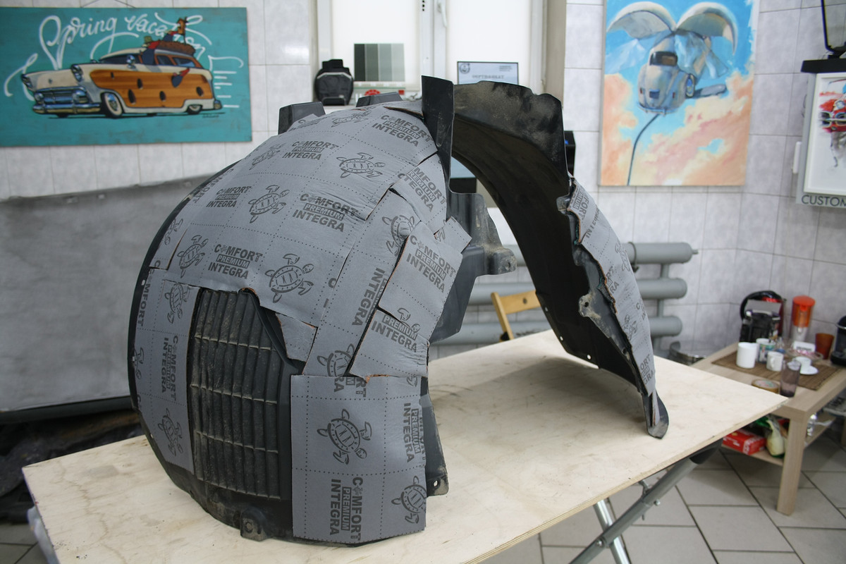

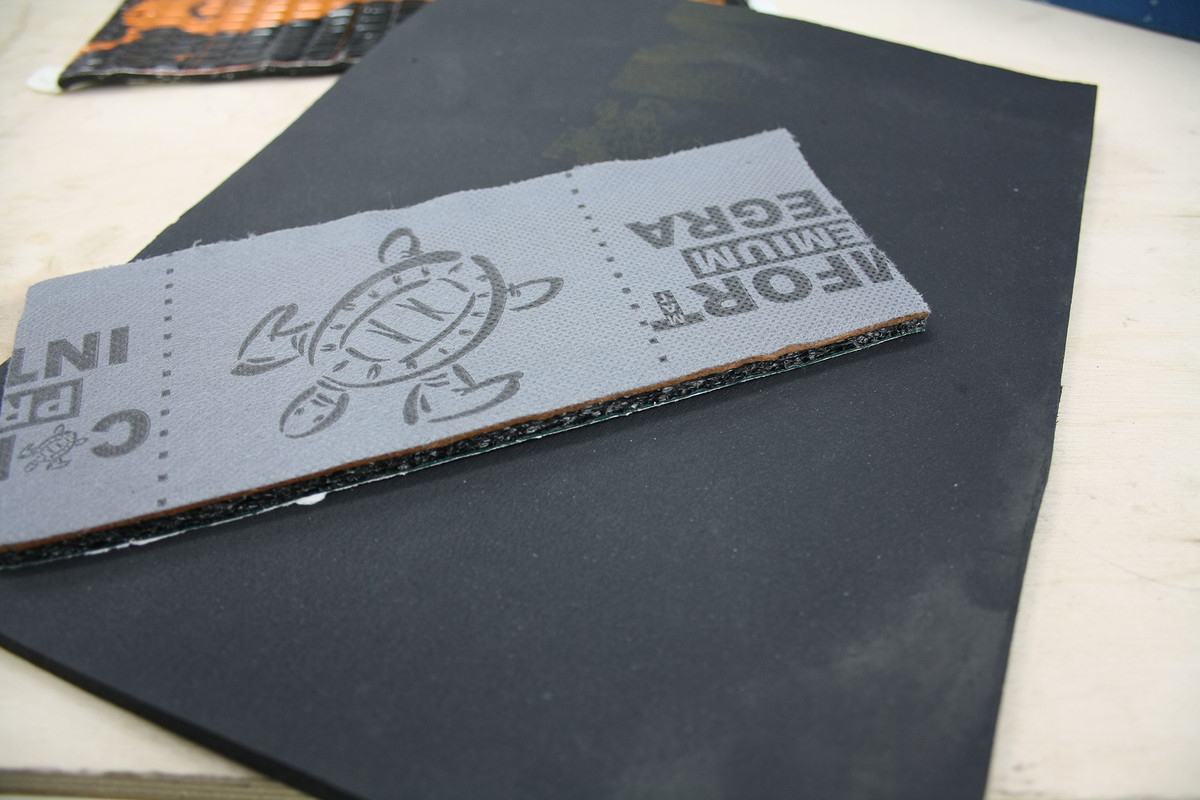

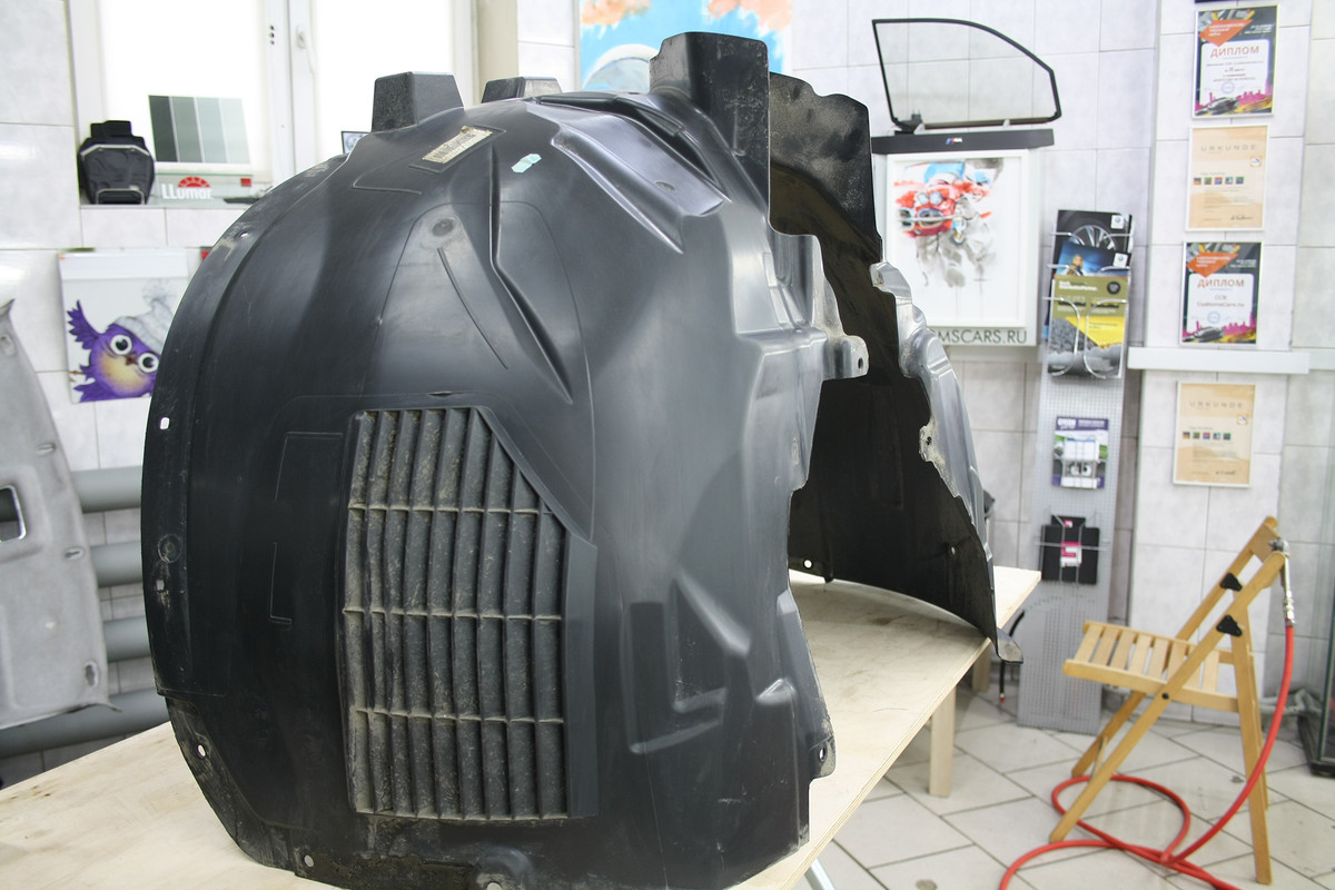

Колёсные акри / подкрылки
Слой 1 (на металле) - виброизоляция D-line
Слой 2 на подкрылках - шумоизоляция Integra

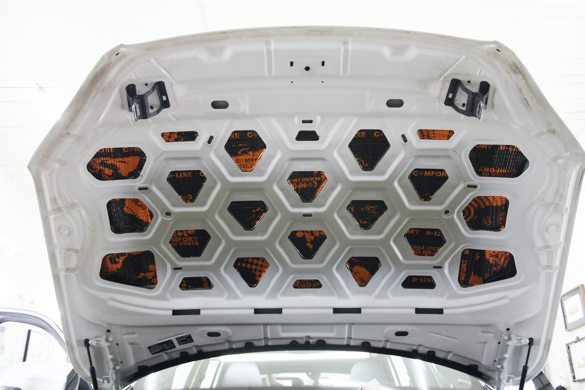

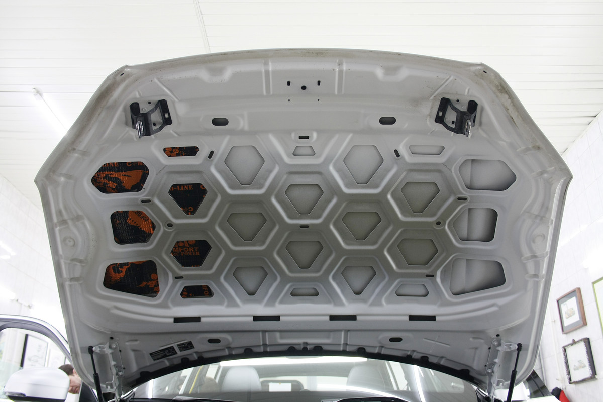

Капот
Слой 2 (на теплоизоляцию) - шумоизоляция Fusion либо Turbo (в зависимости от допустимой толщины)

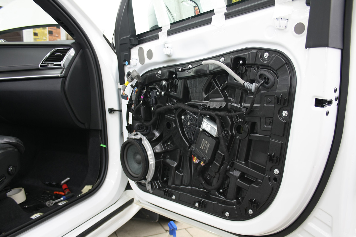

Это действительно было у нас
Попали на блок управления в двери, потому как зашумили именно как зашумили тебе
И блок оказался в «термосе»
Полтора года тачка гоняла и все норм
Потом приехала, отодрали шумку и офигели..
С тех пор так не шумим
Поэтому и посчитал своим долгом предупредить и вас (клубней) и ребят установщиков

Если наклеить кусочками то эффект будет в части структурного шума, но для этого нужно весь автомобиль облепить датчиками виброускорения и месяц гонять по полигону потом строить модель вибрации кузова в 1/2 октавных частот от 63 до 20000 Гц, а уже потом слабые точки демпфировать подходящим материалом (мягким, жетким или слоёным) тогда и шумка нафиг не нужна будет. Думаю что так даже в Вольво не заморачиваться поэтому и приходится лепить пирожок на весь кузов.
Сколько много комментариев, а я всё пропустил :)
По поводу испарины - делаем таким образом уже много лет. Никаких проблем не выявлено.
Если по нашей вине что-то выйдет из строя - готовы понести ответственность.
Так что конденсат - это всё теория и единичные случаи, связанные, скорее, с нарушением герметичности уплотнителей.
Отклеить лист для доступа к блокам труда не составит.
На шумоизоляцию двери именно такой способ имеет очень большое влияние. Если наклеить кусочками - эффекта не будет.
Колёса для шумоизоляции арок мы снимали само-собой. Без снятия колеса туда и рука то не пролезает толком.
Я фотографировал опущенный на колёса автомобиль, когда было время.
Мы подняли на подъёмнике машину, сняли колёса, сняли подкрылки, арки проклеили, надели колёса и опустили машину без подкрылков на колёсах для дальнейших работ.
Потом оклеенные подкрылки, в самом конце, поставили на машину.
Нет никаких "косяков" в общем.

Не узнавал у них это 2-х, 3-х или 4-х миллиметровый продукт?
Толщина утеплителя вроде не большая, не более 3мм точно.PHOTO-2021-12-24-15-31-46 (5).jpg

Читал про шумоизоляция и не нашёл что кто то делал ее в Автолокере. Тогда расскажу: самое интересное что делают 1 день и можно присутствовать. Сначала сделал шумку арок-эффект есть но шум поднялся вверх. Потом сделал полную. Эффект есть но ждать капсулу не стоит. А в целом очень ничего. Всем советую
Двери делают в 3 слоя. Пластиковую штуку не закатывают ничем. Видел на форуме что ее покрывают виброй, как мне объяснили что она эффективна только на металле.
