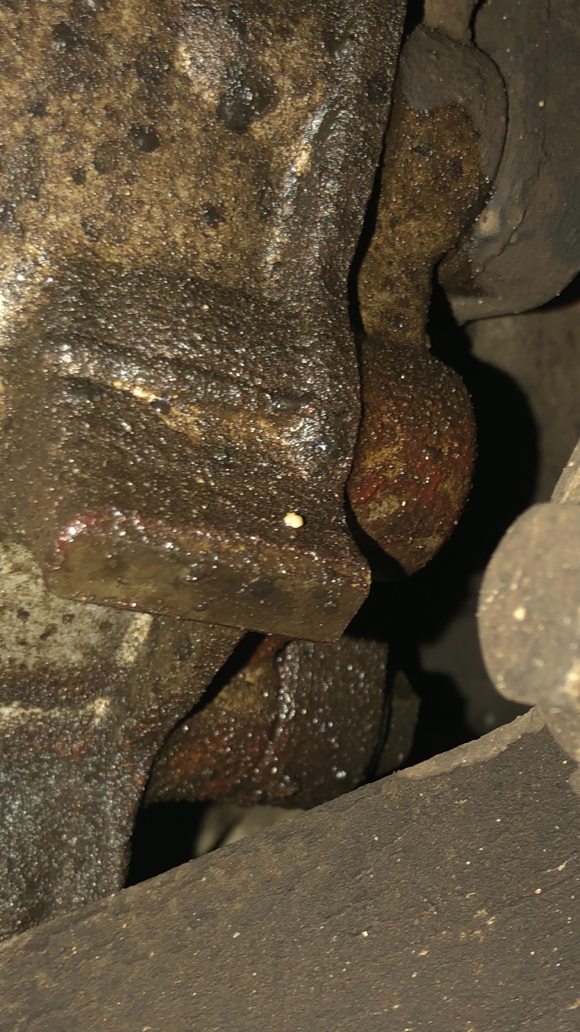

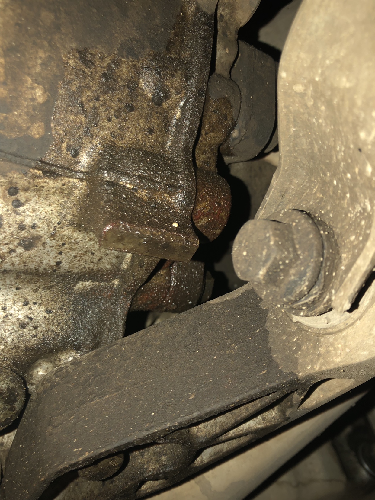

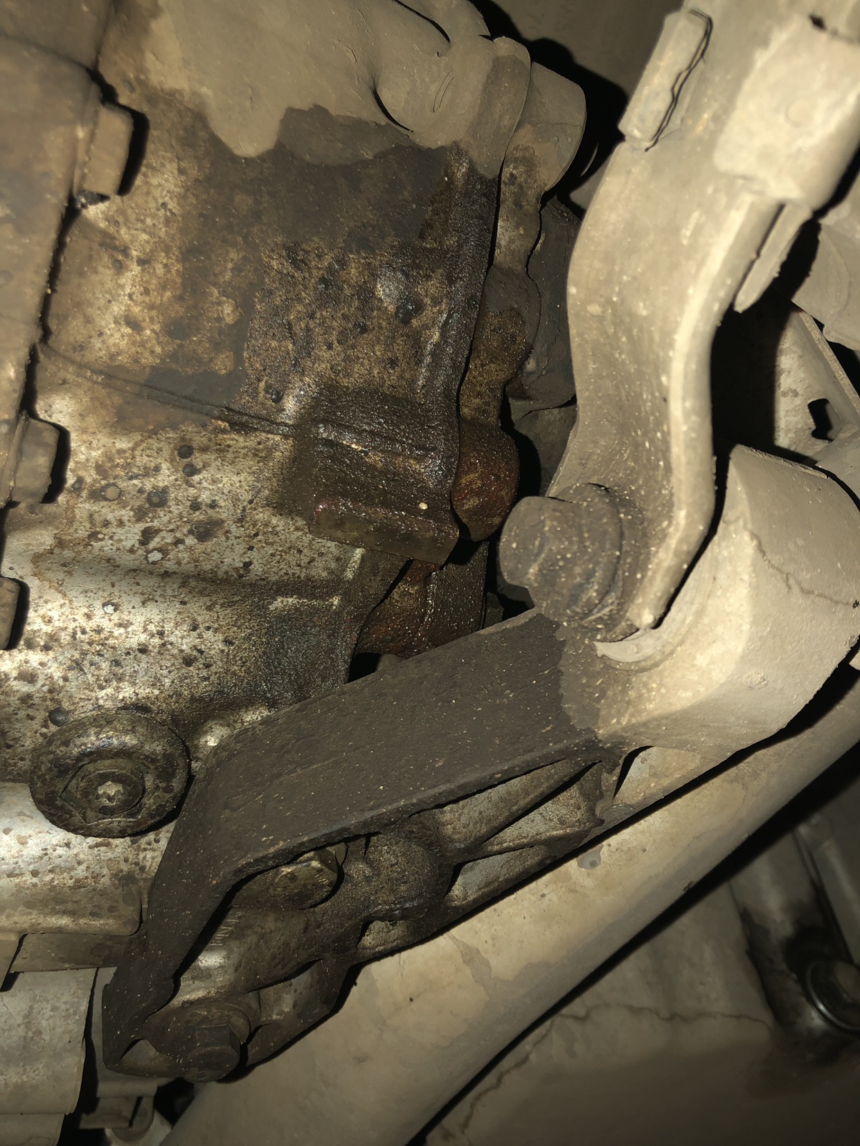

Приветствую вас друзья!нужна ваша помощь,на последнем ТО обнаружили запотевание на коробке со стороны угловой передачи,вроде правильно написал,масло красного цвета,в связи с этим я так понимаю с коробки,потому что там красное масло,вопрос в чём проблема,я почитал в интернете там четыре сальника,но я не понимаю какой из них менять или все?вольво XC70 пробег 120ткм,вот фото

Я тоже сначала так подумал,но как объяснил мне друг у которого обслуживаюсь,что они наружние,а тут течь между коробкой и угловой передачей,там идут какие-то четыре сальника,и что какой-то то из них ,причём сегодня смотрел,уже начинает подкапывать,думаю поменять все,потому как всё равно лезть туда
У вас течь правых сальников акпп, их там два, чтобы их поменять надо снять угловой редуктор, для установки новых сальников нужна специальная оправка, иначе опять потекут, и ещё осмотреть соединительную втулку на износ, может и её заодно поменять.

А вы не подскажите сколько втулка в среднем ходит,просто я нахожусь от города куда завтра поеду делать в 250км,запчасти заказываем сразу чтоб за день всё сделать,а если в процессе обнаружится замена втулки,то прийдется залипнуть там на несколько дней,а заказать на всякий случай,тоже как то накладно, 11тыс стоит,не могу найти информации в интернете,один пишет 130тыс,а другой 200тыс,только два отзыва нашёл,понятное дело если в среднем 130,то надо заказывать
Втулку можно ещё определить по сильному люфту кардана, если его покрутить влево вправо.
