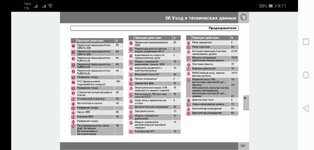

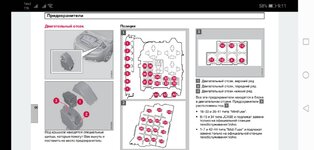

Подскажите пожалуйста как добраться до предохранителя вентилятора салона? по книге пишут, что он находится под первым блоком предохранителей, но его я вынуть ни как не могу!
Посмотрите под бардачком
Поискать в ютьюбе для начала.
Тогда гуглить и даже с переводчиком.
