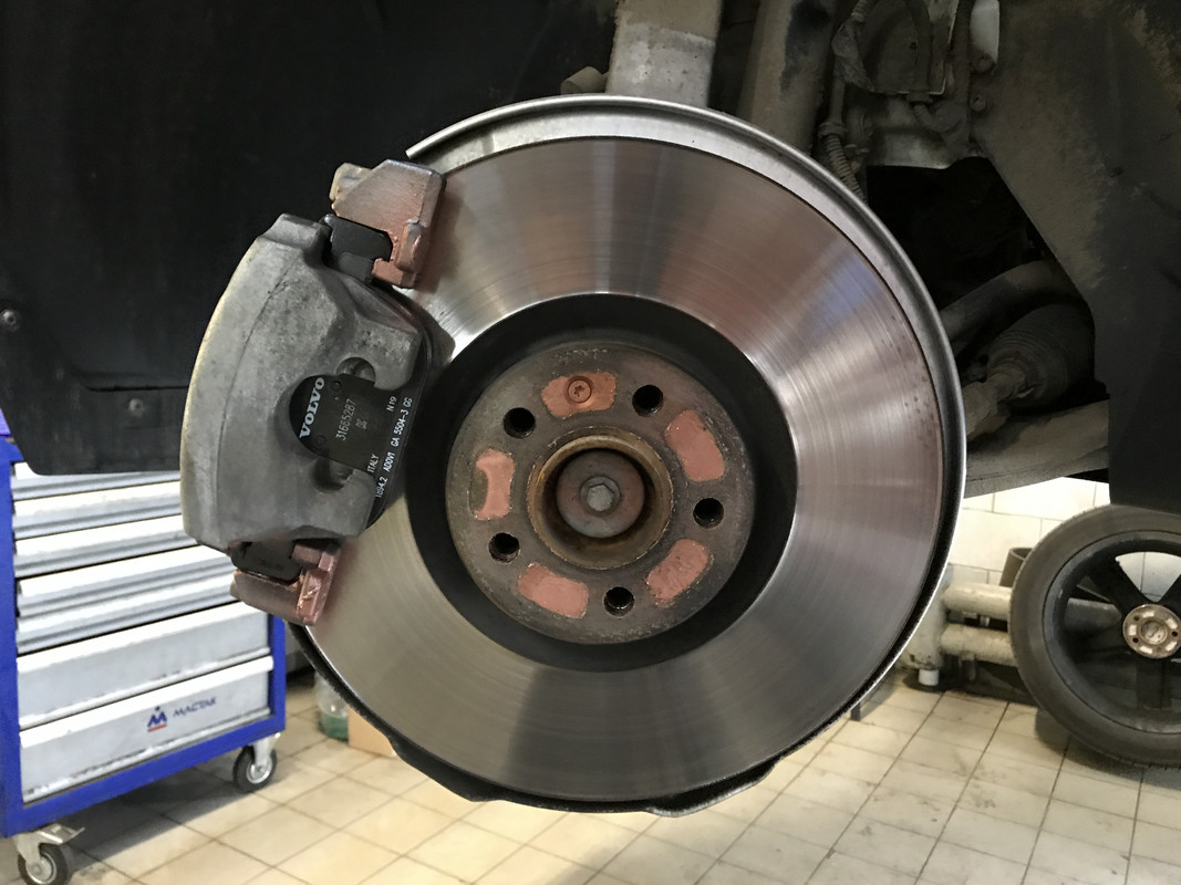

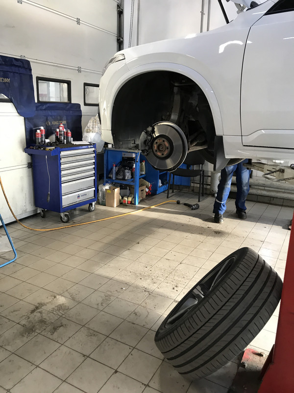

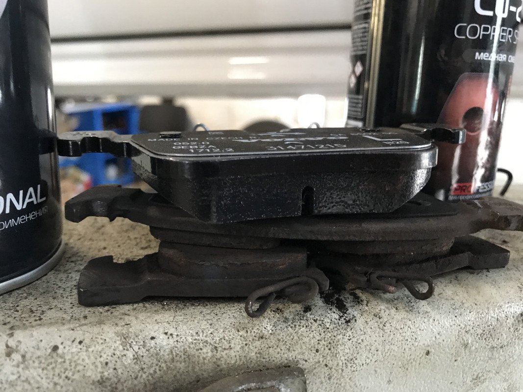

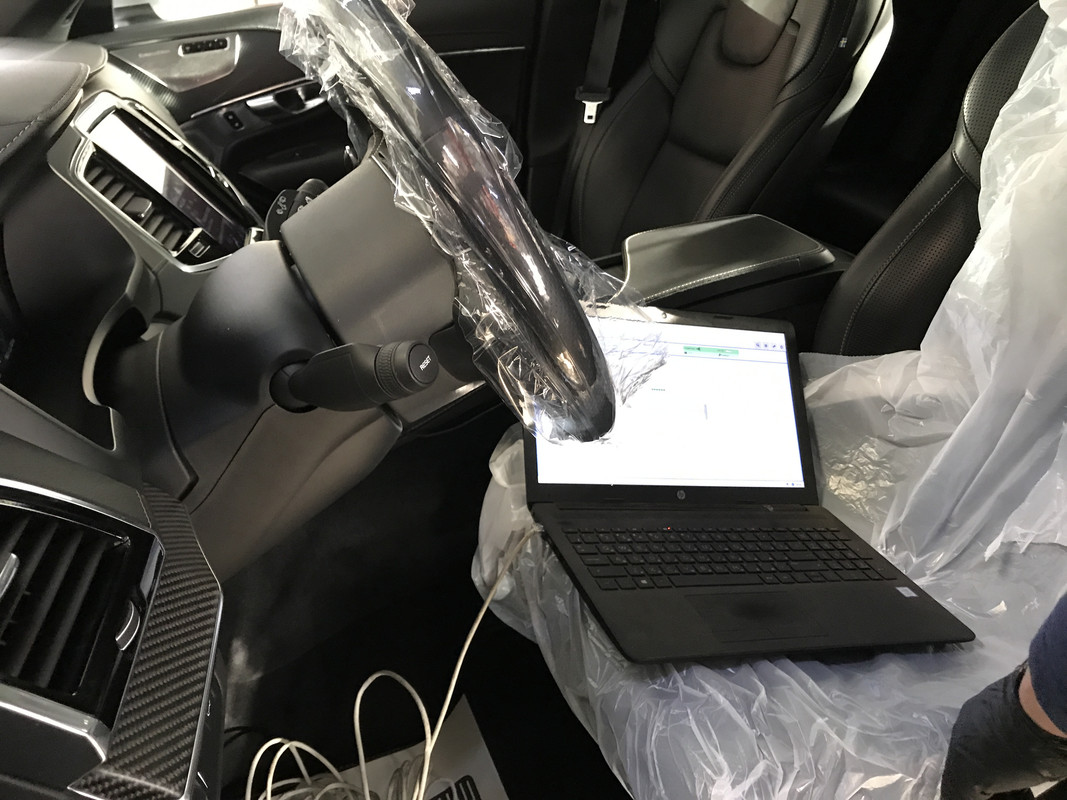

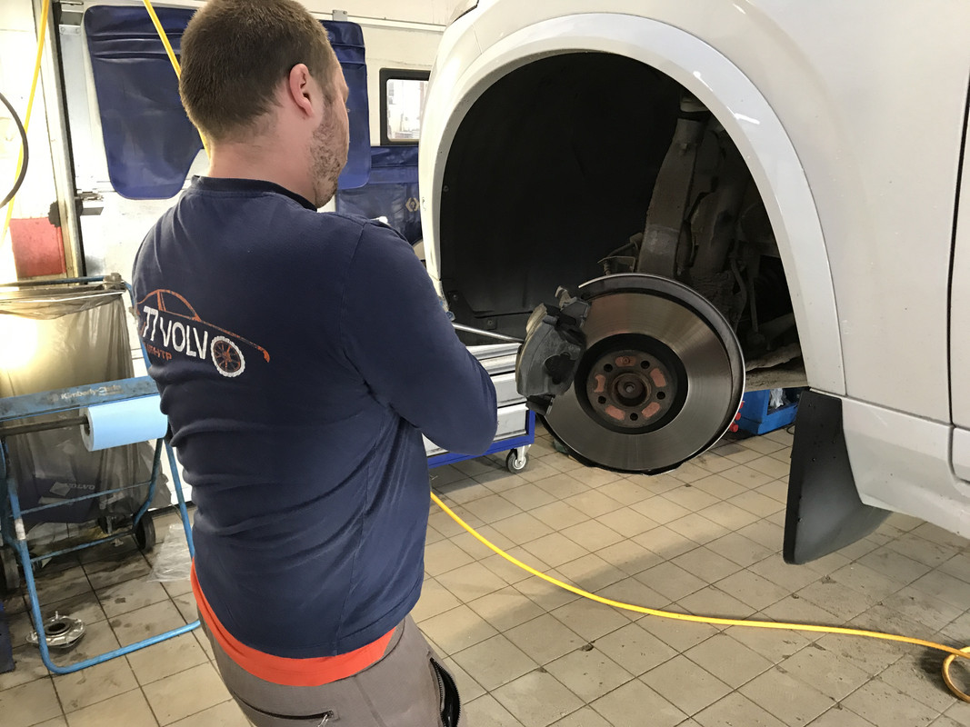

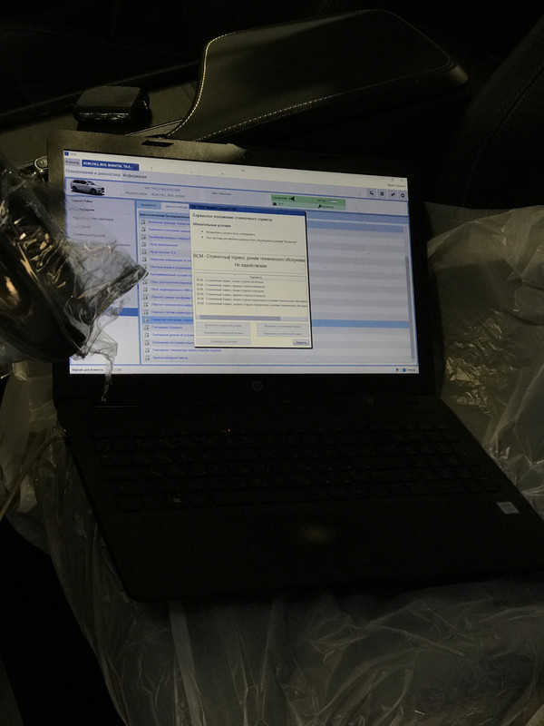

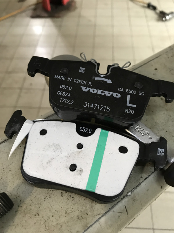

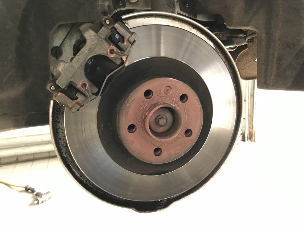

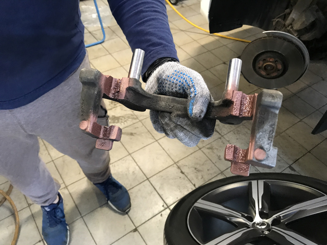

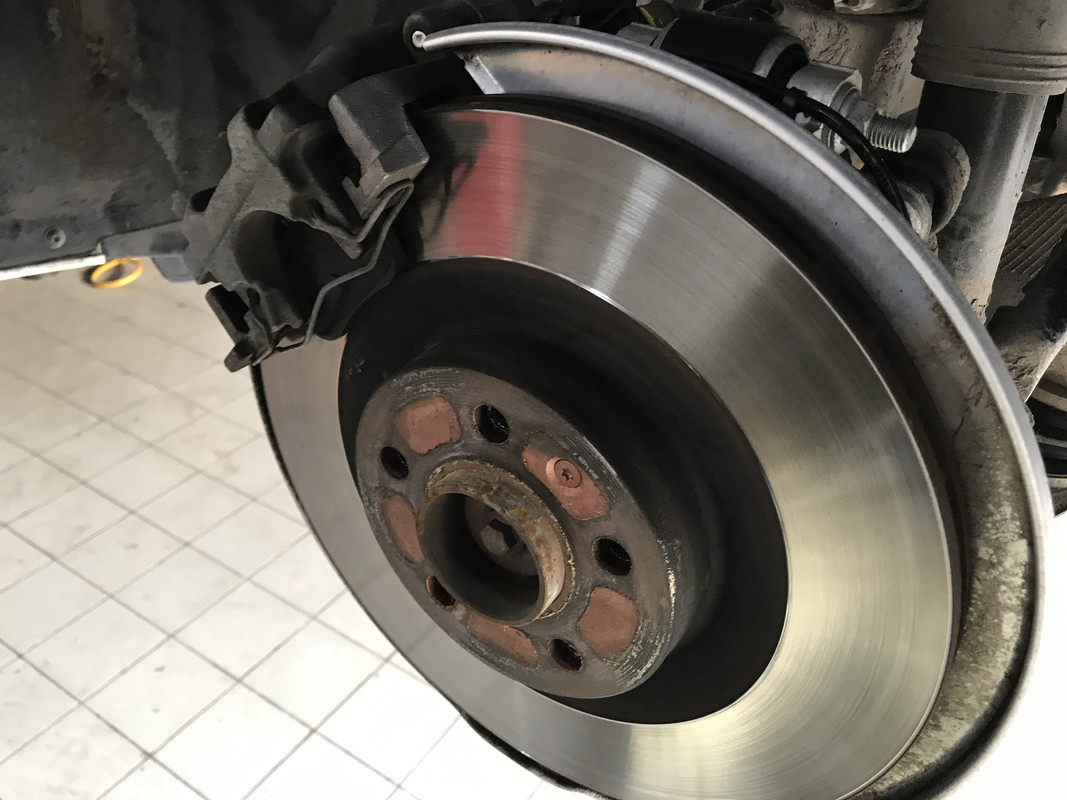

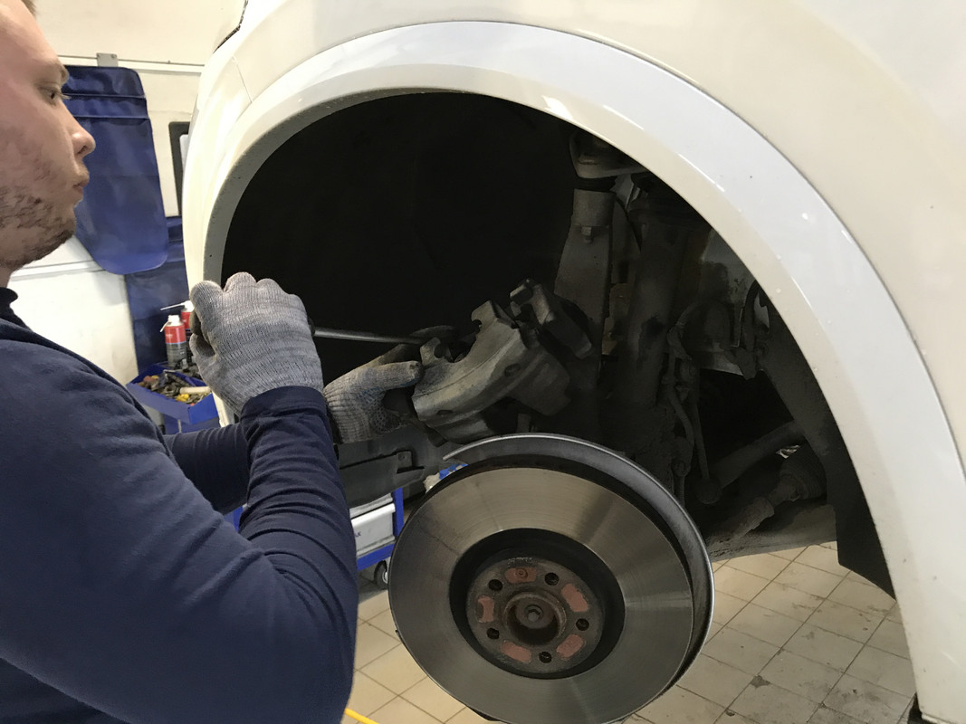

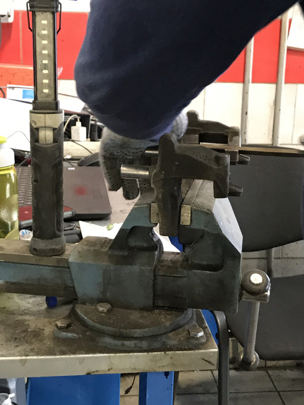

Ребята вдвоем приступили к замене, попутно проводя ликбез по поводу вроде бы обыденной процедуры… я еще раз убедился в правильности того, что колодки я ставлю только оригинал – вы знали, что оригинальные задние колодки направленные? На них маркировка L (левые) и R (правые), это сделано для предотвращения скрипа и свиста… так же я поинтересовался процедурой перевода стояночного тормоза в сервисный режим (делается с помощью Vida), конечно можно подать на моторчик 12В напрямую… или просто механически его отодвинуть на момент процедуры замены колодок… но можно просто нажать кнопку и сделать так, как задумал производитель. Да, в сервисе «Гоги у дороги» это будет проблематично, так что выбирайте правильную СТО и смотрите фотоотчет
