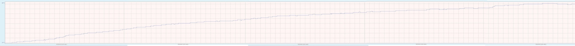

Всем привет. Volvo V60 2011 г. Д5 151 кw. На улице 0. Проехал 20 км с климай поставленой на 21 гр. Температура поднялась до 60 гр. Думаю маловато. Может термостат глючит ? Как узнать точно не снимая его. Перелопатил много в интернете, так конкретно и не понял. Ещё вопросик. Верхний шланг радитора ( посожирская стотрона) тёплый. Так и должно быть ? Он вроде бы идёт на ЕГР.
