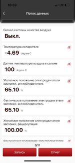

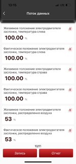

Добрый вечер. Подскажите пожалуйста, такая проблема. Volvo s60, 2006г. Печка дует холодом, при циркуляции из салона и авто режиме, чуть чуть теплом. Радиатор печки поменян, заслонки работают, антифриз на месте. Трубки вход выход в радиатор печки горячие . Незнаю что ещё проверить
Радиатор поставил не оригинал, кто то мне сказал, это из за него. Якобы Вольво делают какие-то мудреные радиаторы, типо у них там какое то свое завихрение.

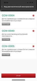

Ещё у меня датчик температуры салона(климат контроль) умер. Считывали ошибки, выдает,будто в салоне 100°С. Заменил датчик, термистор B57861-S 103-F40, 10 кОм, 1%, NTC (нашел, что нужно именно такой). Думал может комп из за него думает, что мне жарко, но не помогло.
