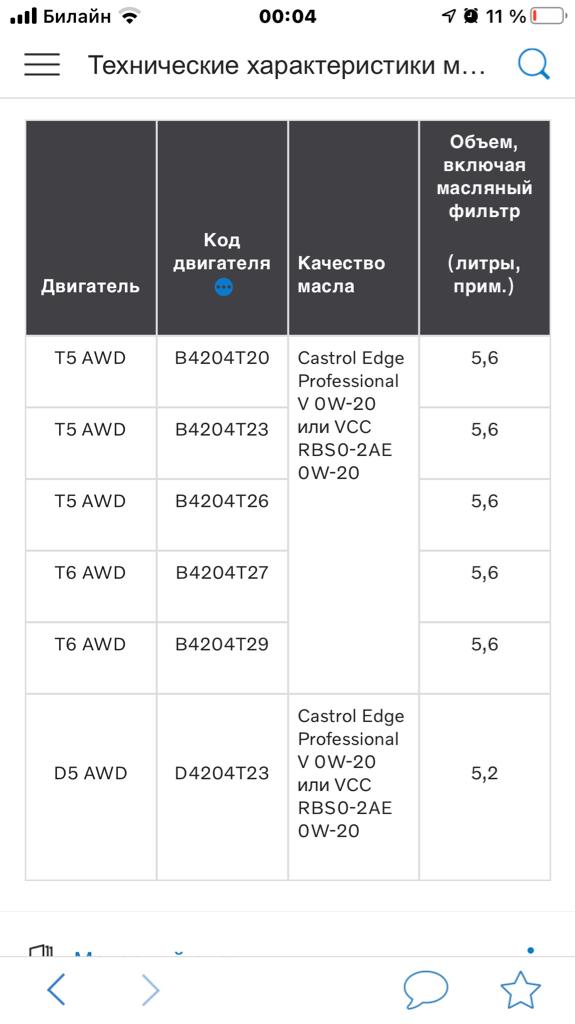

По инструкциям масла должно быть 80%, видимо для таких случаев.
В виде бред полный написан. Кол-во масла есть в мануале. Вида так калибрует, что потом маслянное голодание. В данном случае вида зло.В виде есть инструкция как замерять, сколько наливать и как калибровать датчики. Датчики на приборку и в мозги, разные. На приборку калибруется по внутреннему.

Масла должно быть столько, сколько литров написано в инструкции а не %... я четко слежу именно за литражом залитого а не то, что там на дисплее.

Ну возможно, что для дизеля можно и не долить масла для излишков дизтоплива. Но для бензина там всё прозрачно. А калибровка уменьшает уровень масла на 150-200мл. По мне так дохрена.Раньше щуп был а сейчас электроника и это стало стандартной процедурой при замене масла. Типа мир развивается и все становится более технологичнее. Я так думаю.
