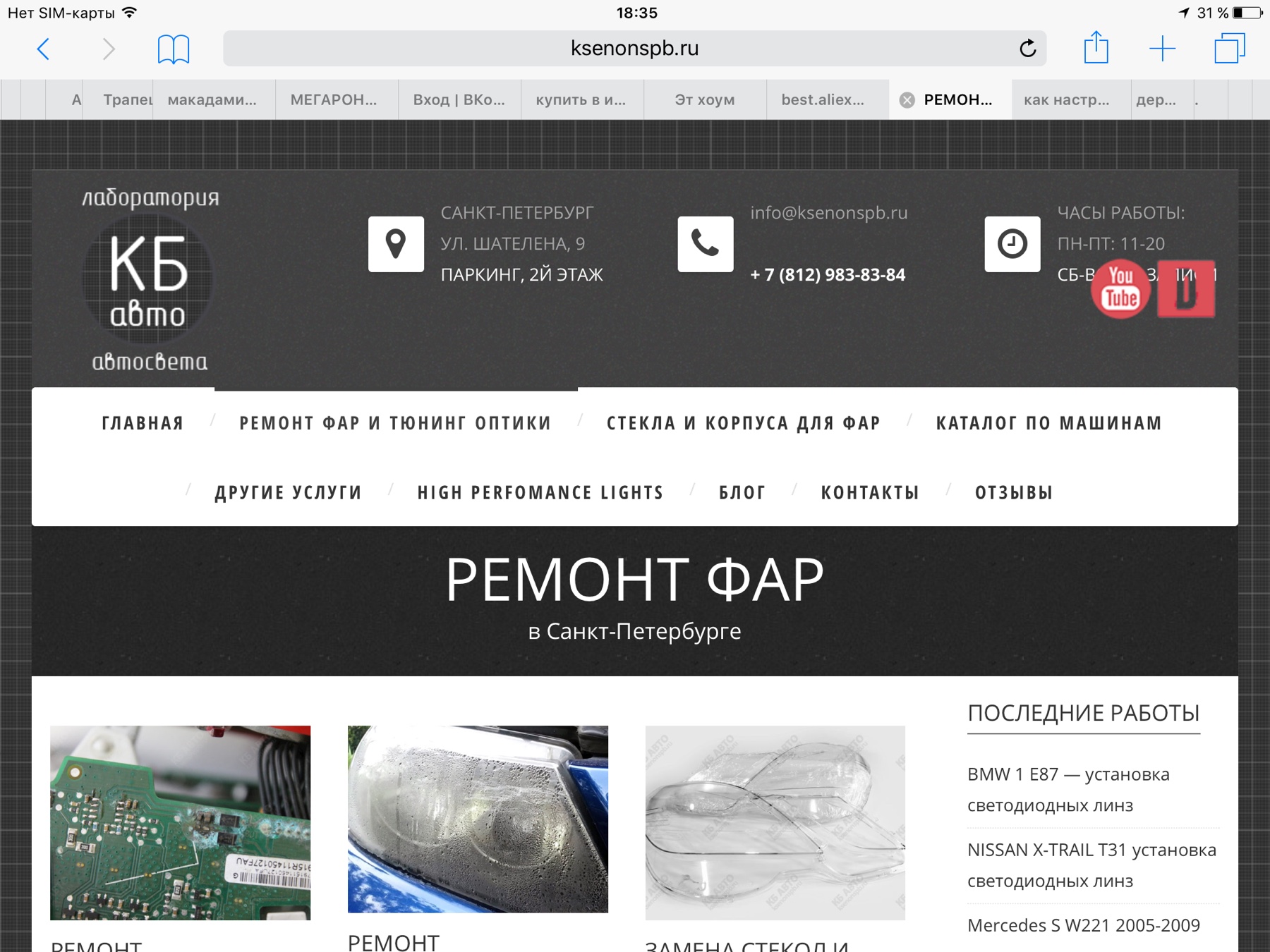

В этой конторе , восстанавливают отражатели и полируют линзы. Отражатели восстанавливают качественно под вакуумным методом.
