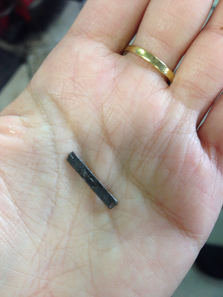

Сегодня загорелось предупреждение о низком давлении в шине (одно колесо). Просит подкачать и калибровать. Вышла, посмотрела, на глаз колеса накачены также. Ну и что делать? А главное, подкачаю, а как калибровать? В my car?
Надо проверить давление и запустить калибровку в настройках автомобиля.Сегодня загорелось предупреждение о низком давлении в шине (одно колесо). Просит подкачать и калибровать. Вышла, посмотрела, на глаз колеса накачены также. Ну и что делать? А главное, подкачаю, а как калибровать? В my car?
Перекос в 0.5атм не все на глаз увидят, датчик поймает.Сегодня загорелось предупреждение о низком давлении в шине (одно колесо). Просит подкачать и калибровать. Вышла, посмотрела, на глаз колеса накачены также. Ну и что делать? А главное, подкачаю, а как калибровать? В my car?
Проверить, подкачать, в май кар найти и нажать калибровку. Проехать км 5-7, оно запомнит.
Но готовится к ремонту колеса. Просто так оно не могло потерять 0.5атм.
От пропуска ниппеля до шурупа. Я так полгода подкачал раз в месяц. Потом доехал до монтажа, нашли шуруп, залатали

Ищите где травит, если быстро спускает, то езда приведет к зажевыванию резины, а такую же купите только у ОД либо нипель, либо гвоздь/шуруп, другого не дано заднее?заехала на шиномонтаж - в трёх колёсах - давление 2,1; а в спущенном -1,4. так что есть подозрение, что прокол. но сегодня неохота было этим вопросом заниматься. решила день понаблюдать
p.s. машина моя - новая. ей месяц, ещё не было нулевого то. так что и диски и шины новые.
