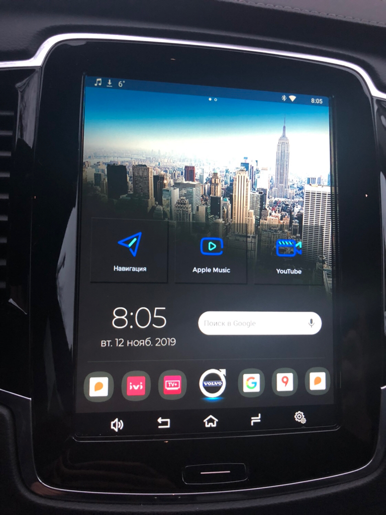

Приветствую всех!
Как вы уже по моим постам поняли, скучаю я без сервисов))) а так как «Белый ходок» не дает для этого поводов, от слова – совсем, ищу их сам. И вот несколько месяцев назад я услышал о выходе новой системы AirTouch 8 Performance от KiberCar. Как из названия понятно – работает система уже на 8 андроиде а не на 6.
Прошлая система мне не зашла по двум причинам – основная, это качество картинки. Это мое ИМХО, многие и сейчас не видят разницы, но я вижу и для меня это важно. Так же увеличилась скорость работы системы, хотя, как я понял это из-за софта, так как «железо» вроде не меняли.
И вот я уже в своих любимых «Видеосистемах», Эдика знаю сто лет еще по временам ЛР и мы друзья! Но основное – всё, что делают ребята – делают как для себя, на совесть!
Установка AirTouch занимает не много времени, так как разработчики KiberCar всё продумали и для инсталлятора система как говорится – friendly
Не буду долго описывать возможности системы – это планшет на андроид с глубокой интеграцией в авто. + к нему я поставил роутер LTE через который дал Инет как AirTouch так и самой авто и телефону. Теперь кстати скорость норм, не то что через штатный модем.
Все приложения для андроид теперь доступны и в авто, ну конечно Яндекс.Навигатор, Стрелка, MapCam и еще сотни других, которые можно загрузить из Play, для меня лично очень вошло то, что я загрузил iXSound для активного выхлопа и Mai70 для регистратора. Очень удобно теперь.
Тестил пока не долго – 2 дня, но думаю уже понял всё и сделал выводы, давайте подведем итог.
Плюсы системы:
1. Шустро работает
2. Интегрируется в авто – штатный монитор, Bluetooth, роутер и тд
3. Качество картинки меня теперь устраивает
4. Есть режим splitscreen то есть возможность делить экран пополам и запускать 2 приложухи… допустим Яндекс нави и ту же Стрелку. Обе видны, обе работают.
5. Звук выводится по желанию через авто или через встроенный динамик
Минусы
1. Не люблю я андроид)))
2. Не очень четко срабатывает тач, иногда приходится жмакать 2-3 раза, но у меня достаточно толстое стекло – возможно из за этого, так что тут надо смотреть.
Вот в целом и всё, что хотел расказать… цена для Клуба в Видеосистемах 56000 + 4000 роутер.
Всем хорошего дня и немного фото!
