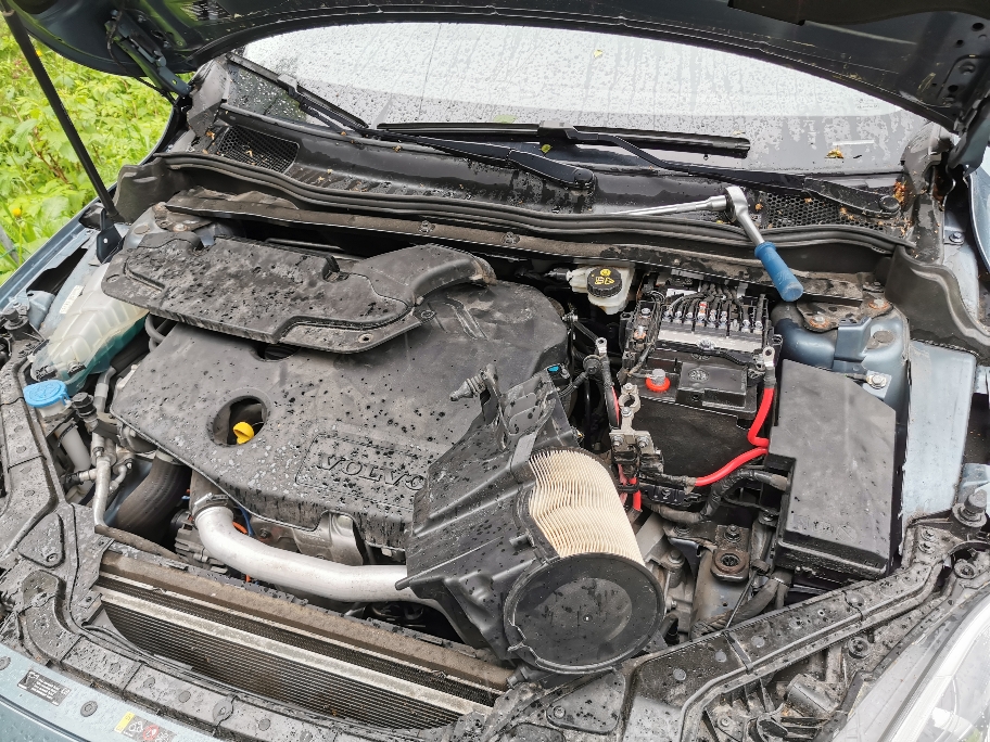

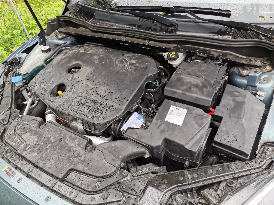

Сегодня решил махнуть акб на v40cc.
Заводской с пломбой 14 год 9я неделя уже подзадолбал. Плохо берет заряд. Подозреваю, что "осыпалось" пару банок.
У меня оставался от прошлого хс90 с пломбой 16 год, 16я неделя.
Зарядил его и полез доставать из 40ки.
Ну то, что Акб достать из Р3 платформы я знал по 70кам. Но v40cc превзошли все мои самые смелые ожидания :)
Разобрать пришлось в итоге много!
1. Придется снять корпус воздушного фильтра (болты крышки 7ми - нужна головка с удлинителем хотя бы 12-15см). Это невозможно, пока не...
2. Демонтирован весь пластик приточного воздуха на морде. Болты 8мм.

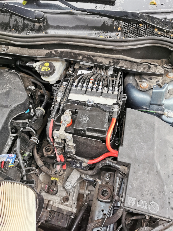

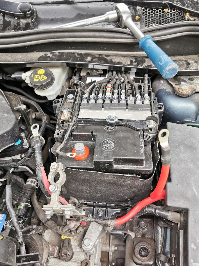

3. Далее надо разобрать/ослабить корпус предохранителей НА АКБ. Не основной ящик, а именно отдельный блок. Иначе АКБ нельзя даже приподнять. Torx 30. Крышка крепится просто на защелках.
4. В этом блоке надо отцепить силовые кабели. Гайки 13мм!!! И провод от датчика bms, гайка 10мм. Сам датчик от минуса отцепляем щелчком.
5. Теперь отцепляем клеммы + и -. Хотя можно было и первым номерлм это сделать, не принципиально. Гайки 10мм. К минусу подлезть можно с карданчиком, мешает растяжка стоек.
6. Полностью снять крепление АКБ от корпуса. Внизу пластина. Болт 8мм.
7. Остегнуть утеплитель с передней части АКБ.
8. Теперь тащим АКБ вперед к морде машины и только потом приподнимаем перед и выдергиеваем его.
Сборка в обратной последовательности :)
Фото сделал для истории. Давненько я не менял акб часа полтора... Примитивная операция, но намудрили просто жесть.

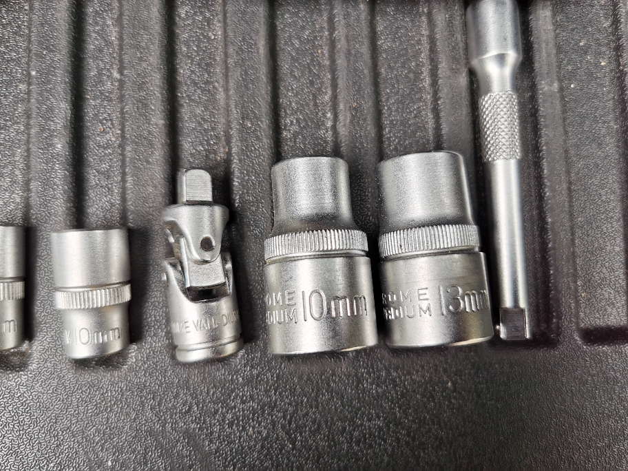

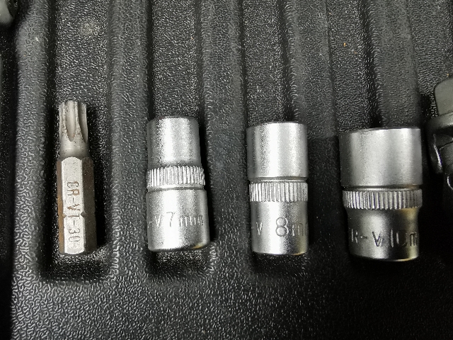

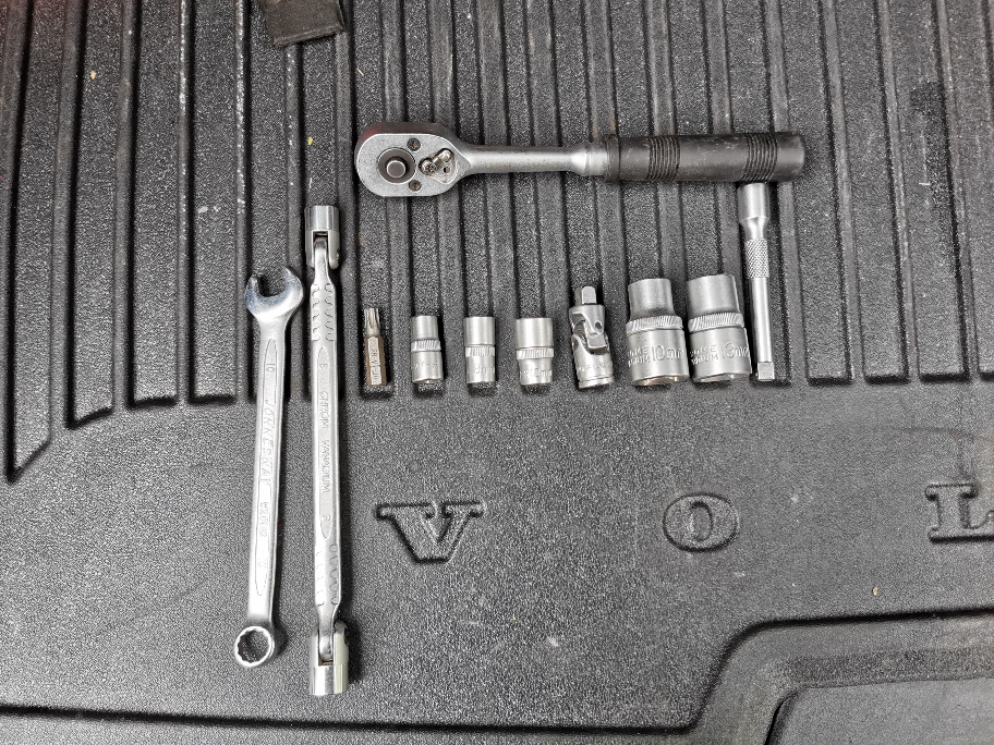

Ну и разнообразие необходимого инструмента удивило. Обычно это 10мм и 13мм. А тут целый арсенал.
